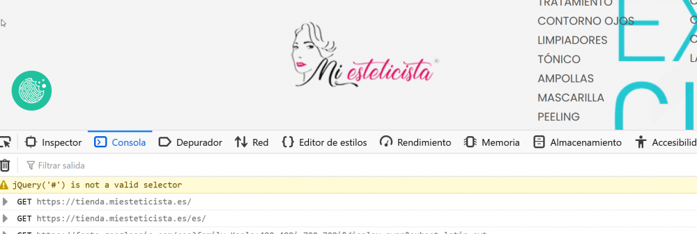

karloskast Posted May 23, 2023 Share Posted May 23, 2023 Hola, parece que despues de instalar algún modulo incompatible como nacex o correos, con prestashop 8, la web se ha vuelto inestable, me saltan algunos errores, uno de ellos es este, pero no tengo manera de cambiar de hoook el modulo, me indica que no es posible, se os ocurre alguna otra fotma? Tambien nos salta el error de la imagen adjunta, como si no detectare jquery 2023/05/23 13:19:34 [error] 3255#0: *4796 FastCGI sent in stderr: "PHP message: PHP Deprecated: The hook "header" is deprecated, please use "displayHeader" instead in module "posmegamenu". in /var/www/clients/client12/web20/web/classes/Hook.php on line 865" while reading response header from upstream, client: 149.74.243.114, server: tienda.miesteticista.es, request: "GET /es/mi-cuenta HTTP/2.0", upstream: "fastcgi://unix:/var/lib/php7.2-fpm/web20.sock:", host: "tienda.miesteticista.es", referrer: "https://tienda.miesteticista.es/es/" 2023/05/23 13:19:38 [error] 3255#0: *4796 FastCGI sent in stderr: "PHP message: PHP Deprecated: The hook "header" is deprecated, please use "displayHeader" instead in module "posmegamenu". Link to comment Share on other sites More sharing options...
Eutanasio Posted May 28, 2023 Share Posted May 28, 2023 El mensaje de error indica que el hook "header" está obsoleto y debe utilizarse "displayHeader" en su lugar en el módulo "posmegamenu". Esto significa que el módulo posmegamenu está utilizando un hook que ya no es compatible y debe actualizarse. En cuanto al error que mencionas sobre jQuery, parece que no se está detectando correctamente el selector utilizado en el código. Verifica que el selector jQuery que estás utilizando sea válido y esté apuntando a un elemento existente en tu página. Asegúrate también de tener la biblioteca jQuery correctamente cargada en tu sitio web. Si el problema persiste, es posible que esté relacionado con la incompatibilidad del módulo que has instalado. En ese caso, las soluciones anteriores también podrían ayudarte a resolver este problema. Link to comment Share on other sites More sharing options...
karloskast Posted August 25, 2023 Author Share Posted August 25, 2023 Gracias, solucionado. Link to comment Share on other sites More sharing options...
