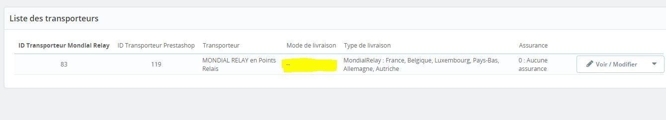

lebonjeu Posted May 22, 2023 Share Posted May 22, 2023 Bonjour à tous, Je suis en train d'installer et paramétrer Mondial relay sur mon site et suite à cette installation, je fais une simulation de commande. J'ai bien les différents mode de transport qui apparaissent mais je n'ai pas le choix du relai colis dans lequel je pourrais être livré. Je passe directement, après la sélection du mode de livraison, au paiement. Une idée du paramétrage qu'il me manque ? Merci à tous, Link to comment Share on other sites More sharing options...

lebonjeu Posted May 24, 2023 Author Share Posted May 24, 2023 Il y a 21 heures, Ariane Web et Plus a dit : Dans la configuration du module à un moment, vous devez associer le transporteur relais (créé par vous ou par le module) au mode de livraison relais du module. J'ai désinstallé et tout réinitialisé. Je pense que le problème vient de l'étape "créer un nouveau transporteur". Lorsque je créé ce transporteur avec le mode de livraison 24R/Med ou bien 24R/APM, lorsque je sauvegarde la création du transporteur, il ne me prend pas en compte le mode de livraison. Les autres modes de livraison (que je ne vais pas utiliser) s'enregistrent bien eux par contre. Et ce module a été téléchargé sur le site de Mondial Relay, qui ne répond pas aux demandes d'assistance technique. Link to comment Share on other sites More sharing options...

lebonjeu Posted May 29, 2023 Author Share Posted May 29, 2023 Voici un point sur mon souci d'affichage des points relais qui clos ce post : le problème provenait d'une mauvaise installation du module. Pour une raison inconnue, le module ne s'installait pas correctement ce qui fait que l'enregistrement du mode de livraison ne se faisait pas et entrainait un mauvais paramétrage et le non affichage des relais colis. Ce problème a été réglé et tout fonctionne. Merci pour votre aide Link to comment Share on other sites More sharing options...
