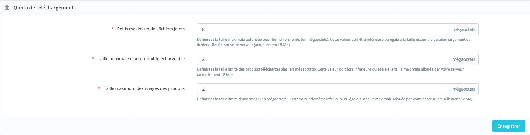

Empreinte Posted May 20, 2023 Author Share Posted May 20, 2023 Un grand merci Mediacom87, je me doutais bien qu'il y avait un paramètre quelque part 😉 ça fonctionne nickel maintenant 👍 Link to comment Share on other sites More sharing options...
Mediacom87 Posted May 20, 2023 Share Posted May 20, 2023 Link to comment Share on other sites More sharing options...
