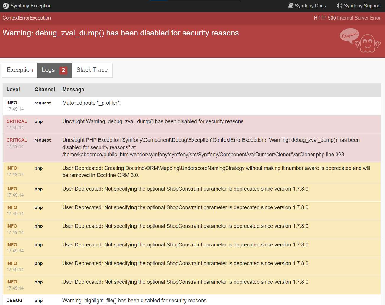

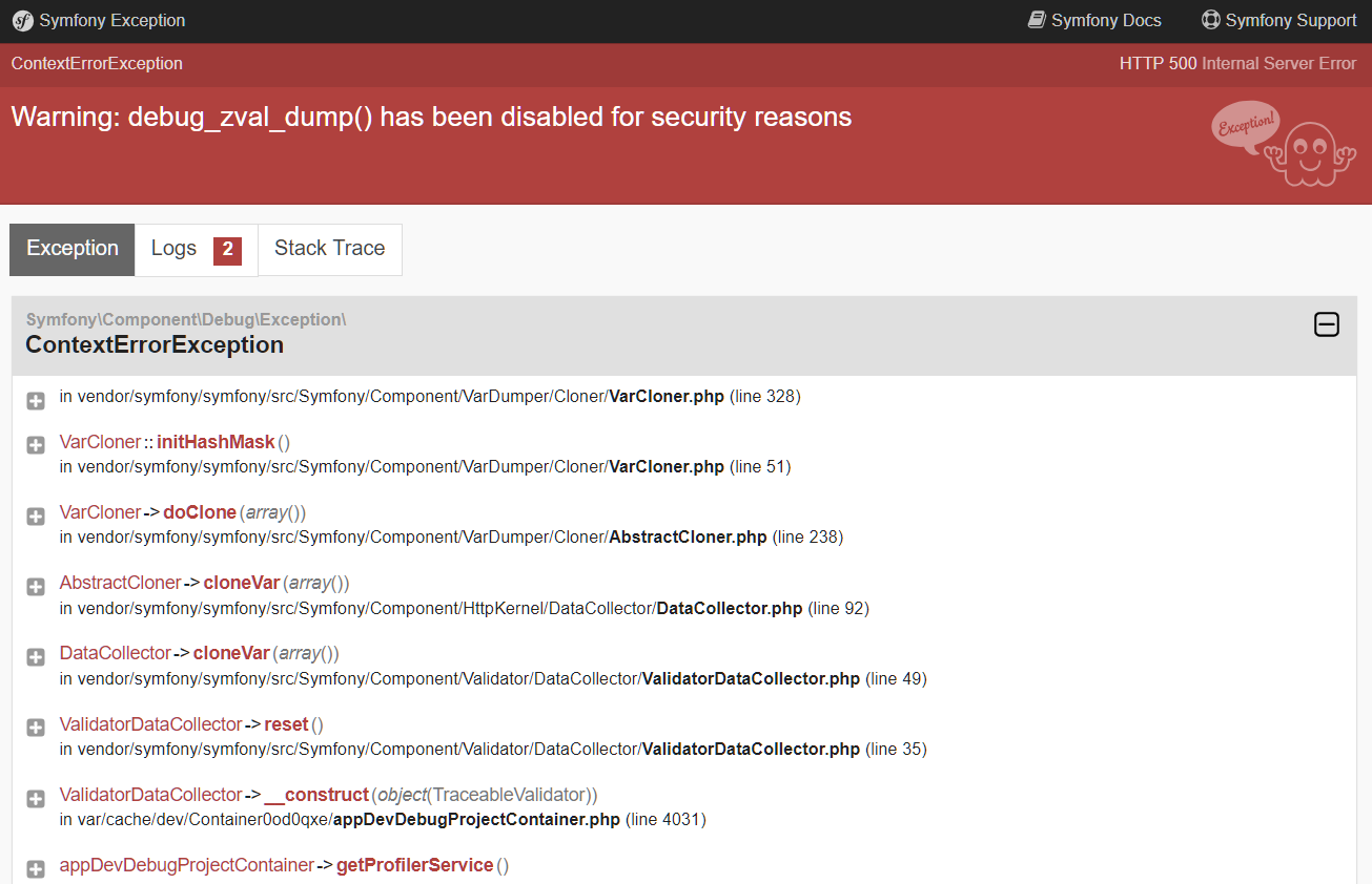

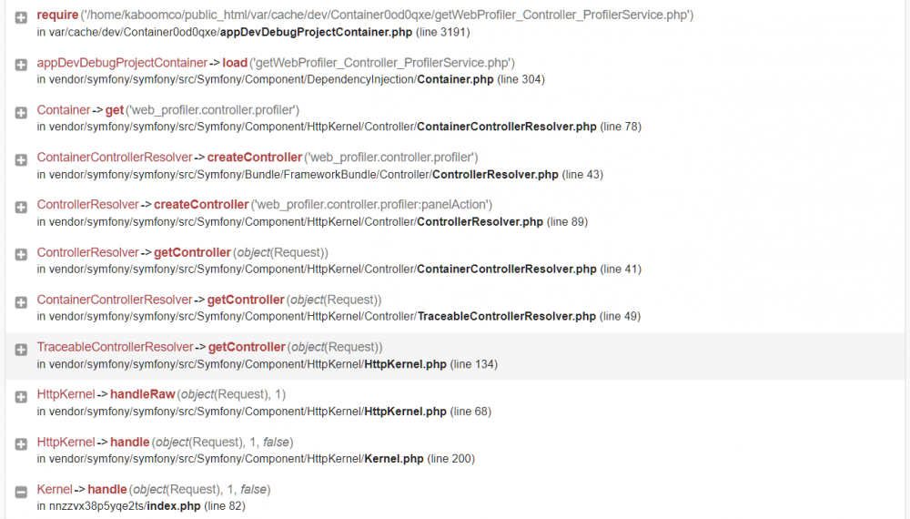

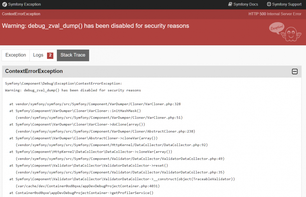

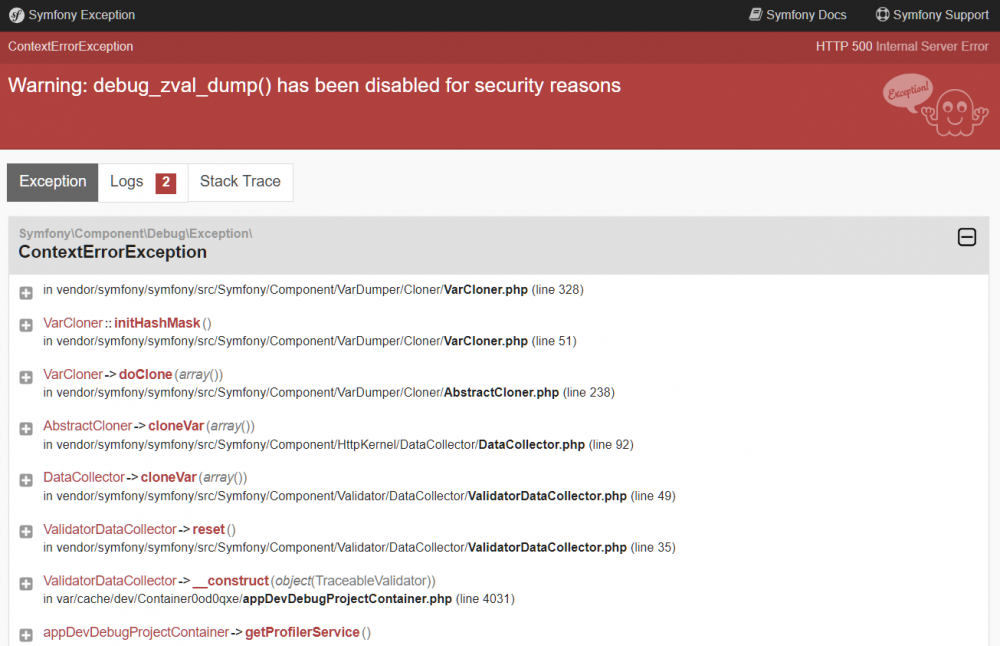

Rebeca Soriano Posted July 28, 2023 Author Share Posted July 28, 2023 On 5/23/2023 at 1:26 PM, JuanjoG said: Activa el modo debug y revisa que no tengas problemas con otro módulo. Hola de nuevo, por diversas cuestiones dejé esto en pausa, pero ya estoy de regreso. Activé el modo debug y en el mismo panel de control me apareció la siguiente barra: Y al acceder al web profiler me muestra lo siguiente: Y estaba viendo que en una instalación limpia de Prestashop 1.7.8.9 muestra la misma información en la pestaña Exception y Stack Trace. Creo que esto no tiene que ver con el error que estoy tratando de localizar, pero también quisiera saber si estos mensajes son de algo que deba de reparar 😵 Muchas gracias por el apoyo 🙏 Link to comment Share on other sites More sharing options...
Yelish Posted July 31, 2023 Share Posted July 31, 2023 En php.ini, encuentra disable_functions y borra la función debug_zval_dump dentro. Link to comment Share on other sites More sharing options...
