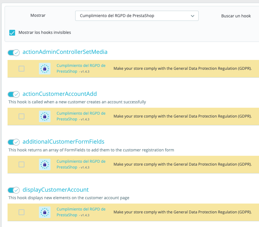

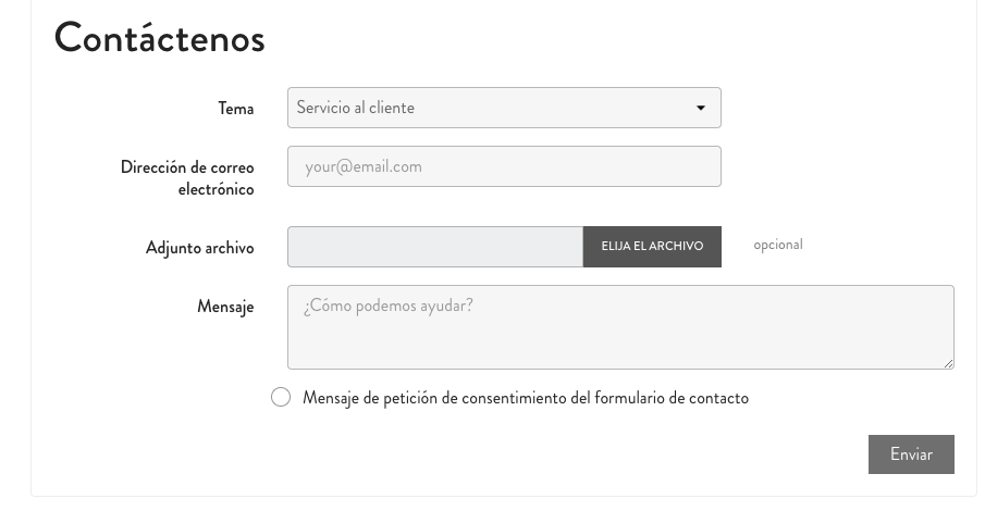

Mi problema es que no consigo que salga el checkbox de "Mensaje de petición de consentimiento" en el formulario de contacto.
Haciendo lo mismo con PrestaShop 1.7.8.9 funciona perfectamente.

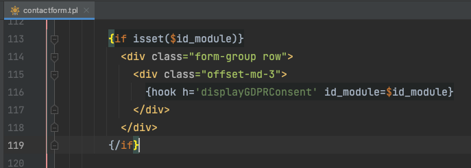

Investigando parece que la línea
{hook h='displayGDPRConsent'}
en prestashop8/themes/classic/modules/contactform/views/templates/widget/contactform.tpl
no funciona. No llama al hook.

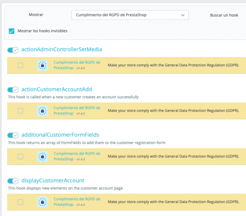

De hecho, si vas a a Configurar los hooks del módulo "Cumplimiento del RGPD de PrestaShop" displayGDPRConsent no aperece.
En la versión 1.7 sí.
¿Alguna idea? ¿Os funciona esto en la versión 8?

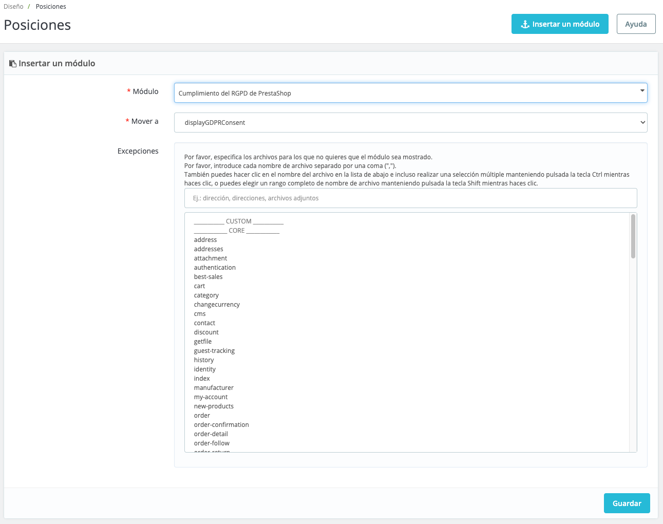

2 hours ago, ExpertoPrestaShop said:
Intenta anclar manualmente el modulo a ese hook que le falta. Saludos.
Muchas gracias por la respuesta pero soy prácticamente nuevo en esto y no entiendo muy bien a qué te refieres ni cómo hacerlo.
26 minutes ago, ExpertoPrestaShop said:
Este es uno de tantos tutoriales que existen al respecto: https://www.youtube.com/watch?v=1mV0_WfN89I Solo tienes que probar a anclar el modulo al hook displayGDPRConsent y ver si con eso funciona.

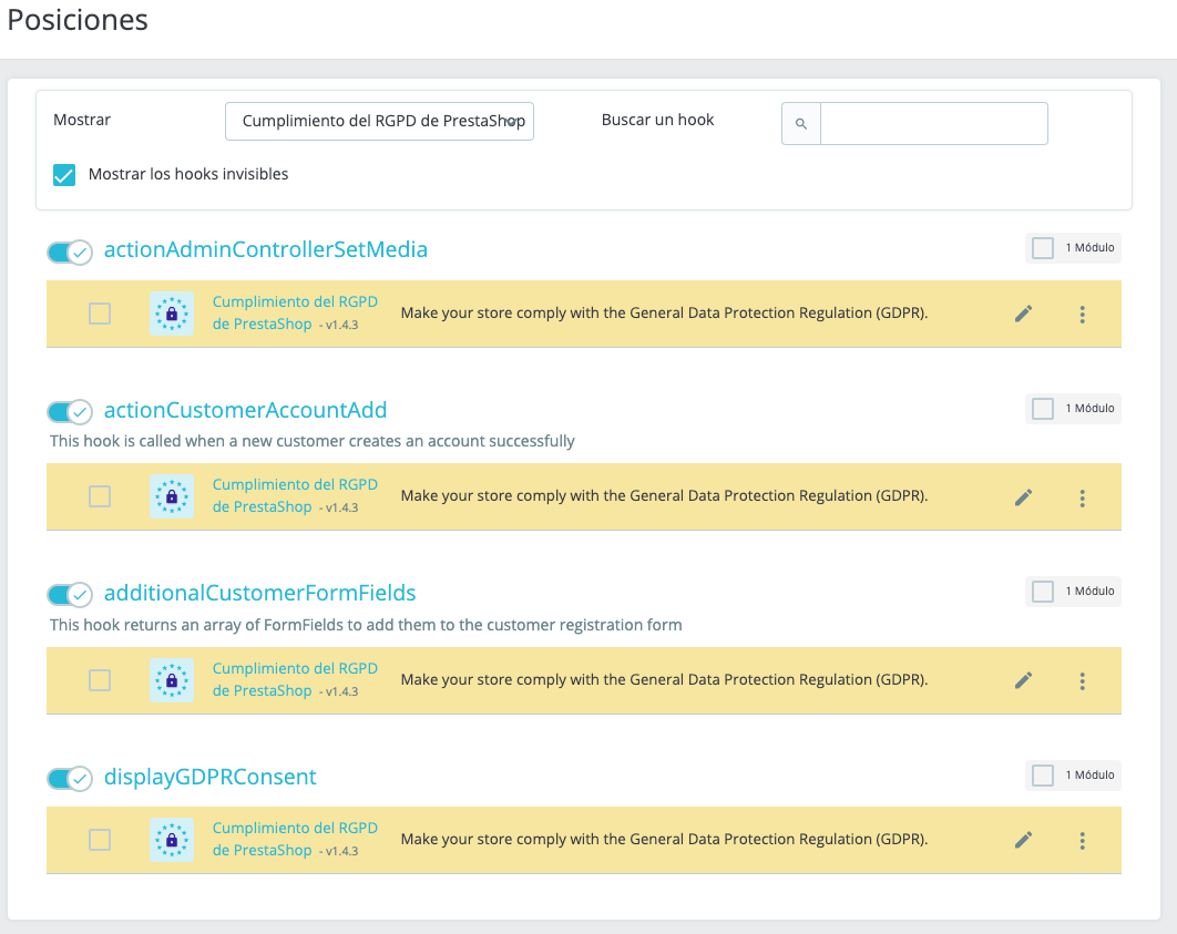

Muchísimas gracias!!! Corregido
Por si a alguien le pudiese servir:
- Ir a Diseño > Posiciones > Insertar un módulo > Modulo: Cumpliemiento de RGPD de PrestaShop, Mover a: displayGDPRConset > Guardar
No sé xq viene desenganchado de serie en PS8 cuando sí viene correctamente en PS7, pero es sencillo corregirlo.
