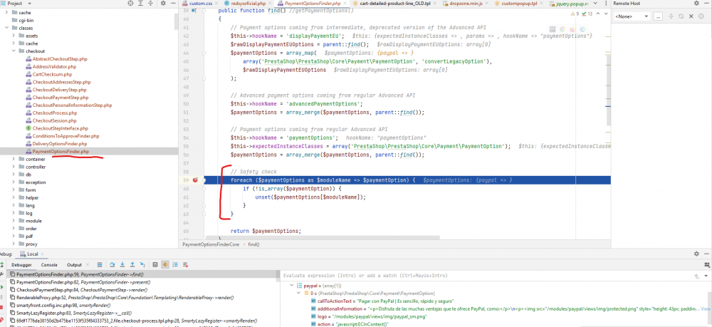

Enrique Gómez Posted May 12, 2023 Share Posted May 12, 2023 Normalmente en el hookdisplaypayment es donde se puede regular si sale o no el módulo en cuestión esto es de un presta 1.6 en 1.7 es hookPaymentOptions Pero si tienes que hacer alguna acción coordinada entre todos las formas de pago (muestro una o otra dependiendo de xxxx) posiblemente tengas que subir y hacer un override de p.ej (esto es un 1.7.6.X) 2 Link to comment Share on other sites More sharing options...

Enrique Gómez Posted May 12, 2023 Share Posted May 12, 2023 4 minutes ago, roja45 said: El problema con hookPaymentOptions es que se agrega a la lista de pagos representados, no creo que pueda cambiar la lista (aparte de cargar un script), y esto habría que hacerlo en cada método de pago, no? Parece que ps 8 tiene este gancho ahora: actionPresentPaymentOptions, que probablemente funcionará bien En 1.7 https://devdocs.prestashop-project.org/1.7/modules/payment/ Cualquier módulo de pago tiene que extender PaymentModule he implementar hookPaymentOptions() & hookPaymentReturn() hookPaymentOptions() se ocupa de mostrar la forma de pago. Si dentro del método miras el carrito que cumpla cualquier criterio puedes decidir no mostrarlo (return;) Entonces sí, se debería comprobar en cada forma de pago, a no ser que te vayas a quien llama a estos hooks en un bucle y lo hagas ahí (PaymentsOptionsFinder) 1 Link to comment Share on other sites More sharing options...
Manuel_GT Posted May 12, 2023 Author Share Posted May 12, 2023 Gracias por las ideas. Creo que voy a probar Override de PaymentsOptionsFinder como comenta @Enrique Gómez ya que allí en el bucle puedo controlar mejor qué módulos serán devueltos en cada caso y me permite añadir más condiciones de filtro. Pero claro, dependerá de si tengo o no acceso al carro para ver sus características. Volveré al hilo para comentar mis resultados ¡Un saludo! Link to comment Share on other sites More sharing options...
