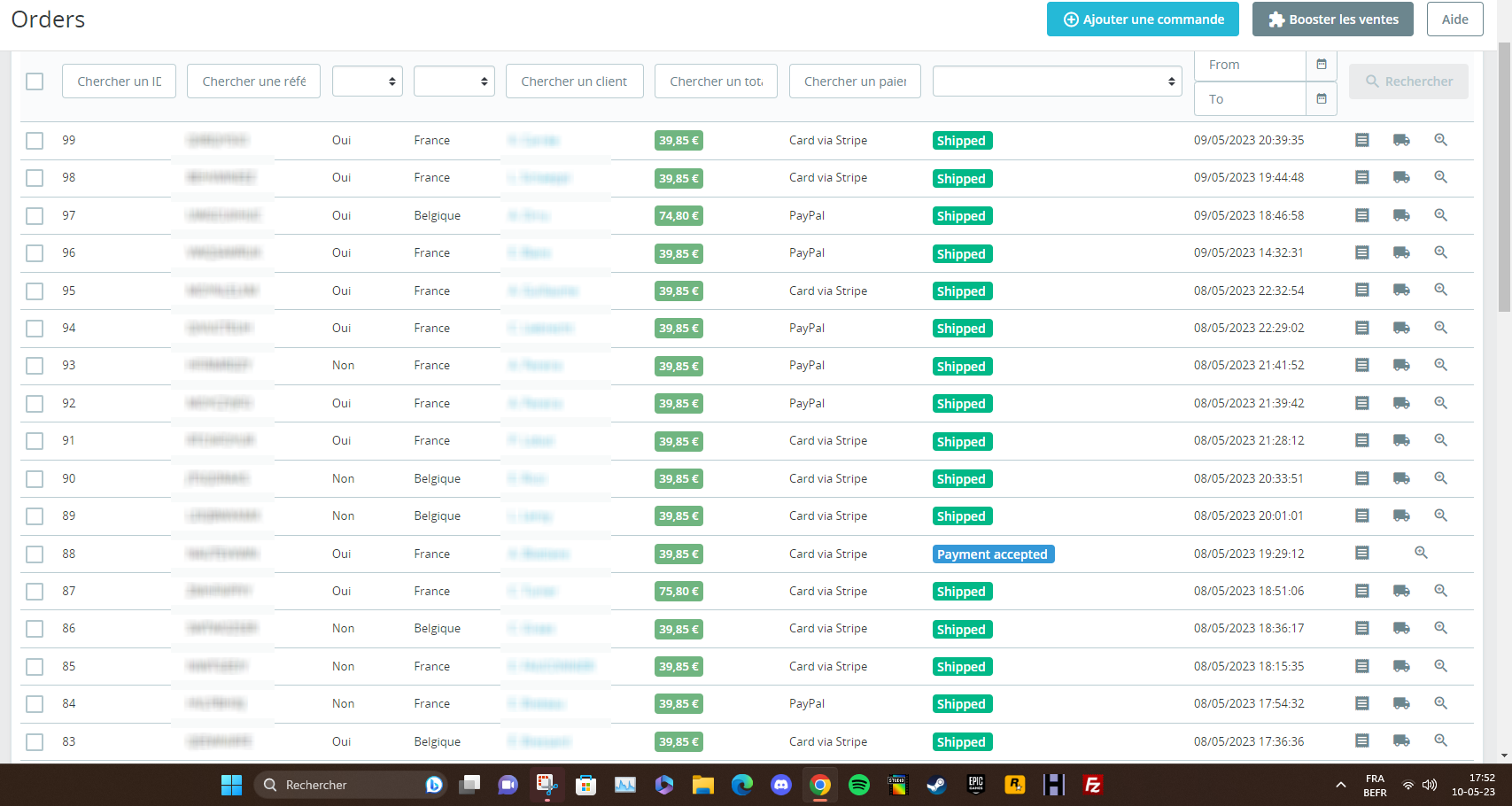

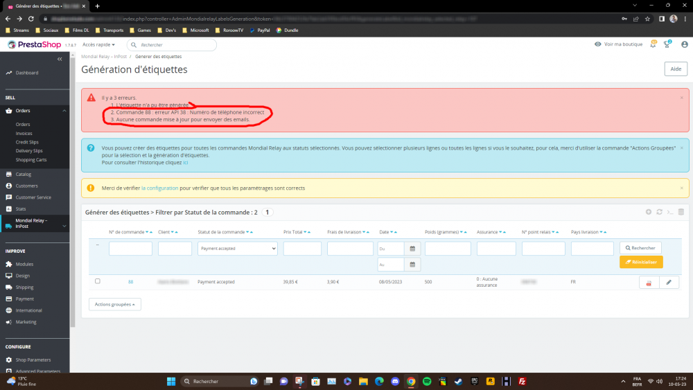

Krasmi Posted May 10, 2023 Share Posted May 10, 2023 (edited) Salut, Il y a un soucis... l'étiquette MR de cette commande ne se génère pas. Il y a ces 2 erreurs (screenshots ci-dessous). Cette erreur est UNIQUEMENT sur cette commande. Toutes les autres commandes, avant et après ont été générés normalement. Y'a t'il une solution ? Ou juste j'annule et rembourse cette commande ? Merci d'avance, Edited May 10, 2023 by Krasmi (see edit history) Link to comment Share on other sites More sharing options...

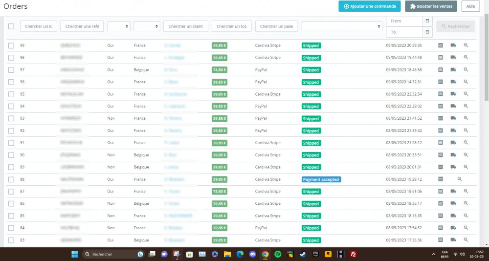

Krasmi Posted May 10, 2023 Author Share Posted May 10, 2023 5 minutes ago, Eolia said: sur les 2 adresses ? (livraison et facturation) Je te met le screen ci-dessous, les commandes AVANT et APRES ont ont été générés sans soucis. C'est juste elle qui merde. xD Wtf. Link to comment Share on other sites More sharing options...
Eolia Posted May 10, 2023 Share Posted May 10, 2023 Si le module Mondial Relay renvoie l'erreur API 38 : Numéro de téléphone incorrect, c'est qu'il y a un soucis au niveau du numéro de téléphone du client dans les adresses. Il faut regarder l'id_address lié à la commande. Ensuite fouiller dans la table ps_address et faire les modifications. Link to comment Share on other sites More sharing options...
Krasmi Posted May 10, 2023 Author Share Posted May 10, 2023 1 minute ago, Eolia said: Si le module Mondial Relay renvoie l'erreur API 38 : Numéro de téléphone incorrect, c'est qu'il y a un soucis au niveau du numéro de téléphone du client dans les adresses. Il faut regarder l'id_address lié à la commande. Ensuite fouiller dans la table ps_address et faire les modifications. Ah ouais trop compliqué, fouillé dans la table sql carrément juste pour ça, je pense que je vais juste générer l'étiquette manuellement juste pour celle-là, je viens de voir que je peux sur mon compte MR généré manuellement avec le code du point relais. Vu que le soucis survient JUSTE sur celle-ci, ça ne sert à rien que je m'y attarde. Merci de la réponse ! Link to comment Share on other sites More sharing options...
