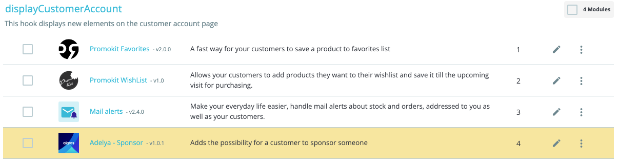

JulienPct Posted May 9, 2023 Share Posted May 9, 2023 Bonjour, PS 1.7.7.2 / Thème Alysum J'ai créé un module qui se greffe sur le hook "displayCustomerAccount". De plus, j'utilise un autre module qui n'est pas de moi qui utilise le hook "customerAccount". Je pense que ce dernier est un hook custom. Comment puis-je faire en sorte que mon module s'exécute après le module externe ? Merci d'avance. Link to comment Share on other sites More sharing options...

JulienPct Posted May 9, 2023 Author Share Posted May 9, 2023 Merci pour votre réponse. Malheureusement, j'ai déjà regardé au niveau des positions et j'ai bien un module sur le hook "customerAccount" et un autre sur le hook "displayCustomerAccount". Les 2 n'étant pas liés, je ne peux pas simplement déplacer mon module après l'autre. Link to comment Share on other sites More sharing options...
JulienPct Posted May 9, 2023 Author Share Posted May 9, 2023 Ci-joint les screens des hooks dans l'onglet Positions Link to comment Share on other sites More sharing options...
