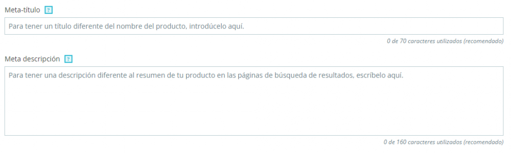

Parega Posted May 8, 2023 Share Posted May 8, 2023 Hola, dentro de los productos y en la pestaña SEO se encuentra el campo Meta descripción que por defecto lo tengo vacío en todos mis productos: Como véis según lo que dice el recuadro al dejarlo vacío debería completarse con el Resumen del producto pero no es así. Está cogiendo el texto de la Descripción del producto. ¿Existe forma de forzar que el origen de datos ahí sea el Resumen? Gracias Link to comment Share on other sites More sharing options...
ExpertoPrestaShop Posted May 9, 2023 Share Posted May 9, 2023 Normalmente es como comentas, a menos que en el tema que tienes instalado en tu tienda (o algún módulo que intervenga en esta función) esté incorrectamente implementando en el TPL correspondiente, que debe ser themes\tu_tema\templates\_partials\head.tpl. Link to comment Share on other sites More sharing options...
Parega Posted May 9, 2023 Author Share Posted May 9, 2023 Gracias por la respuesta @ExpertoPrestaShop Dentro del TPL que indicas tengo esto: {block name='head_seo'} <title>{block name='head_seo_title'}{$page.meta.title}{/block}</title> {block name='hook_after_title_tag'} {hook h='displayAfterTitleTag'} {/block} <meta name="description" content="{block name='head_seo_description'}{$page.meta.description}{/block}"> <meta name="keywords" content="{block name='head_seo_keywords'}{$page.meta.keywords}{/block}"> {if $page.meta.robots !== 'index'} <meta name="robots" content="{$page.meta.robots}"> {/if} {block name='head_seo_canonical'} {if $page.canonical} <link rel="canonical" href="{$page.canonical}"> {/if} {/block} ¿Tendría que cambiar algo? Mil gracias. Link to comment Share on other sites More sharing options...
ExpertoPrestaShop Posted May 9, 2023 Share Posted May 9, 2023 Umm pues ahí parece estar todo correcto. Ese valor de la descripción para el caso de las paginas de productos se obtiene desde el método Meta::getProductMetas que de hecho toma la descripcion corta (resumen) del producto. A menos que tengas otro modulo que intervenga en esta función o un override que cambie este comportamiento, todo parecería correcto. Link to comment Share on other sites More sharing options...
Parega Posted May 9, 2023 Author Share Posted May 9, 2023 Gracias de nuevo @ExpertoPrestaShop Veo que en el código que puse en el anterior comentario pone la variable "$page.meta.description" entiendo que eso es la descripción y no el resumen que es lo que quiero que se muestre. Buscando un poco debería ser una del tipo "$description_short" para que llame al Resumen. ¿Es posible que sea ese el problema? Link to comment Share on other sites More sharing options...
ExpertoPrestaShop Posted May 9, 2023 Share Posted May 9, 2023 No amigo. Ese código está correcto. Si lo cambias no te va a funcionar ni en esa ni en ninguna otra página de la tienda. Lo que tendrías que verificar son los elementos que te mencioné anteriormente. O contratar algún desarrollador para que lo revise por ti. Link to comment Share on other sites More sharing options...
