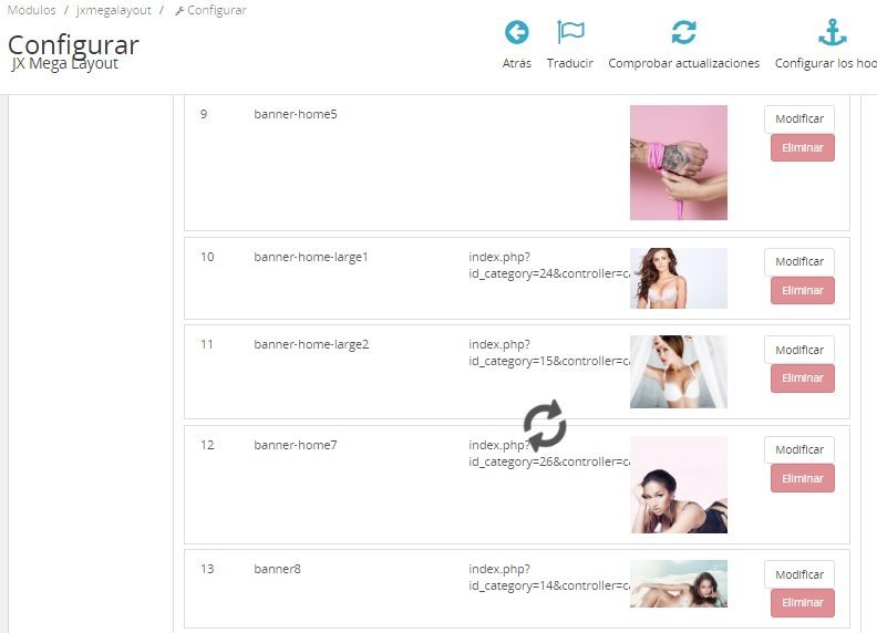

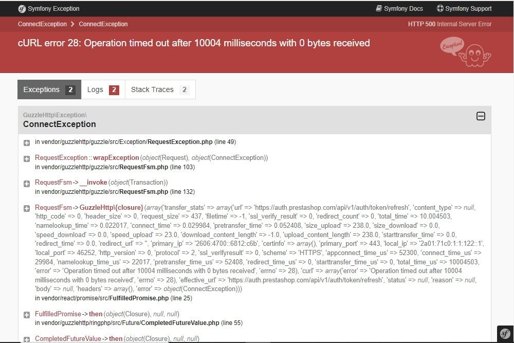

Javier GF Posted May 6, 2023 Share Posted May 6, 2023 (edited) Mientras usaba el Back Office de mi página me ha salido una pantalla de error y no sé a qué hace referencia ni cómo se arregla. Adjunto imagen de captura de lo que sale, en verdad sale mucho más pero no voy a poner todo el tocho a no ser que me digáis que es necesario para el arreglo. Espero alguien me pueda dar una solución. Gracias. Edited May 11, 2023 by Javier GF Solucionado (see edit history) Link to comment Share on other sites More sharing options...

ExpertoPrestaShop Posted May 9, 2023 Share Posted May 9, 2023 Tu tienda esta intentando hacer una petición curl que ha dado timeout a los 10 segundos. Esto es un tiempo mas que suficiente para una petición curl, por lo tanto no debe ser problema de timeout. Para saber exactamente de donde proviene, tendrías que publicar el texto con la traza completa del error. Por otro lado, es posible que si tengas que ajustar algún parámetro curl en el php.ini de tu servidor, pero sin saber de donde proviene dicho error es difícil decirte cual. Saludos Link to comment Share on other sites More sharing options...
Javier GF Posted May 9, 2023 Author Share Posted May 9, 2023 No sé dónde volver a ver la información del error. El servidor me ha puesto a 512 el límite de la memoria, dice que los demás valores están por encima de los indicado en una respuesta superior. La información de mi php.ini está aquí: https://tupuntohot.com/loading-phpinfo No sé si será por lo mismo pero al intentar configurar (crear o modificar) los banners de JX Mega Layout se queda como intentando conectar, sin avanzar ni poder hacer nada. Tampoco me guarda las cantidades de los productos que tienen combinaciones. Link to comment Share on other sites More sharing options...
