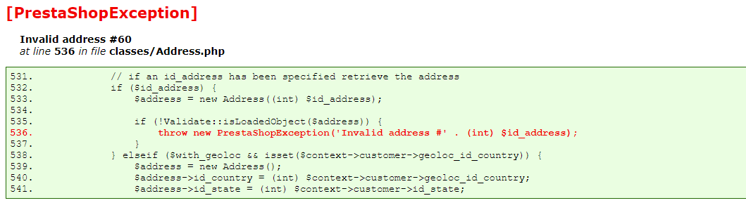

rotsyweb Posted May 4, 2023 Author Share Posted May 4, 2023 Alors, voici l'erreur sur une page que j'ai l'erreur 500. Certaines pages seulement ont cette erreur 500, pour l'adresse, il se peut que certaines clients n'ont plus les adresses correspondantes car les adresses sont importés depuis un fichier csv c'est à dire que les clients ne s'inscrivent pas mais nous avons importé la base client et adresse. Link to comment Share on other sites More sharing options...
Ariane Web et Plus Posted May 4, 2023 Share Posted May 4, 2023 C’est quels types de pages qui ont cette erreur ? Et uniquement si vous supprimez les paniers ? Question : pourquoi vous avez 11000 paniers vous avez fait un import. C’est un site qui vient de démarrer ? Link to comment Share on other sites More sharing options...
rotsyweb Posted May 4, 2023 Author Share Posted May 4, 2023 C’est quels types de pages qui ont cette erreur ? Dans back office, quand je navigue dans la page panier : Commandes > paniers par exemple, je vais dans la page 223, j'ai cette erreur 500, mais pas dans toutes les pages Sur le front office, je n'ai pas cette erreur dans les pages quand je navigue sur les autres pages pour le moment Et uniquement si vous supprimez les paniers ? Alors là, je ne supprime plus les paniers mais j'ai encore cette erreur. Je ne pense plus faire des suppressions de peur que cela n'affecte mon site. Question : pourquoi vous avez 11000 paniers vous avez fait un import. C’est un site qui vient de démarrer ? C'est un ancien site mais je prend en main la gestion en ce moment. Je n'ai pas pensé que c'est très risqué de supprimer les paniers Link to comment Share on other sites More sharing options...

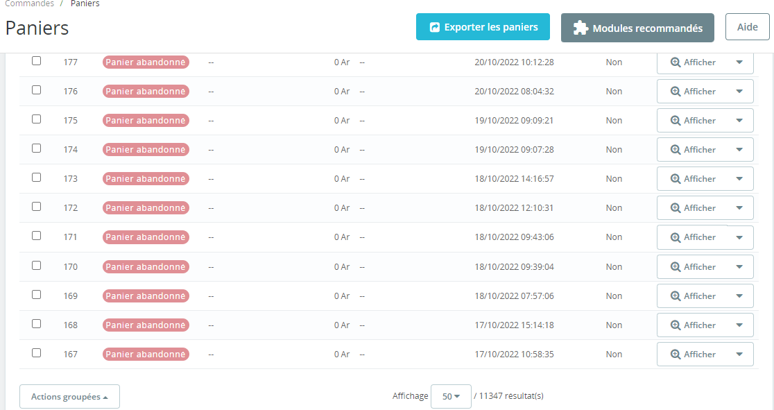

Ariane Web et Plus Posted May 4, 2023 Share Posted May 4, 2023 Normalement ce n’est pas risqué de supprimer des paniers. Par contre vos paniers sont bizarres, c'est que des paniers à 0, c'est un site Malgache ? Link to comment Share on other sites More sharing options...
rotsyweb Posted May 4, 2023 Author Share Posted May 4, 2023 oui, ce sont des anciens paniers mais j'ai déjà supprimé toutes les commandes avec le module deleteorderfree. Bon, je pense que vais supprimer tous les paniers et essayer de debugger si j'y arrive. Et je voulais demander , si des clients ajoutent des produits de son côté mais ne commande pas, cela va être ajouter dans le panier back office? Link to comment Share on other sites More sharing options...
Ariane Web et Plus Posted May 4, 2023 Share Posted May 4, 2023 Vous avez supprimé toutes les commandes ? Et tous les clients ? Si oui du coup c'est normal que ca bug tous les paniers rattachés à un client bug. Link to comment Share on other sites More sharing options...

rotsyweb Posted May 4, 2023 Author Share Posted May 4, 2023 1 hour ago, Ariane Web et Plus said: Vous avez supprimé toutes les commandes ? Et tous les clients ? Si oui du coup c'est normal que ca bug tous les paniers rattachés à un client bug. ah oui, j'ai supprimé les commandes. Donc, je devrais supprimer toutes les commandes, clients, adresse et paniers pour que ça ne bug pas? Je re-importe les clients et adresse après. Link to comment Share on other sites More sharing options...
Ariane Web et Plus Posted May 4, 2023 Share Posted May 4, 2023 Je ne sais pas ce que vous voulez faire mais si vous supprimez tous les clients c'est normal que les commandes et paniers qui les appellent bug. Si vous voulez tous supprimer peut-être qu'une nouvelle installation serait mieux et vous réimportez les produits. Link to comment Share on other sites More sharing options...
rotsyweb Posted May 4, 2023 Author Share Posted May 4, 2023 En fait, l'idée c'est de dupliquer un site et supprimer les informations comme les commandes...et ne garder que les informations de base. Il y a déjà plusieurs modules installé sur le premier site et la mise en page du site est déjà ok, juste qu'on va reproduire une autre site identique au premier site, les seuls éléments qui vont changer c'est les catégories, articles et quelques images. // J'ai essayé de supprimer commandes, panier, clients, adresse mais j'ai toujours erreur 500 dans panier back office, dans la base de donnée la table ps_cart, j'ai toujours le nombre de panier que j'ai supprimé depuis le back office -> il semble y avoir un conflit sur un id_adress Link to comment Share on other sites More sharing options...

Ariane Web et Plus Posted May 4, 2023 Share Posted May 4, 2023 La solution est de supprimer toutes les commandes et paniers. Vous pouvez avoir des clients sans panier/commandes mais pas des commandes/paniers sans clients. Link to comment Share on other sites More sharing options...
