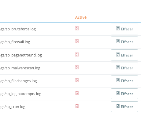

Alpinecare Posted May 2, 2023 Share Posted May 2, 2023 Bonjour à tous, Malgré des recherches sur le forum et Google, je n'arrive pas à trouver la solution. J'ai constaté sur plusieurs modules que les icônes ont disparus (image) ! sur un module, j'ai pu avoir ses informations, si ça peut aider 😞 Quand je clique sur le carré, j'ai cette adresse https://modules/lgdetailedorder/views/img/info-icon.png au lieu de https://myalpine.shop/modules/lgdetailedorder/views/img/info-icon.png Merci d'avance pour votre prècieuse aide Stéphanie Link to comment Share on other sites More sharing options...

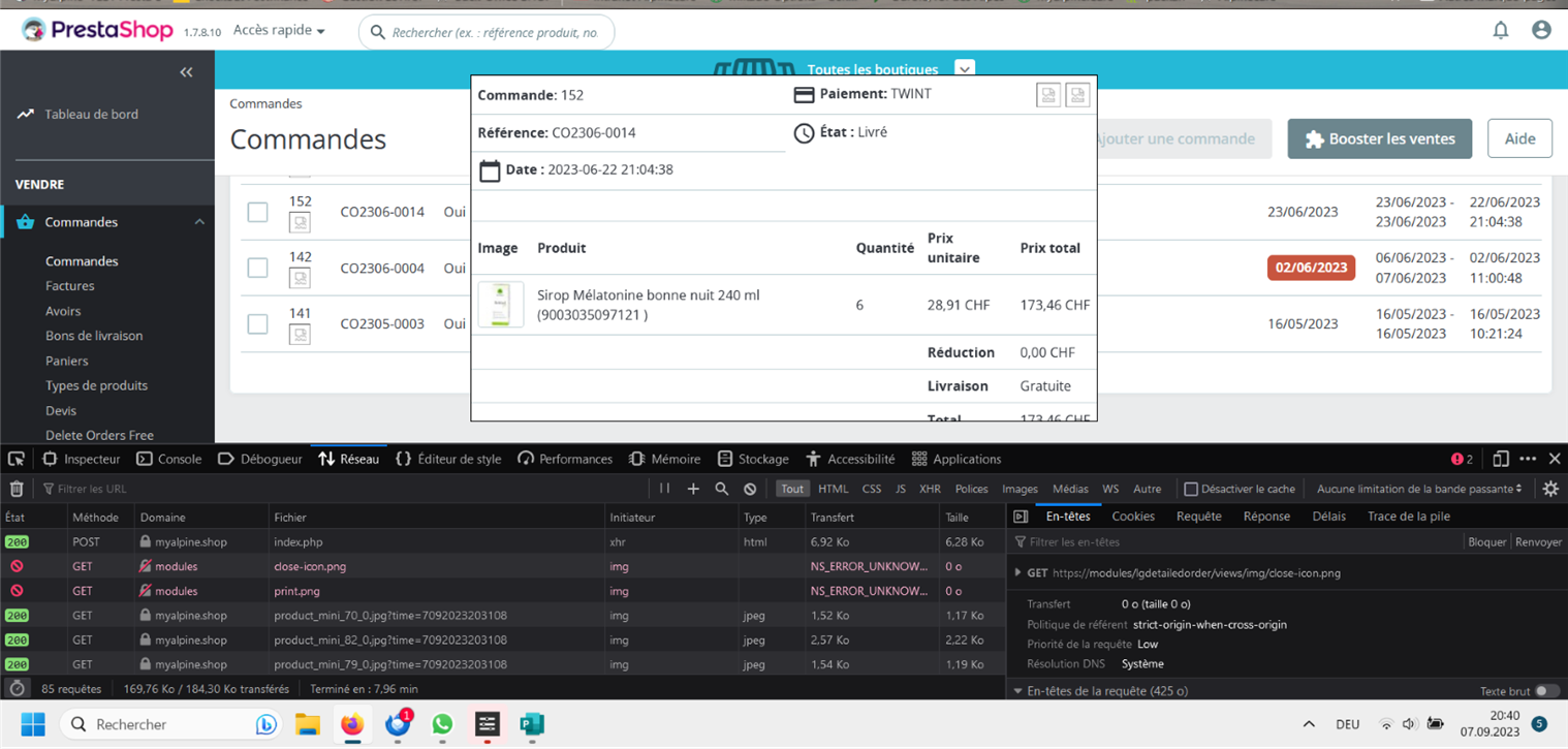

Alpinecare Posted September 7, 2023 Author Share Posted September 7, 2023 Bonjour, voici une capture d'écran de la console : Merci pour votre aide. Stéphanie Link to comment Share on other sites More sharing options...
Mediacom87 Posted September 7, 2023 Share Posted September 7, 2023 Il faut creuser, analyser le code de votre site, regarder les overrides, vérifier que les surcharges ne sont pas désactivées suite à une mise à jour précédente, ainsi de suite, difficile de répondre sans passer du temps en mettant le nez dedans. Surtout sur une 1.7 en multiboutique, vous multipliez les risques de problèmes. Link to comment Share on other sites More sharing options...
