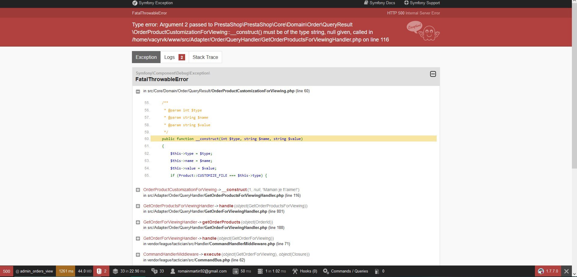

RMPauwels Posted April 28, 2023 Share Posted April 28, 2023 Bonjour, J'ai toujours eu des problèmes du côté de mon BackOffice au point où je dois naviguer en mode debug pour atteindre certaines pages. Cependant le site fonctionne bien en FrontOffice et le mode debug me permet de faire tout ce dont j'ai besoin. Or, j'ai une commande récente que je n'arrive pas à ouvrir et qui m'affiche une page d'erreur (voir exemple en pièce jointe). J'ai quand même pu la traiter grâce au lien PDF. Voici mon site : https://www.ocktoper.fr/ Prestashop : 1.7.7.0 J'ai l'impression que le problème vient de ma version PHP. Est ce que quelqu'un pourrait me dire comment je dois procéder ? Je comptais faire : - Archivage du site - Retirer un thème + ses modules (qui m'avait fait buguer à l'époque) - Faire la MAJ Prestashop et mettre la version PHP qui correspond côté registrar. Mais peut-être avez-vous d'autres pistes ? Je reste à l'écoute. Par avance merci. Romain Martin Link to comment Share on other sites More sharing options...
