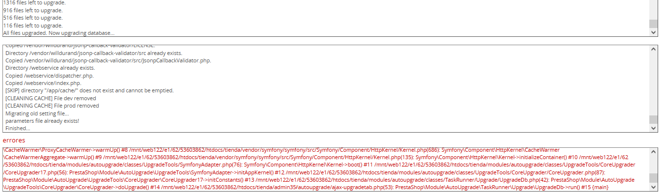

Al final me decidí hoy a volver a actualizar la tienda a la versión 1.7.8.9  pero sin exito. He copiado la carpeta src como me djiste pero nada no se arregla.
Fui copiando carpeta por carpeta para saber donde esta el problema  y se ha restaurado la web en cuanto he puesto a restaurar la carpeta Var de la copia de seguridad que había hecho.
Ya no entiendo porque siempre me da error al actualizar, esta claro que tiene que ver con algo de la caché????
Pego imagen del error que me sale al actualizar la web a ver si alguien me puede decir como solucionarlo.
Quiero actualizar a esta última versión porque he leído que es preciso actualizar ya que había algunos errores de seguridad en las anteriores y se solucionan con la versión 1.7.8.9....¿puede ser?
EStoy en la versión 1.7.8.6   pero no me ha dejado actualizar desde entonces.
Pego el informe de errores a ver si alguien me puede decir que hacer.
[INTERNAL] /mnt/web122/e1/62/53603862/htdocs/tienda/vendor/doctrine/doctrine-bundle/ConnectionFactory.php line 79 - Doctrine\DBAL\DBALException: An exception occured while establishing a connection to figure out your platform version. You can circumvent this by setting a 'server_version' configuration value For further information have a look at: https://github.com/doctrine/DoctrineBundle/issues/673 #0 /mnt/web122/e1/62/53603862/htdocs/tienda/vendor/doctrine/doctrine-bundle/ConnectionFactory.php(50): Doctrine\Bundle\DoctrineBundle\ConnectionFactory->getDatabasePlatform() #1 /mnt/web122/e1/62/53603862/htdocs/tienda/var/cache/prod/Container3ndvw5x/appProdProjectContainer.php(2904): Doctrine\Bundle\DoctrineBundle\ConnectionFactory->createConnection() #2 /mnt/web122/e1/62/53603862/htdocs/tienda/var/cache/prod/Container3ndvw5x/appProdProjectContainer.php(2946): Container3ndvw5x\appProdProjectContainer->getDoctrine_Dbal_DefaultConnectionService() #3 /mnt/web122/e1/62/53603862/htdocs/tienda/vendor/symfony/symfony/src/Symfony/Component/DependencyInjection/Container.php(306): Container3ndvw5x\appProdProjectContainer->getDoctrine_Orm_DefaultEntityManagerService() #4 /mnt/web122/e1/62/53603862/htdocs/tienda/vendor/symfony/symfony/src/Symfony/Bridge/Doctrine/ManagerRegistry.php(63): Symfony\Component\DependencyInjection\Container->get() #5 /mnt/web122/e1/62/53603862/htdocs/tienda/vendor/doctrine/persistence/lib/Doctrine/Persistence/AbstractManagerRegistry.php(204): Symfony\Bridge\Doctrine\ManagerRegistry->getService() #6 /mnt/web122/e1/62/53603862/htdocs/tienda/vendor/symfony/symfony/src/Symfony/Bridge/Doctrine/CacheWarmer/ProxyCacheWarmer.php(53): Doctrine\Persistence\AbstractManagerRegistry->getManagers() #7 /mnt/web122/e1/62/53603862/htdocs/tienda/vendor/symfony/symfony/src/Symfony/Component/HttpKernel/CacheWarmer/CacheWarmerAggregate.php(52): Symfony\Bridge\Doctrine\CacheWarmer\ProxyCacheWarmer->warmUp() #8 /mnt/web122/e1/62/53603862/htdocs/tienda/vendor/symfony/symfony/src/Symfony/Component/HttpKernel/Kernel.php(686): Symfony\Component\HttpKernel\CacheWarmer\CacheWarmerAggregate->warmUp() #9 /mnt/web122/e1/62/53603862/htdocs/tienda/vendor/symfony/symfony/src/Symfony/Component/HttpKernel/Kernel.php(135): Symfony\Component\HttpKernel\Kernel->initializeContainer() #10 /mnt/web122/e1/62/53603862/htdocs/tienda/modules/autoupgrade/classes/UpgradeTools/SymfonyAdapter.php(76): Symfony\Component\HttpKernel\Kernel->boot() #11 /mnt/web122/e1/62/53603862/htdocs/tienda/modules/autoupgrade/classes/UpgradeTools/CoreUpgrader/CoreUpgrader17.php(56): PrestaShop\Module\AutoUpgrade\UpgradeTools\SymfonyAdapter->initAppKernel() #12 /mnt/web122/e1/62/53603862/htdocs/tienda/modules/autoupgrade/classes/UpgradeTools/CoreUpgrader/CoreUpgrader.php(87): PrestaShop\Module\AutoUpgrade\UpgradeTools\CoreUpgrader\CoreUpgrader17->initConstants() #13 /mnt/web122/e1/62/53603862/htdocs/tienda/modules/autoupgrade/classes/TaskRunner/Upgrade/UpgradeDb.php(42): PrestaShop\Module\AutoUpgrade\UpgradeTools\CoreUpgrader\CoreUpgrader->doUpgrade() #14 /mnt/web122/e1/62/53603862/htdocs/tienda/admin35/autoupgrade/ajax-upgradetab.php(53): PrestaShop\Module\AutoUpgrade\TaskRunner\Upgrade\UpgradeDb->run() #15 {main}
