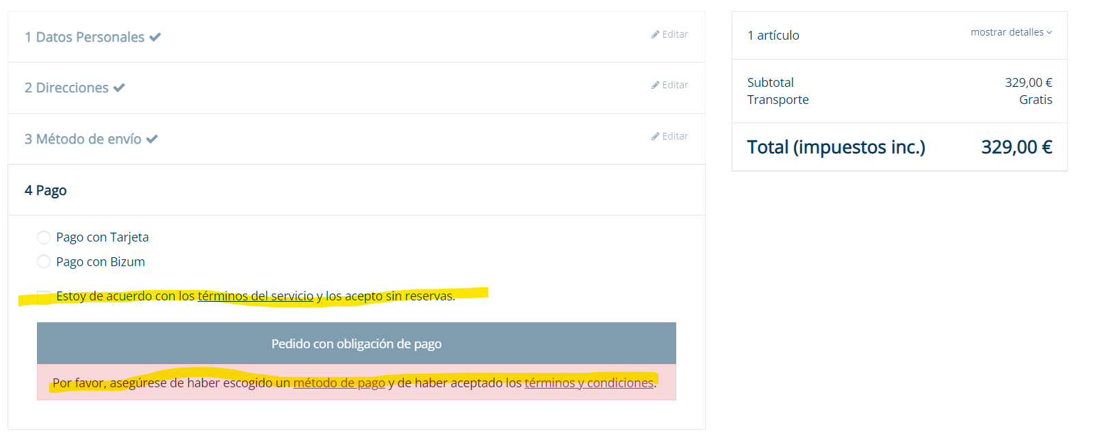

Granda Vestel Posted April 12, 2023 Share Posted April 12, 2023 Necesito agregar un enlace y un texto en la casilla de aceptación de términos y condiciones que aparece en la sección "Pago". Justo cuando tienes que elegir el método de pago y finalizar el pedido. Me puede ayudar alguien? Link to comment Share on other sites More sharing options...
ExpertoPrestaShop Posted April 12, 2023 Share Posted April 12, 2023 El texto lo puedes cambiar en las traducciones de la tienda, y el link solo te permite seleccionar una de las páginas CMS de tu tienda en Parametros de la tienda -> Configuracion de pedidos -> Página para Términos y Condiciones. Link to comment Share on other sites More sharing options...
Granda Vestel Posted April 13, 2023 Author Share Posted April 13, 2023 Buenos días, en primer lugar agradecerte tu ayuda. He revisado las traducciones de la tienda pero no encuentro por ningún lado el texto que necesito modificar. Podrías indicarme dónde está? Gracias de antemano. Link to comment Share on other sites More sharing options...
ExpertoPrestaShop Posted April 14, 2023 Share Posted April 14, 2023 On 4/13/2023 at 4:05 AM, Granda Vestel said: Buenos días, en primer lugar agradecerte tu ayuda. He revisado las traducciones de la tienda pero no encuentro por ningún lado el texto que necesito modificar. Podrías indicarme dónde está? Gracias de antemano. El texto original en ingles debe ser como este: I agree to the [terms of service] and will adhere to them unconditionally. Y estar en: Shop.Theme.Checkout Link to comment Share on other sites More sharing options...
