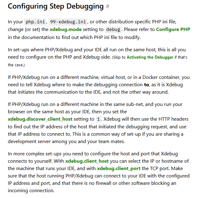

Moonkin Posted April 12, 2023 Author Share Posted April 12, 2023 Hier noch etwas https://xdebug.org/docs/step_debug Link to comment Share on other sites More sharing options...
JBW Posted April 12, 2023 Share Posted April 12, 2023 17 minutes ago, PagoYago said: Also du sprichst deinen Server über den localhost an Bei lokalen Debugging ja. 15 minutes ago, PagoYago said: Hier noch etwas https://xdebug.org/docs/step_debug Ja das Setting braucht es sowohl lokal wie auch remote (ab Xdebug Version 3) Link to comment Share on other sites More sharing options...
