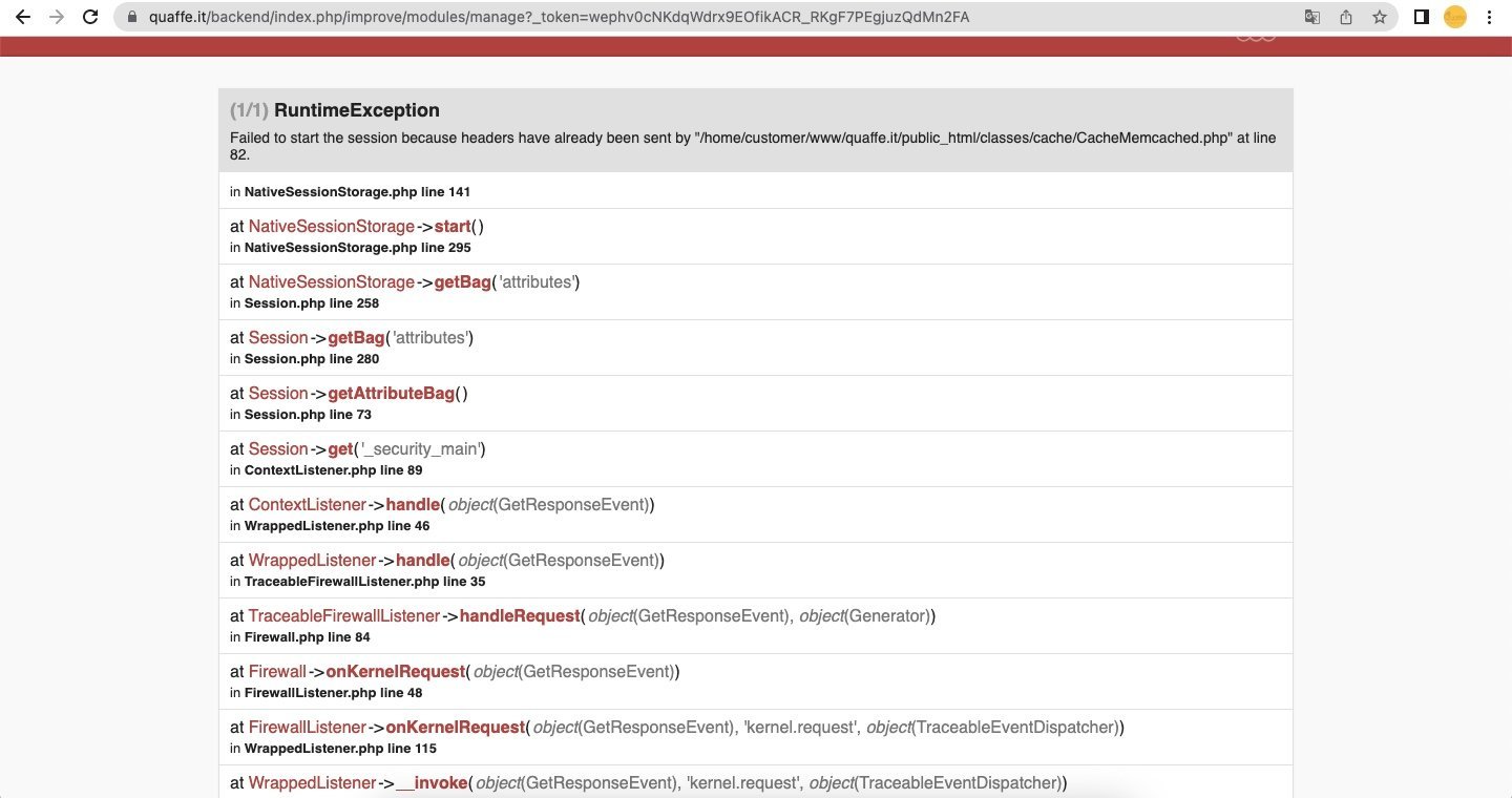

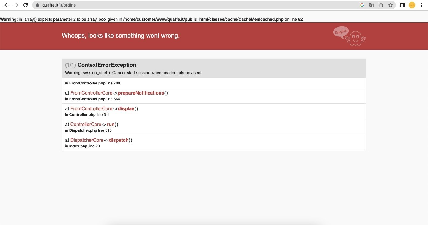

Dopo aggiornamento del modulo Stripe alla versione 3.0 , la pagina del pagamento va tutta in errore, scomposta. Ho rilevato che si tratta del modulo stripe poichè disattivandolo non va in errore. Ho già contattato l'Assistenza Stripe ieri, ma purtroppo ancora nessun aggiornamento da parte loro. Attivando PS_MODE_DEV_', true:  visualizzo questi errori:
1a immagine Pagina del pagamento, 2a entrando in Moduli
Errore:
Warning: in array) expects parameter 2 to be array, bool given in /home/customer/www/quaffe.it/public_html/classes/cache/CacheMemcached.php on line 82
255807412_Schermata2023-04-11alle20_26_13.thumb.jpg.9891011bc8c431f1a7d00ee4985988d5.jpg
1913299654_Schermata2023-04-11alle20_22_17.thumb.jpg.9349fc751090661e8440a8c883658aa6.jpg

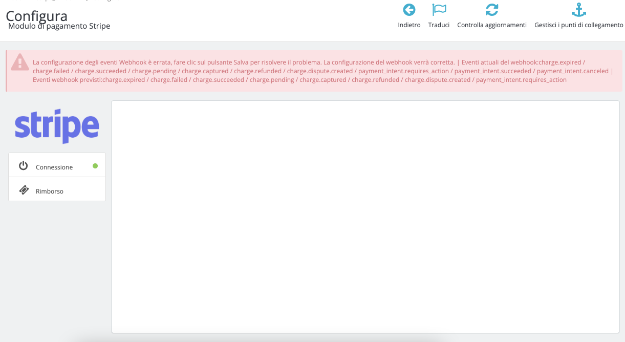

Aggiornamento: Versione 3.0.1 non funziona. Contattando l'assistenza mi hanno fornito il vecchio aggiornamento Stripe 2.5, installandolo compare questo errore, senza nessun tanto ne niente, il tema della pagina della versione Desktop viene completamente scomposta, mentre mobile funzione e funziona anche il pagamento.  Aiuto...
1068747552_Schermata2023-04-12alle14_42_55.thumb.png.9fca39be4b3710dbb966b2c0404bfe9e.png

Che versione di prestashop stai usando?
Ieri e stata pubblicata una nuova versione della mod Stripe, 3.0.3.
Ti consiglio di aggiornare e quindi eliminare la cache da Prestashop e infine assicurati di aver eseguito correttamente le configurazioni.
