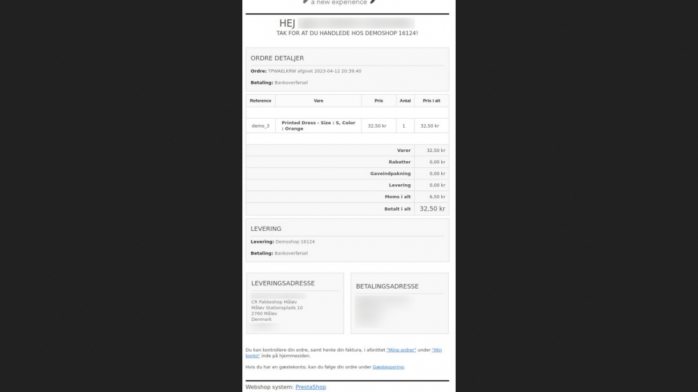

presta-dyr Posted April 12, 2023 Share Posted April 12, 2023 Hej Torben Hvis du ikke har ændret i de templates, der er standard for PrestaShop 1.6, så burde det f.eks. se således ud: Mvh. Kjeld Link to comment Share on other sites More sharing options...
Torben Posted April 12, 2023 Author Share Posted April 12, 2023 Hej Kjeld Jeg kan ikke huske, at jeg nogensinde har ændret i de templates. Men under Leveringsadresse kommer der på mine til at stå det samme som under Betalingsadresse - også når der f.eks. skal sendes til en pakkeboks. Vh Torben Link to comment Share on other sites More sharing options...
