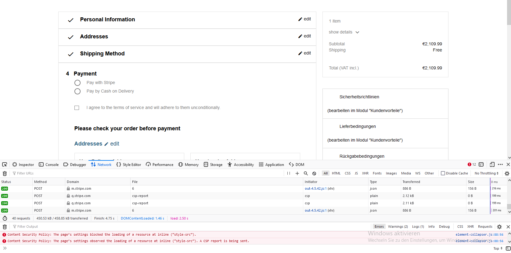

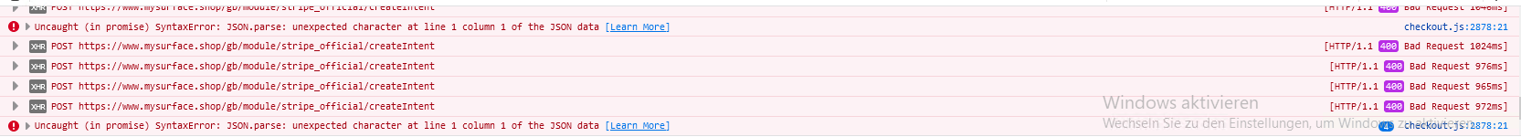

Moonkin Posted May 5, 2023 Author Share Posted May 5, 2023 Hallo, der damalige Fehler war entstanden, weil ich nicht die aktuellste Stripe version benutzt hatte. Es war mit Stripe 2.5 auf PS 8.1 denke ich. Ich habe die Fehler jetzt nicht genau im Kopf aber ich glaube es war ein 400er bad request (nur bei SOFORT). Zahlung wurde von Stripe zwar richtig verbucht, im live Modus auch vom Konto, allerdings hat sie der Shop nicht bestätigt und somit keine Waren/Geld Ein- und Ausgänge verbucht. Mit der neuesten Version von Stripe, 3.xy bekomme ich nun diese Fehlermeldung sobald ich die Checkoutmaske aufrufe. Von da geht es gar nicht mehr weiter mit dem Check out button. Ich bekomme direkt im Browser die Fehlermeldung und damit kann mir weder Prestasupport, noch Stripesupport noch mein Themeentwickler helfen. Also ich bin für Hilfe dankbar, aber arbeite derzeit an einem anderen Projekt und dieses ist kurz vor dem Fertigwerden, hat also priorität. lg Link to comment Share on other sites More sharing options...
SliderFlash Posted May 5, 2023 Share Posted May 5, 2023 (edited) Vermutlich Verbindung Fehler, weil nicht richtig eingerichtet wurde, entsteht der Fehler https://support.stripe.com/questions/prestashop?locale=de-DE https://stripe.com/docs/connectors/prestashop/configuration Edited May 5, 2023 by SliderFlash (see edit history) Link to comment Share on other sites More sharing options...
Moonkin Posted May 5, 2023 Author Share Posted May 5, 2023 Ich glaube, dass der 400 kommt, weil das JSON payload nicht richtig erstellt wird. Und es wird deshalb falsch erstellt, weil diese scripts blockiert werden, bevor der API call überhaupt statt findet. Link to comment Share on other sites More sharing options...
Moonkin Posted May 11, 2023 Author Share Posted May 11, 2023 (edited) Hi, ich habe jetzt 2 Fehler behoben. Firefox addons blockierten CSP und ein alter Stripe-Kunde in der Datenbank hat auch Probleme gemacht. Wenn man Stripe-Keys wechselt, sollte man auch die Testkunden in der DB löschen. Ich habe jetzt Benutzerfreundliche URLs deaktiviert und immerhin funktionieren jetzt 2 Zahlungsmethoden: Kreditkarte und EPS. Sofort weigert sich noch und meine Menuleisten funktionieren jetzt nicht mehr - er findet die Seiten nicht mehr. Ist das ein Cache/DB Problem? Er sucht noch nach den "Benutzerfreundlichen" urls. Wie kann ich die umschreiben? Edited May 11, 2023 by Moonkin (see edit history) Link to comment Share on other sites More sharing options...
