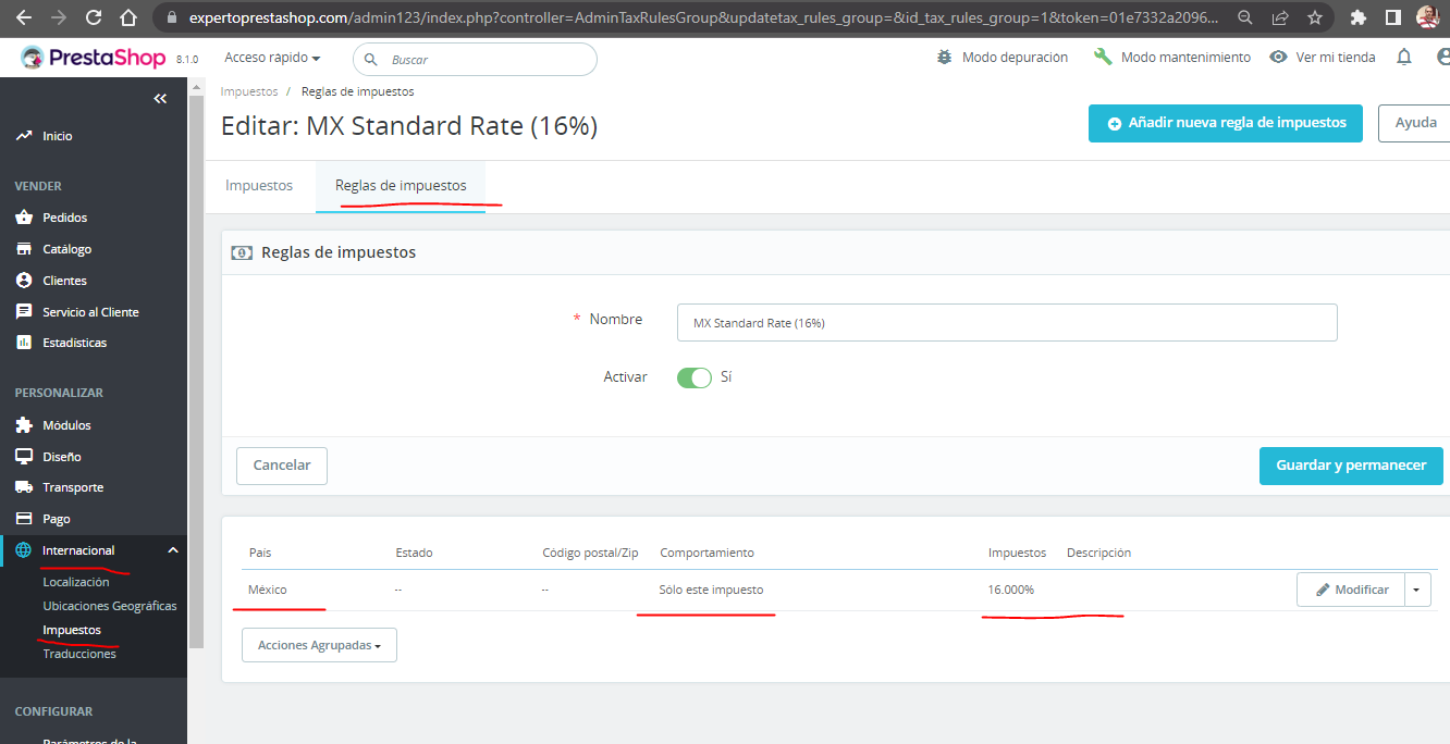

ExpertoPrestaShop Posted April 3, 2023 Share Posted April 3, 2023 8 hours ago, rdngrafico said: Nuestra tienda vende en toda Europa, y para los transportistas tenemos creadas diferentes zonas, para que se apliquen los gastos de envío correspondientes. Así que no creo que esa sea la solución, ya que las reglas de impuestos son independientes de las zonas. Muchas gracias De hecho las reglas de impuestos no son "independientes" de la ubicación geográfica. Quizás es esta configuracion la que debas revisar en tu tienda: Link to comment Share on other sites More sharing options...

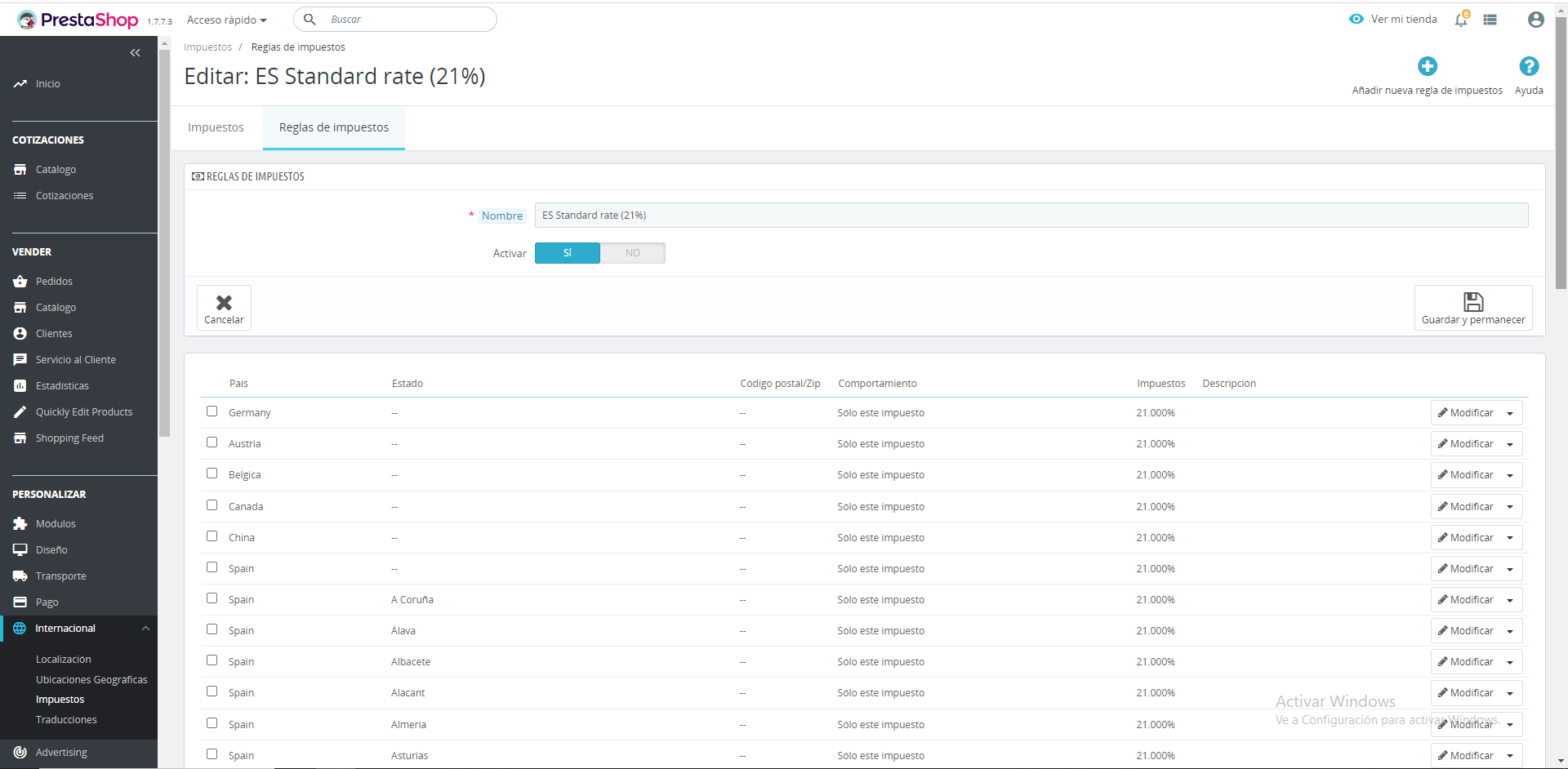

rdngrafico Posted April 3, 2023 Author Share Posted April 3, 2023 (edited) Así es como lo tengo configurado, en la regla ES Standard rate (21%), pero a los productos se les asigna otro, NL Standard Rate (21%). Lo me gustaría saber es como decirle a Prestashop que coja una regla de impuesto y no otra. Muchas gracias por tu respuesta Edited April 3, 2023 by rdngrafico (see edit history) Link to comment Share on other sites More sharing options...
