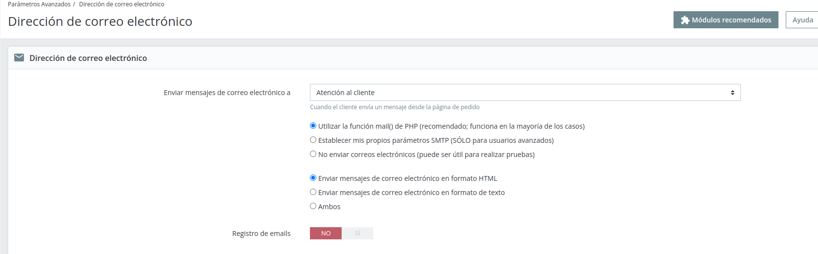

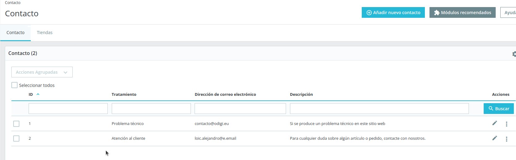

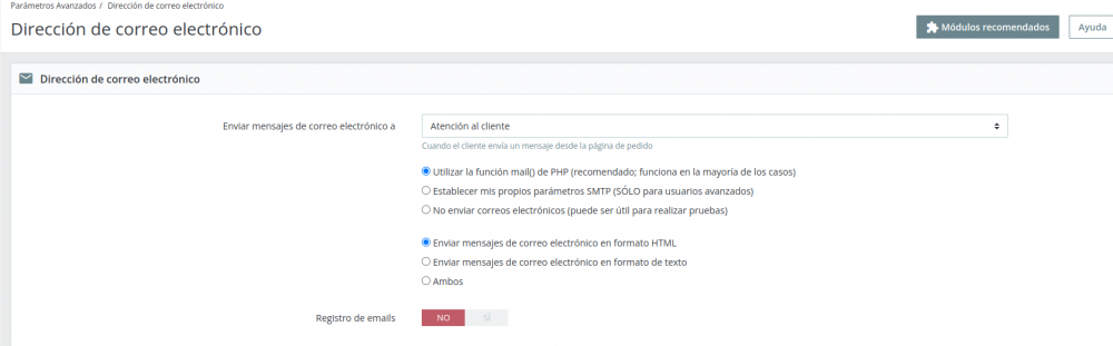

Loïc Alejandro Posted April 2, 2023 Author Share Posted April 2, 2023 Salut, merci pour ta réponse. ok vu pour le mail par défaut. Merci. Parcontre j'ai toujours mon problème de mail qui n'arrive pas. Dans "paramètres de la boutique > contact", pour le contact "service client", j'ai défini une adresse perso pas ovh en [at]e.email : Dans "paramètres avancés > adresse de courrier électronique" j'ai défini "service client" comme contact : Dans mon site, si j'envoie un message à "service client" via formulaire à ce contact (https://rossas.es/contactenos), le message n'arrive pas à l'adresse mail définie. J'ai essayé aussi avec une adresse [at]gmail.com, ça fait pareil. Donc à priori c'est pas OVH qui fait des misères. Pourtant les messages arrivent bien à prestashop car je les vois dans le service client dans le backoffice. J'ai l'impression que c'est le service de notification qui foire. J'ai vu dans d'autres fils qu'il faut activer le module "mail alerts" https://addons.prestashop.com/es/emails-notificaciones/24547-mail-alerts.html mais je ne trouve pas de moyen de l'installer ou activer. Si je cherche dans les modules dans mon backoffice je ne le trouve pas. Help Link to comment Share on other sites More sharing options...
