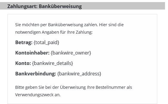

Als Mail-Vorlage dient das Template „bankwire“ und der HTML-Code für z.B. den Kontoinhaber lautet dort:
<div style="font-family:Open sans, arial, sans-serif;font-size:16px;line-height:25px;text-align:left;color:#363A41;" align="left">
<span class="label" style="font-weight: 700;">Kontoinhaber:</span>
<span> {bankwire_owner}</span>
</div>
</td>
</tr>

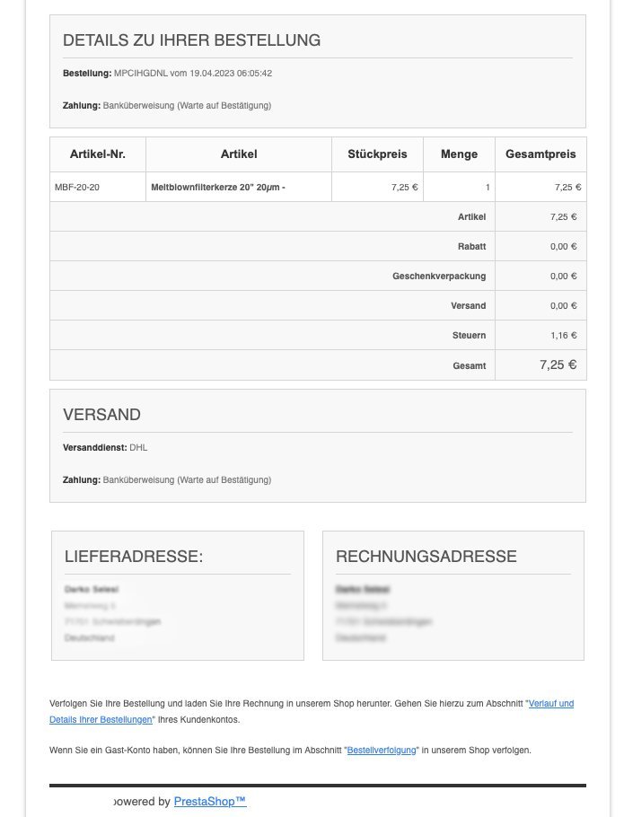

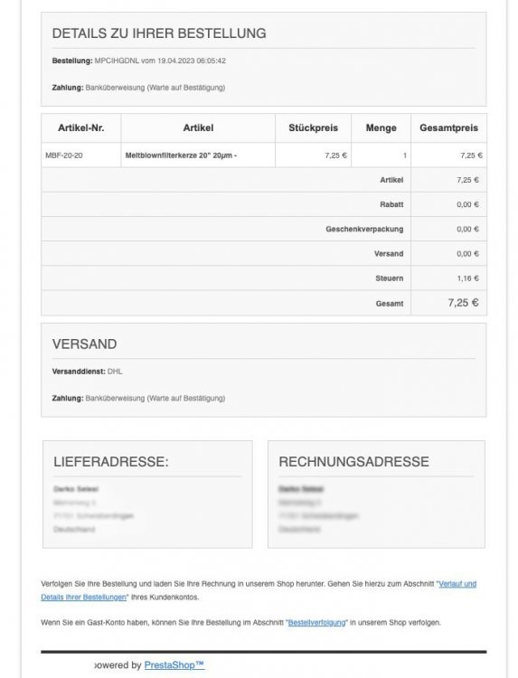

Ich nutze ebenfalls PS 8 (8.0.3) und das Mail-Theme "modern" (2.0.6).
In meinem Fall fehlt der Teil mit den Überweisungsinfos in der Bestätigungsmail leider komplett.
Das bankwire.html scheint wohl nicht eingebunden zu werden. Die Kontoverbindung direkt in den HTML-Code möchte ich nicht schreiben.
Hat da evtl. jemand eine Lösung oder kann mir sagen, wo ich die Logik finde, die dafür sorgt, dass das bankwire.html-Template eingenunden wird, sofern jemand per Banküberweisung bezahlen möchte. Ich hab´ auf die Schnelle nichts gefunden.

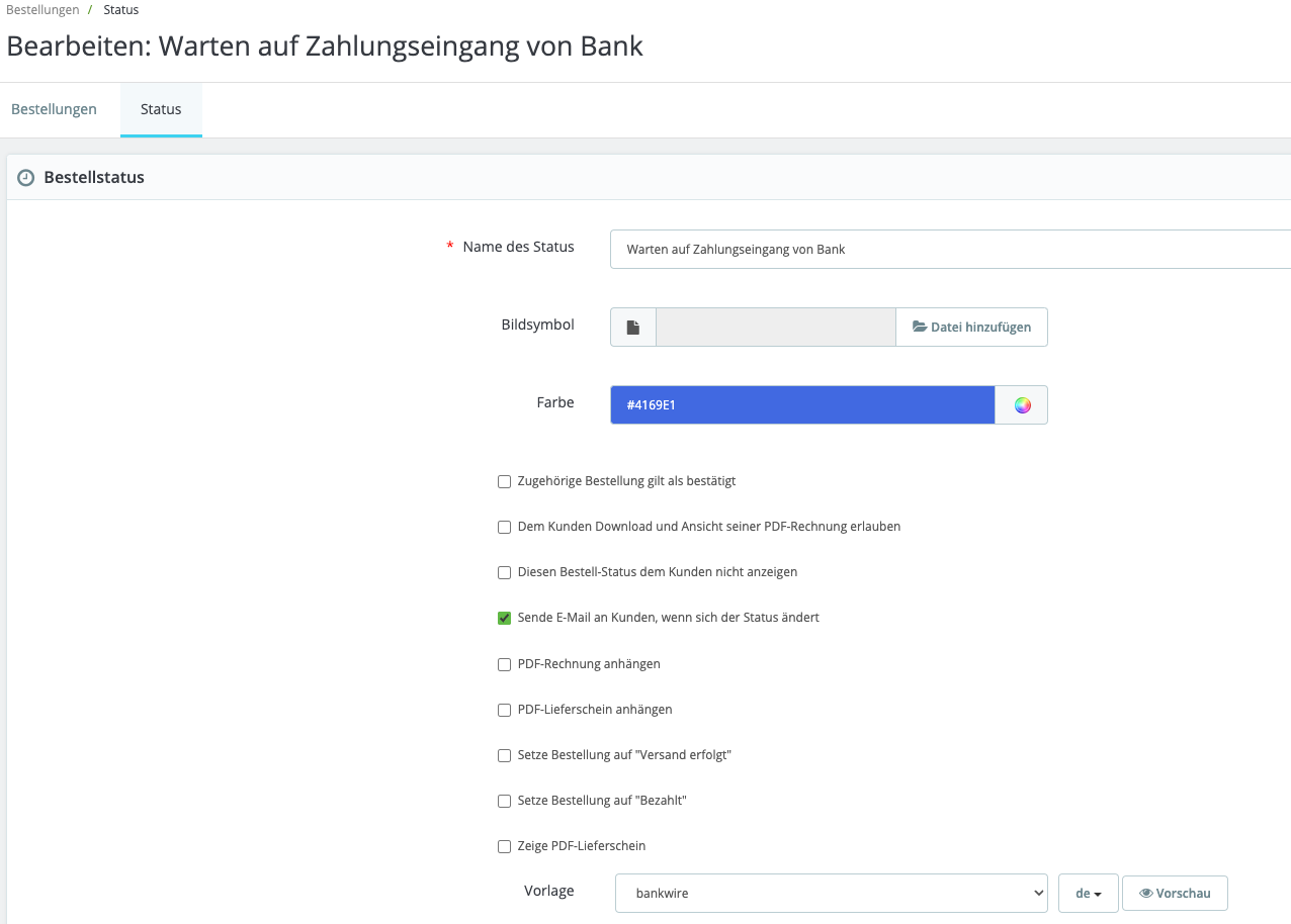

Ich habe die Ursache inzwischen gefunden:
In den Shop-Einstellungen => Bestellungen => Status => "Warten auf Zahlungseingang von Bank" war "Mail an Kunden" nicht aktiviert.
Nach dem ich das aktiviert hatte, wurde eine weitere Email mit den korrekten und vollständigen Zahlungsdaten versendet.
