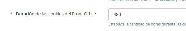

Enrique Gómez Posted March 23, 2023 Share Posted March 23, 2023 Normalmente en el checkout se validan los cupones. Si está en la última fase del checkout dependiendo de la forma de pago quizás esa forma de pago no lo valide, pero no es lo normal.. Lo ideal es que lo pruebes tú mismo También puedes poner el tiempo de la cookie de clientes menor ya que por defecto está a 20 días, 1 Link to comment Share on other sites More sharing options...
