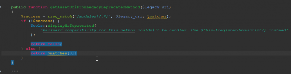

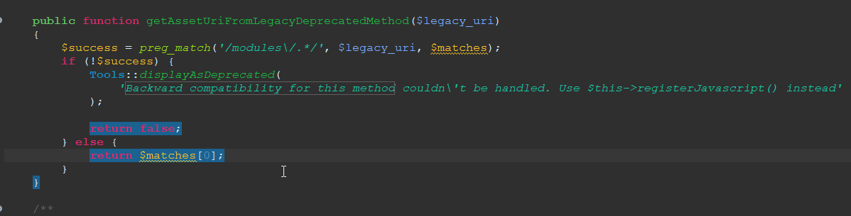

DorMic-systems Posted March 19, 2023 Share Posted March 19, 2023 Hallo zusammen, ich stelle fest, dass sich die Log-Dateien derzeit nahezu ungebremst aufblähen mit einem Klasse (3) Fehler, zu dem ich in der Suche leider überhaupt nichts finde: Backward compatibility for this method couldn\'t be handled. Use $this->registerJavascript() instead Dier Frequenz liegt gerade bei 1 Meldung / Sekunde Ich muß zugeben, dass ich leicht beunruhigt bin... Link to comment Share on other sites More sharing options...

rictools Posted March 21, 2023 Share Posted March 21, 2023 Hier könnte die Lösung zu finden sein: https://www.sunnytoo.com/forums/topic/backward-compatibility-for-this-method-couldnt-be-handled-use-this-register Link to comment Share on other sites More sharing options...
DorMic-systems Posted March 22, 2023 Author Share Posted March 22, 2023 Hallo Rictools, ich hatte diesen Hinweis tatsächlich auch gegooglet und danach geforscht, ob irgendein 3rd party Modul in Frage käme. Alles darufhin deaktiviert, aber die Fehler wurden weiter produziert... Das hat mir tatsächlich Fragezeichen auf die Stirn geschrieben. (Klar kannst Du die reine Fehlermeldung wie beschrieben auskommentieren - ist aber nicht die Lösung des Problems) Link to comment Share on other sites More sharing options...

SliderFlash Posted March 23, 2023 Share Posted March 23, 2023 (edited) Wen ich mir den Fehler Code anschaue, der Fehler kommt von einem Modul, weil es nicht mehr kompatibel ist mit der alten Prestashop Version, der Fehler ist eine Warnmeldung von einem Modul das es nicht mehr kompatibel ist mit presta Version. Könnte PayPal sein oder anderes, am besten installierte Module schauen und testen. Zitat Danke SliderFlash: Da ziehe ich sicherlich keinen Vorteil heraus... Nicht umsonst läuft dieser noch auf 1.7.6 Mag sein, aber du vergisst, dass PrestaShop modular aufgebaut ist und alles passen muss. Edited March 23, 2023 by SliderFlash (see edit history) Link to comment Share on other sites More sharing options...
JBW Posted March 23, 2023 Share Posted March 23, 2023 20 hours ago, DorMic-systems said: ch hatte diesen Hinweis tatsächlich auch gegooglet und danach geforscht, ob irgendein 3rd party Modul in Frage käme. Alles darufhin deaktiviert, aber die Fehler wurden weiter produziert... Das hat mir tatsächlich Fragezeichen auf die Stirn geschrieben Die Ursache der Fehlermeldungsollt sich finden lassen wenn du die Methode throwDepreceated in der Datei /classes/Tools.php (temporär) debugst. Diese wird aus dem FrontContoller gerufen 1 Link to comment Share on other sites More sharing options...
DorMic-systems Posted March 24, 2023 Author Share Posted March 24, 2023 Am 23.3.2023 um 8:41 AM schrieb JBW: Die Ursache der Fehlermeldung sollte sich finden lassen, wenn du die Methode throwDepreceated in der Datei /classes/Tools.php (temporär) debugst. Diese wird aus dem FrontContoller gerufen Hi JBW, ist wohl tatsächlich etwas für Fortgeschrittene und von Dir gut gemeint. Mich selbst hast Du damit erstmal abgehängt. Jetzt kann kann tatsächlich nur noch ein Entwickler helfen... Link to comment Share on other sites More sharing options...
