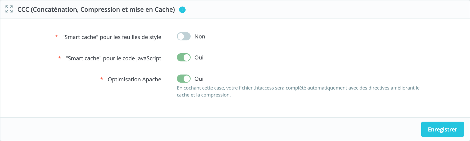

vous utilisez pagespeed soit au niveau de la configuration de votre hébergeur, soit à l'aide d'un module tiers, il faut absolument le désactiver.
Dans votre fichier theme.css il semble que la dimension de l'image soit forcée en 141x180px, il faudra identifier le css concerné lorsque vous aurez désactivé le smart cache css pour connaître le fichier CSS et après on pourra vous dire quoi faire.

Pour cela, il faut désactiver le smart cache CSS de la page performances https://www.mediacom87.fr/comment-bien-configurer-la-page-performances-de-prestashop-17/
Mais si c'est le fichier theme.css il faut adapter le design CSS dans le fichier custom.css dans le même répertoire.
