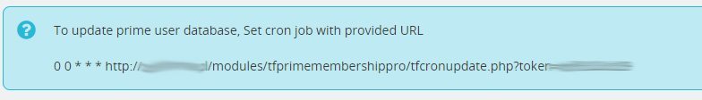

Dzień dobry, potrzebuję pomocy w ustawieniu cron job na sklepie z hostingiem home
Wykupiłem wtyczkę (Prime Membership Pro), która daje mi taki komunikat:
Z tego co tłumaczą w home trzeba dodać plik cron w katalogu głównym i nazwać go tak, z jaką częstotliwością ma się odpalać.

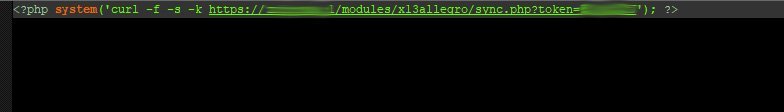

Mam już jeden działający plik cron-5min.php, który działa z inną wtyczką integrującą z allegro. Działający plik wygląda tak:
Czy mógłbym prosić o wskazówkę w jaki sposób wpisać ten 0 0 ***(...)?
Nie wiem czy cały plik cron do działania ma zawierać tylko linijkę podaną przez wtyczkę, czy powinien też zawierać np php system, a może coś innego? Przepraszam, ale tłumaczenia z home jak to powinno się wstawiać są dla mnie dość niezrozumiałe, a w dokumentacji wtyczki pisze jedynie, żeby dodać cron job.
Z góry bardzo dziękuję

Nie wpisujesz tego 0 0 * *... te elementy wskazują kiedy ma się odpalić cron (to czas).
<?php system('curl -f -s -k https://twojsklep.pl/modules....');  ?>
Tutaj masz kilka informacji jak to się ustawia - jest to ogólna informacja ale warto wiedzieć co te gwiazdki oznaczają, przyda się nie raz !!
