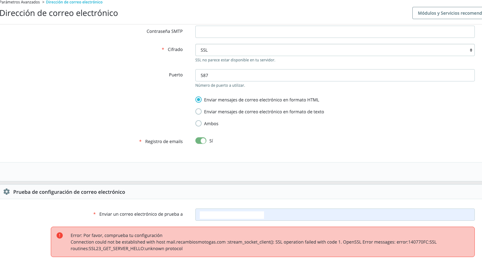

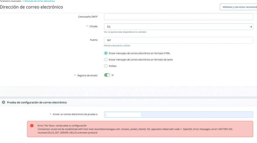

elxecommerce Posted March 15, 2023 Share Posted March 15, 2023 Hola! Intentamos configurar los envíos desde la web por SSL, pero nos dice que hay un problema con. (adjunto el error indicado). Sin embargo, el SSL está operativo en toda la web, no sabemos qué más puede afectar ¿Sabríais recomendarnos algo para solventarlo? Muchas gracias. Error: Por favor, comprueba tu configuración Connection could not be established with host mail.recambiosmotogas.com :stream_socket_client(): SSL operation failed with code 1. OpenSSL Error messages: error:140770FC:SSL routines:SSL23_GET_SERVER_HELLO:unknown protocol Link to comment Share on other sites More sharing options...

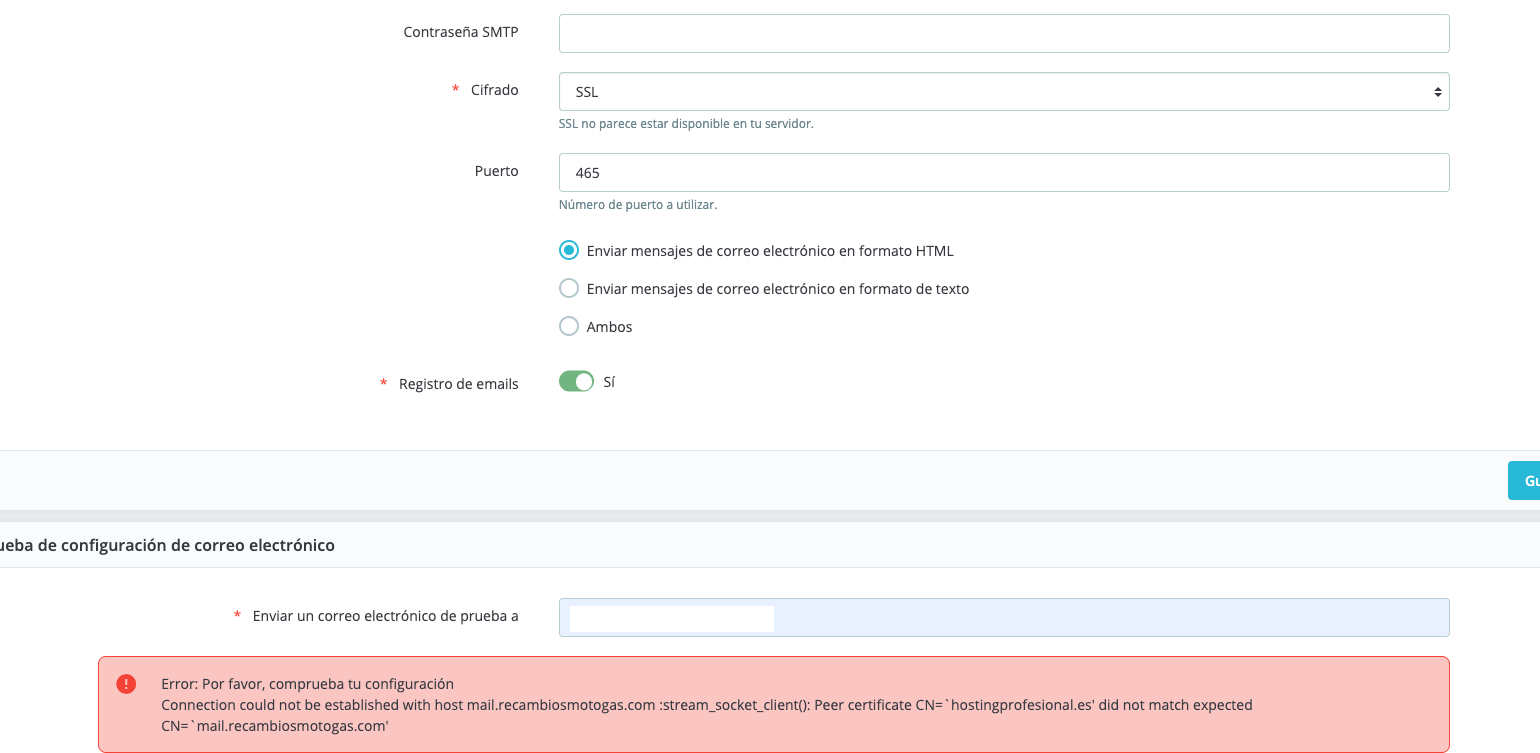

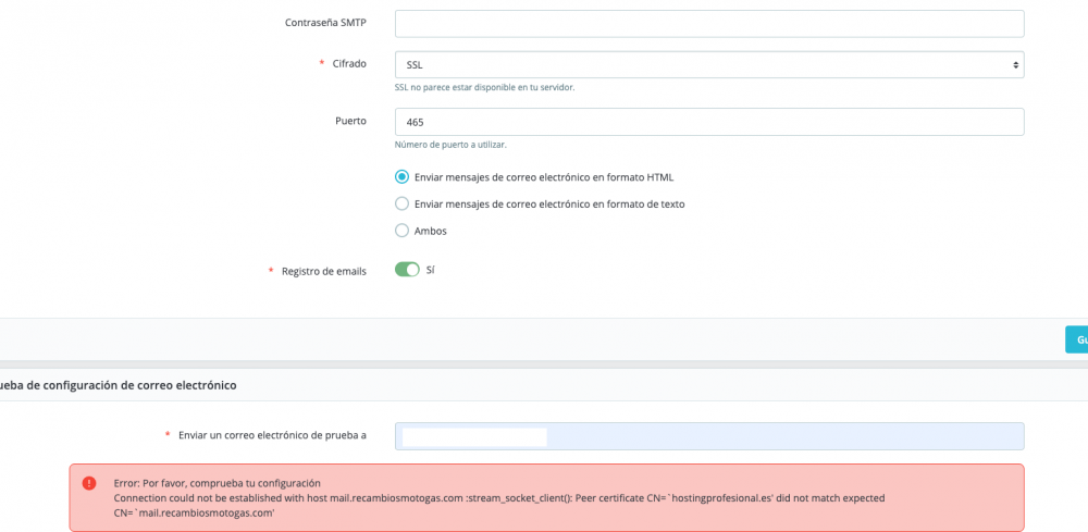

elxecommerce Posted March 15, 2023 Author Share Posted March 15, 2023 He probado con el 465 y me da un error nuevo (adjunto). Link to comment Share on other sites More sharing options...

elxecommerce Posted March 15, 2023 Author Share Posted March 15, 2023 Sí, con los puertos 25, 587 y 110 me da este error Connection could not be established with host mail.recambiosmotogas.com :stream_socket_client(): SSL operation failed with code 1. OpenSSL Error messages: error:140770FC:SSL routines:SSL23_GET_SERVER_HELLO:unknown protocol Y con el 465 y 996 me da este otro: Error: Por favor, comprueba tu configuración Connection could not be established with host mail.recambiosmotogas.com :stream_socket_client(): Peer certificate CN=`hostingprofesional.es' did not match expected CN=`mail.recambiosmotogas.com' Link to comment Share on other sites More sharing options...

Hue2 Posted June 14, 2023 Share Posted June 14, 2023 Hola, Al parecer hay un conflicto con el certificado, el CommonName (CN) no es el que se espera. Es un error bastante común cuando se comparten servidores. Regenerando certificado SSL y situándole como físico debería solucionarlo. Espero que sea de ayuda. Un saludo Link to comment Share on other sites More sharing options...
