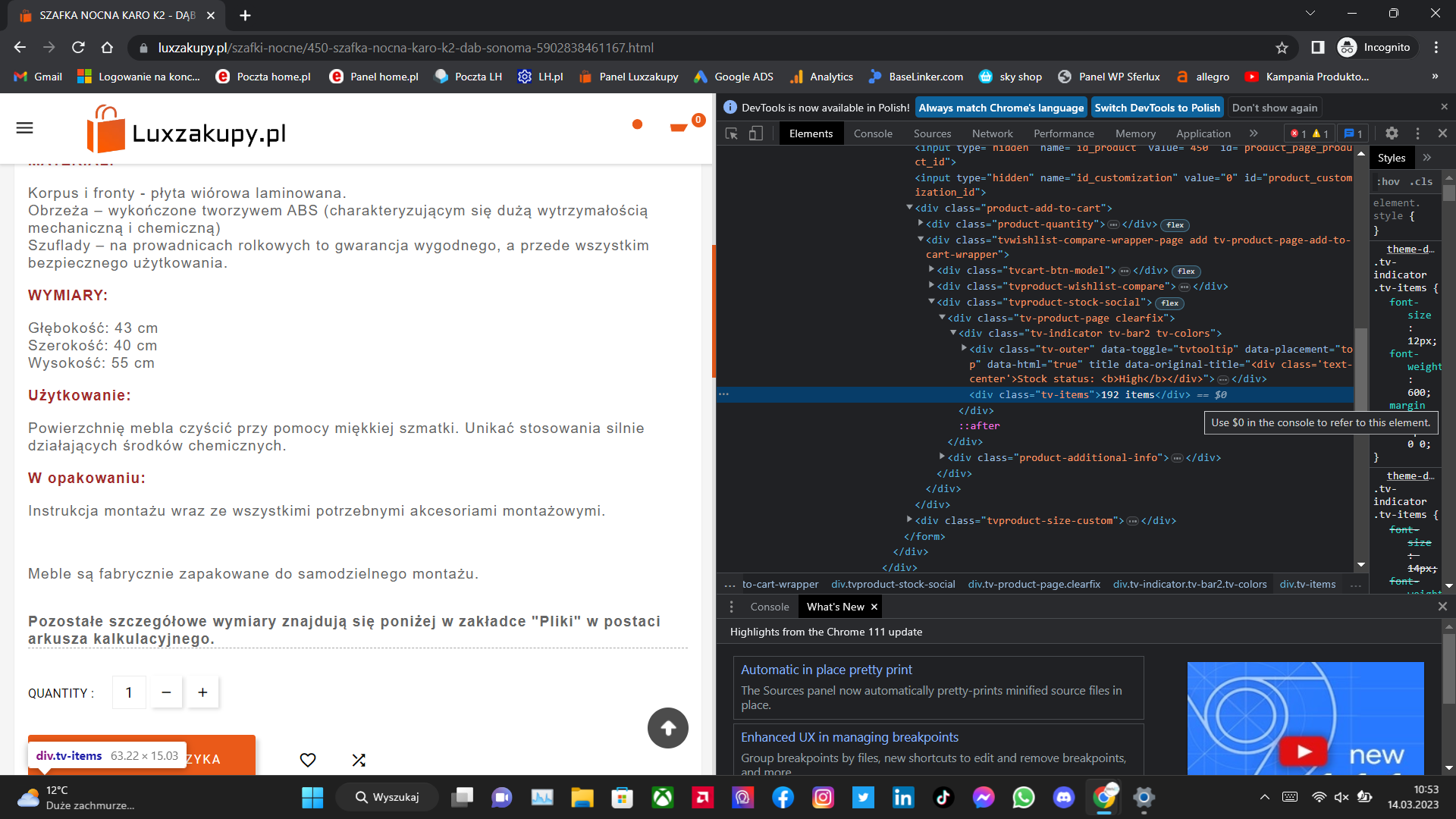

mam takie pytanie. Chce przetłumaczyć poszczególne elementy na sklepie na jęz polski. Widzę, że bez wejścia na FTP się nie obejdzie i edycji przez Visual Studio Code. Jednak nie wiem jakiego pliku mogę szukać czy ma to być css czy php żeby przetłumaczyć. Załączam screen z konsoli google np. te 192 items chce na 192 produkty zmienić itd.

Z doświadczenia wiem że w 90% gdzie ktoś nie może wprowadzić tłumaczenia z panelu mi się to udaje bez problemu, kwestia jest taka że nie zawsze one są tam gdzie się wydaje. Część tłumaczeń dodatkowego szablonu jest brana z głównych tłumaczeń lub z modułów. Pozostałe 10% to niepoprawna składnia w pliku którą trzeba poprawić aby móc tłumaczyć z panelu. Tej konkretnej frazy jeśli na pewno nie ma w panelu to będzie w pliku tpl szablonu.

Dziękuje za podpowiedź. Czyli sprawdzic w zakładce tłumaczenia w panelu czy w moudłach gdzieś nie ma tego a jak nie ma to w plikach tpl szablonu
