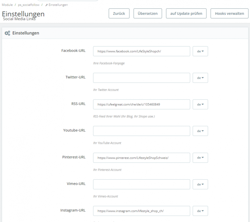

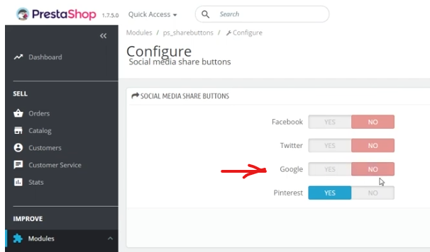

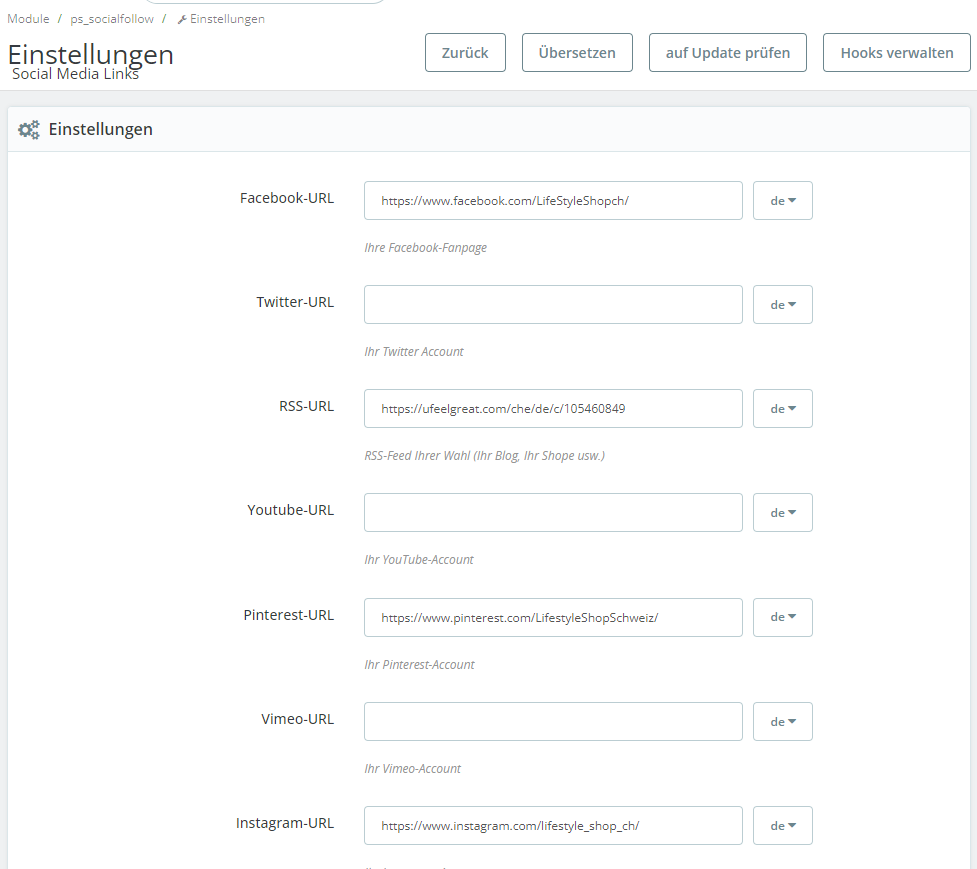

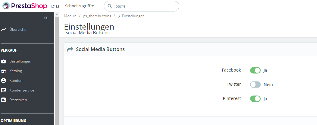

Birel34 Posted March 10, 2023 Share Posted March 10, 2023 (edited) Hallo und guten Abend zusammen Mir ist aufgefallen, dass bei den zwei Modulen von PrestShop Fehler vorhanden sind. Zum einen im Modul „Social Media Button“ fehlt der Button Google. Bei der Anleitung auf YouTube https://www.youtube.com/watch?v=ZujAhaHKiBU sieht man, dass normal der Google-Button vorhanden ist. Bild 2 Hingegen im Modul „Social media Links“ werden bei den Felder von Likedin, TikTok und Discord falsche Symbole angezeigt. Es wird immer das Symbol von Facebooke angezeigt. Wie kann man das beheben? Ich verwende PS 1.7.8.8 und die beiden Module, Social Media Links v2.3.0 und Social Media Buttons v2.1.2, siehe Bild. Vielen Dank für die Hilfe. Ich wünsche allen ein schönes Wochenende. Frühlingshafte Grüsse Edited March 18, 2023 by Birel34 (see edit history) Link to comment Share on other sites More sharing options...
JBW Posted March 11, 2023 Share Posted March 11, 2023 10 hours ago, Birel34 said: Zum einen im Modul „Social Media Button“ fehlt der Button Google. Google+ wurde schon vor einiger Zeit eingestellt, daher wurde das Netzwerk wohl auch aus dem Modul entfernt, wo soll es auch hinlinken? 10 hours ago, Birel34 said: Social Media Buttons v2.1.2, siehe Bild. Dieses Modul kann bei mir nur Facebook/Twitter/Pinerest - entweder hast du da was modifiert oder noch ein anderes Modul (z.b. aus dem Theme) im Einsatz Link to comment Share on other sites More sharing options...
bera_ramazan Posted March 11, 2023 Share Posted March 11, 2023 Wir können nichts auf Google teilen, da Google+ deaktiviert ist, sodass diese Schaltfläche fehlt Link to comment Share on other sites More sharing options...
Birel34 Posted March 11, 2023 Author Share Posted March 11, 2023 Hallo und schönen guten Morgen, Vielen Dank für Eure Antworten. Das mit Google+ wusst ich nicht. Darum kann ich es verstehen, dass der Button nun fehlt. Bei den "Social Media Links" handelt es sich meiner Meinung nach um ein Tool das PrestaShop selbst zur verfügung stellt und miut der Grundinstallation dabei ist. und er Inhalt sieht so aus: und bei den drei markierten Feldern, wenn man da den Link setzt, erscheint das Symbol von Facebook und es sieht dann so aus: Facebook ist ja schon als erstes Symobol vorhanden. Wo kann man diese Symbole anpassen? Freundliche Grüsse Link to comment Share on other sites More sharing options...

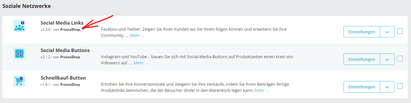

Netagent Posted March 11, 2023 Share Posted March 11, 2023 Die 3 letzten Dienste wurden in der aktuellen Vesrion "Social Media Links v2.3.0" hinzugefügt. Bei mir in den Testshops werden die Buttons korrekt angezeigt. Lösch mal deinen Cache. Falls es dann noch nicht weg ist, tippe ich auf ein Template Problem, da du scheinbar nicht das Standard Theme nutzt. Link to comment Share on other sites More sharing options...

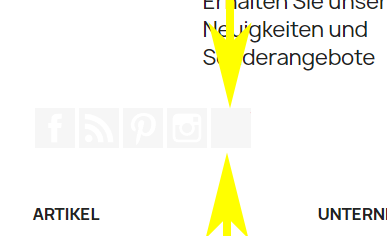

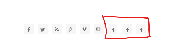

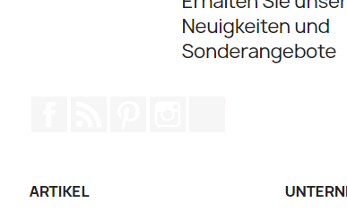

Birel34 Posted March 11, 2023 Author Share Posted March 11, 2023 Hallo vielen Dank für Deine Antwort. Ich habe nun den versuch durchegführt und habe das originale Template aktiviert, den Chach gelöscht und es ist folgendes passiert: Auf dem obigen Bild siehst Du die fünf Ikons, das ganz rechts ist grau ohne Bild. Hier sollte das TikTok-Logo erscheinen. Wenn ich nun zurück auf das Template gehe wo ich verwende, erscheint im leeren Feld das Facebook-Logo. Ich glaube eher, dass das Logo fehlt. Wo ist das den abgelegt? Gruss Rolando Link to comment Share on other sites More sharing options...
Netagent Posted March 12, 2023 Share Posted March 12, 2023 css Datei: /modules/ps_socialfollow/views/css/ps_socialfollow.css Icons: /modules/ps_socialfollow/assets/icon/(linkedin/tiktok/discord).svg Diese Grafiken und die css werden aber erst bei Aktivierung dort abgelegt. Ansonsten befinden sie sich hier: /themes/classic/assets/css/(zahlen-und-buchstaben).svg. und /themes/classic/assets/css/theme.css (normal Zeile 72 rum) Definiert werden die Icons durch "class". Bei den bereits vorhandenen heißt es dann z.B. <li class="facebook">, bei den neu hinzugekommenen heißt es z.B. "<li class="ps-socialfollow-discord"> in der Datei "/modules/ps_socialfollow/ps_socialfollow.tpl", bzw. "/themes/classic/modules/ps_socialfollow/ps_socialfollow.tpl" Gruß Dirk Link to comment Share on other sites More sharing options...
Birel34 Posted March 12, 2023 Author Share Posted March 12, 2023 Hallo Dirk Vielen herzlichen Dank für die Zeit die Du Dir genommen hast mir diese Positionen zu erklären. Ich habe da ein bisschen rumgeschaut und kann daruas nicht viel interpretiern. Bevor ich etwas zerstöre lass ich es lieber sein. Das ist eine Nummer zu hoch für mich. Dann muss ich wohl oder über damit leben, dass das Tik Tok Symbol nicht angezeigt wird. Gibt es vielleicht ein anderes Modul oder Plugin wo alles funktioniert? Kennst Du eventuell eins? Nochmals vielen Dank und einen schönen Sonntag. Gruss Rolando Link to comment Share on other sites More sharing options...
Netagent Posted March 12, 2023 Share Posted March 12, 2023 Es gibt sicherlich noch weitere Module. Dazu müsstest halt mal im AddonStore suchen. So lange du das Standard Theme benutzt, dürfte es aber auch reichen, wenn du das Modul einfach mal resettest und anschließend den Cache löschst. Gruß Dirk Link to comment Share on other sites More sharing options...

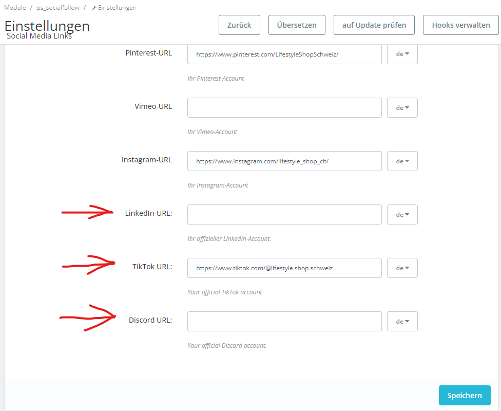

Birel34 Posted March 13, 2023 Author Share Posted March 13, 2023 Hallo Dirk Da muss somst ein Fehler vorhanden sein, meine Vermutung, dass das Bild von TikTok fehlt. Ich komme darauf, weil ich nun alles, wie Du beschrieben hast, auch mit dem Standart-Theme ausprobiert habe. Beim Standart-Them kommt immer noch die grau Fläche ohne Symbol für TikTok und beim Them das ich verwende, das Facebook-Zeichen. Wie kann man dieses problem PS weiterleiten? Vielen Dank für Deine Hilfe. Gruns und einen tollen Wochenstart. Rolando Link to comment Share on other sites More sharing options...
rictools Posted March 13, 2023 Share Posted March 13, 2023 Wenn das Problem bei anderen Usern nicht auftritt wird eine Bug-Meldung nicht viel bringen. Ich würde zunächst überprüfen, ob die entsprechenden Icons als svg-Dateien vorhanden sind. Link to comment Share on other sites More sharing options...
Birel34 Posted March 13, 2023 Author Share Posted March 13, 2023 Hallo und guten Tag Vielen Dank für Deine Anregung. Ich habe nachgeschaut und tatsächlich gibt es für die drei Portale: Linkedin, TikTok und Discord keine Icons. Wo bekommt man die und wie kann man die einbinden? Gruss Rolando Link to comment Share on other sites More sharing options...
rictools Posted March 13, 2023 Share Posted March 13, 2023 Für so etwas existiert ein interessantes Projekt namens Google, erstes Suchergebnis: https://icons8.de/icons/set/linkedin Link to comment Share on other sites More sharing options...

Netagent Posted March 14, 2023 Share Posted March 14, 2023 (edited) @Birel34 Das können wir kurz machen: Dein Theme "Allura" kann das nicht. DAS wären deine verfügbaren Zeichen für die Social Links: https://lifestyle-shop.ch/themes/allura/assets/img/social-icon.png Da fehlen die Buttons für Discord, TikTok und LinkedIn. Ich habe oben ja auch von dem Standard Theme (classic) gesprochen. In deinem Theme ist das alles ein bissl anders koordiniert und wird nicht durch einzelne .svg Grafiken wiedergegeben. Ergo bleibt dir bei dem Theme nur die Möglichkeit, in der entsprechenden Datei (/themes/allura/modules/ps_socialfollow/ps_socialfollow.tpl) die passenden Pfade zu den neuen Grafiken manuell anzugeben. Gruß Dirk Edited March 14, 2023 by Netagent Tippfehler (see edit history) Link to comment Share on other sites More sharing options...

Netagent Posted March 14, 2023 Share Posted March 14, 2023 Natürlich sehe ich etwas 😄 du hast 2 Möglichkeiten: a) du passt diese Datei an in dem du innerhalb der "foreach" Schleife den Pfad der fehlenden Grafiken mit einer "if" Abfrage bestimmst, oder b) du editierst die von mir oben verlinkte Grafik in dem du in diese Grafik die fehlenden Buttons rein setzt und dann in der css die Position bestimmst. Ich würde Punkt b) empfehlen, da es zum einen professioneller wäre und zum aneren du dann auch den aktuellen "hover" Übergang beibehalten könntest. ist natürlich mit ein bissl Frimmelarbeit und Rechnerei für die Positionen verbunden... Link to comment Share on other sites More sharing options...
Birel34 Posted March 15, 2023 Author Share Posted March 15, 2023 Vielen Dank für die Antwort. Die Variante b) die Du vorgeschlagen hast, würde ich gerne ausprobieren. Das mit dem Bild https://lifestyle-shop.ch/themes/allura/assets/img/social-icon.png kann ich so erstellen, dass auch die Reihenfolge so ist wie auch die Liste. Ist das so richtig (siehe Bild im Anhang)? Mit dem zweiten Teil habe ich Mühe. Wie Du schreibst, sollte man die Positionen bestimme. Kannst Du mir da weiterhelfen? Sonnige Grüsse (heute scheint einmal wieder die Sonne) Link to comment Share on other sites More sharing options...
SliderFlash Posted March 15, 2023 Share Posted March 15, 2023 vor 13 Stunden schrieb Netagent: du editierst die von mir oben verlinkte Grafik in dem du in diese Grafik die fehlenden Buttons rein setzt Ich glaube, er hat überhaupt keine Ahnung von html & co @Birel34 Bevor du dich weiter quälst, im Forum gibt es das Job-Forum. Da kannst du Beauftragen und dann ist das Ding in einer Stunde erledigt. Link to comment Share on other sites More sharing options...
SliderFlash Posted March 15, 2023 Share Posted March 15, 2023 (edited) hier mal grob die Positionen, (Der Name der PNG Datei ist soz.png musst anpassen) #facebook { width: 30px; height: 30px; background: url(soz.png) -0px --5px; } #twitter { width: 30px; height: 30px; background: url(soz.png) -0px -60px; } #rss { width: 30px; height: 30px; background: url(soz.png) -0px -130px; } #youtube { width: 30px; height: 30px; background: url(soz.png) -0px -205px; } #google { width: 30px; height: 30px; background: url(soz.png) -0px -267px; } #printerest { width: 30px; height: 30px; background: url(soz.png) -0px -335px; } #vlog { width: 30px; height: 30px; background: url(soz.png) -0px -410px; } #instagram { width: 30px; height: 30px; background: url(soz.png) -0px -475px; } #linkin { width: 30px; height: 30px; background: url(soz.png) -0px -555px; } #tiktok { width: 30px; height: 30px; background: url(soz.png) -0px -633px; } #robot { width: 30px; height: 30px; background: url(soz.png) -0px -720px; } Edited March 15, 2023 by SliderFlash (see edit history) Link to comment Share on other sites More sharing options...

Birel34 Posted March 15, 2023 Author Share Posted March 15, 2023 Ja da hasst Du völlig recht, nur ist das Problem, dass das "Classic" Themes auch nicht kann, da erscheinen bei den Fehlenden keine ICON's sondern eine grau Fläche. Siehe Bild, habe ich getestet: Link to comment Share on other sites More sharing options...
Netagent Posted March 15, 2023 Share Posted March 15, 2023 Zuerst solltest du dich mal entscheiden was für ein Template du überhaupt nutzen willst. Wie bereits gesagt nutzen die beiden Templates jeweils verschiedene Methoden die Icons darszustellen. Daher kannst du das nicht mal eben vergleichen. Zudem ist es absolut schädlich ewig zwischen den Templates hin- und her zu schalten. Jedes Template hat ja auch seine eigenen Hooks. Und diese veränderst du bei jedem Wechsel. Wenn du ewig switchst, dann geht bald gar nichts mehr in deinem Shop. Und ja, deine oben aufgeführte Grafik ist schon korrekt so. Jetzt musst du nur noch in der css Datei die korrekten Positionen dafür angeben. Dafür würde ich aus der "theme.css" von dem "allura" Template den ganzen Block ab Zeile 12345 bis Zeile 12438 raus kopieren -> diesen so in die "custom.css" rein setzen -> dann darunter die Positionen der neuen Icons (so wie die alten Icons darüber sind) aufführen. Noch einfacher kann ich es nicht erklären 😉 Das sind normal Sachen, womit ich Geld verdiene. Also wenn ich dir das machen soll, denn sag Bescheid. Gruß Dirk Link to comment Share on other sites More sharing options...

Netagent Posted March 17, 2023 Share Posted March 17, 2023 Ja, einen groben Fehler hast du noch drin 😉 Mach vor dem "block-social li..." usw. immer einen "." (Punkt). Den hast du teilweise bei den neuen vergessen. Ansonsten sieht es doch erst mal gut aus. Test es halt ob es so in deinem "allura" Template hinhaut. Gruß Dirk Link to comment Share on other sites More sharing options...
Birel34 Posted March 17, 2023 Author Share Posted March 17, 2023 Danke Dirk, habe ich angepasst und hochgeladen, cache gelöscht. geht aber nicht. Auf der HP erscheint immer noch das FB Logo. Link to comment Share on other sites More sharing options...
Netagent Posted March 17, 2023 Share Posted March 17, 2023 Also ich sehe in deinem Shop die neuen Icons... zumindest ansatzsweise 😉 Du hast da wohl ein bissl ungenau mit den Pixeln in der Grafik gearbeitet. Versuch mal folgendes bei den neuen Icons: .block-social li.linkedin { background-position: 5px -554px; } .block-social li.linkedin:hover { background-position: -40px -554px; } .block-social li.tiktok { background-position: 7px -633px; } .block-social li.tiktok:hover { background-position: -40px -633px; } Viele Grüße Dirk Link to comment Share on other sites More sharing options...
