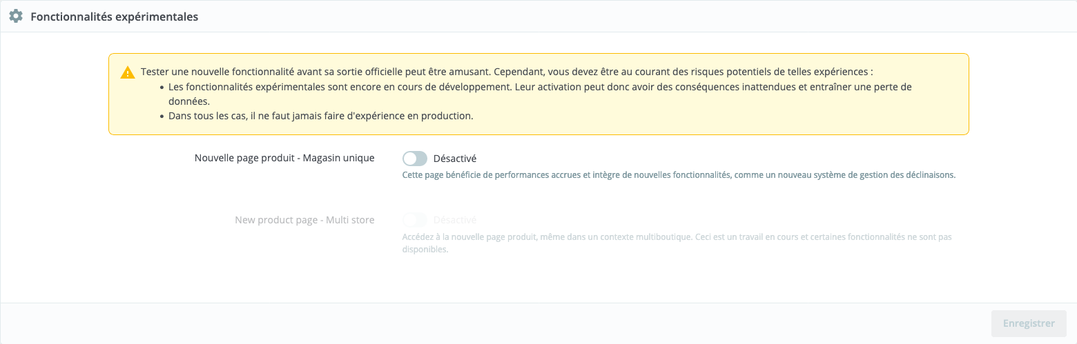

Mediacom87 Posted March 7, 2023 Share Posted March 7, 2023 Bonjour, normalement la nouvelle page produit est déjà visible sur toutes les versions 8. Il suffit d'activer l'option. Link to comment Share on other sites More sharing options...
