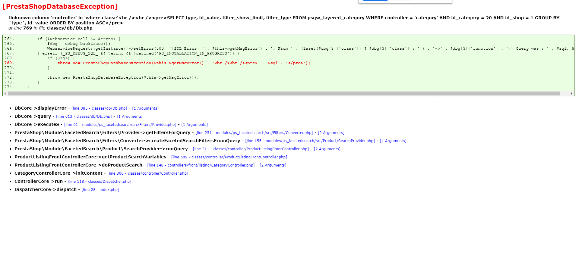

chti56 Posted March 4, 2023 Author Share Posted March 4, 2023 J'ajoute que même en mode Debug il y a un 'gros' problème car impossible de visualiser les produits.. Voir fichier joint... Link to comment Share on other sites More sharing options...
Mediacom87 Posted March 4, 2023 Share Posted March 4, 2023 Bonjour, votre base de données semble avoir un souci sur la table cité dans la requête en erreur. Link to comment Share on other sites More sharing options...
chti56 Posted March 4, 2023 Author Share Posted March 4, 2023 Bonsoir Mediacom87, En purgeant les caches de Prestashop, je n'ai plus cette erreur.... Merci. Link to comment Share on other sites More sharing options...
Mediacom87 Posted March 4, 2023 Share Posted March 4, 2023 il y a 7 minutes, chti56 a dit : En purgeant les caches de Prestashop, je n'ai plus cette erreur.... Je croyais que vous l'aviez déjà fait. La 1.7 est capricieuse sur ce point, il faut passer son temps à vider manuellement le cache, pour gagner du temps lors mes clients sous contrat de maintenance me font remonter l'information, j'ai intégré ce système directement dans mon module de nettoyage de la base de données ce qui me facilite la gestion. Link to comment Share on other sites More sharing options...
