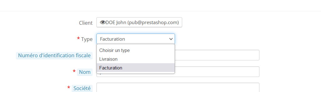

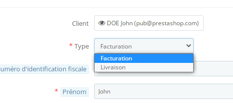

Sur le front, je parviens bien à récupérer le champ "type" dans les adresses du client :

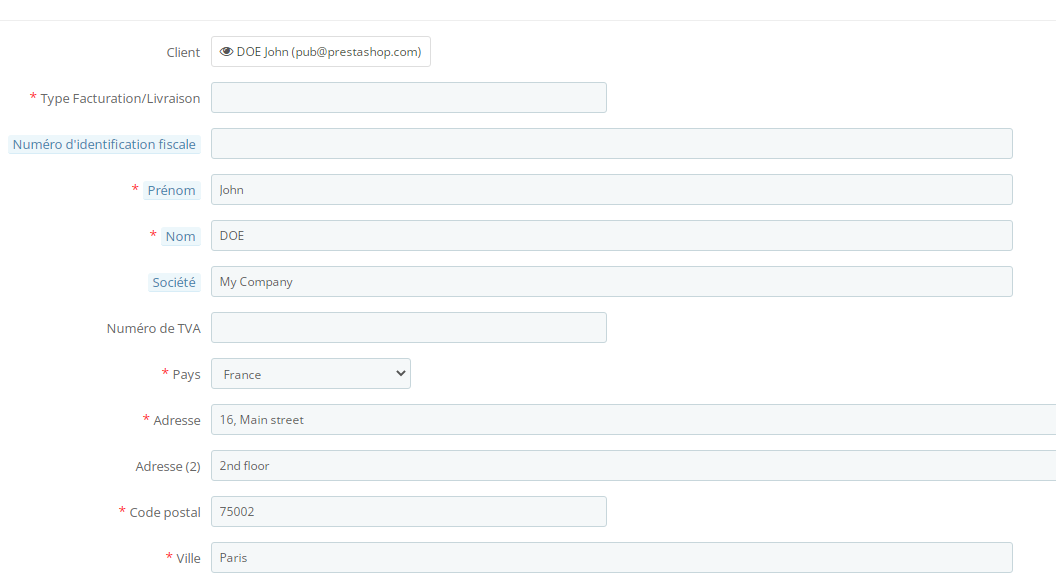

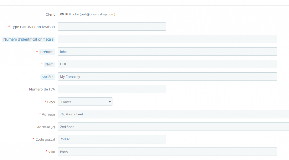

J'ai suivi ce tuto pour la partie back-office : https://nemops.com/new-customer-address-fields-prestashop/#.ZAHyCh-ZND9

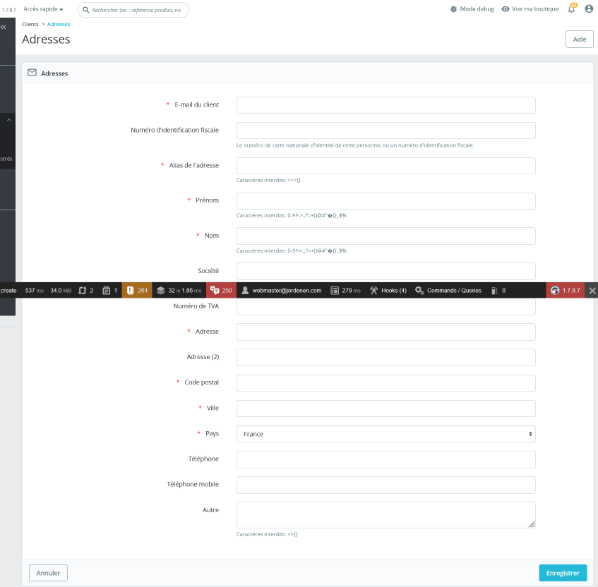

J'ai déclaré le champ dans Address.php et AdminAddressesController.php mais cela n'est pas pris en compte. Le champ ne s'ajoute pas sur le back-office et je n'ai aucune erreur en mode debug.

Quelque chose doit m'échapper mais je ne sais quoi ! 🙄
Si vous avez un conseil à me donner, je suis preneur.
