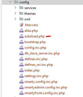

poo Posted February 26, 2023 Share Posted February 26, 2023 De verdad que siempre es lo mismo con prestashop, lo hacen mas complicado de lo que es, siempre que transfieres el host te comes un error 500. El caso es que ayer migre la copia de OVH a una VPS con PLESK, y no me funcionaba, llegue a la conclusión de la versión php8 no servía y al poner la 7.4 funciono aunque se quedaba en la foto de error 500, en vez del error 500 que da el navegador, he reinstalado todo de nuevo y al activar el debug no tengo forma de quitar este error. Warning: require_once(/var/www/vhosts/*.com/tienda.*.com/config/../vendor/autoload.php): failed to open stream: No such file or directory in /var/www/vhosts/*.com/tienda.*.com/config/autoload.php on line 26 Fatal error: require_once(): Failed opening required '/var/www/vhosts/*.com/tienda.*.com/config/../vendor/autoload.php' (include_path='.:/opt/plesk/php/7.4/share/pear') in /var/www/vhosts/*.com/tienda.*.com/config/autoload.php on line 26 Link to comment Share on other sites More sharing options...
Enrique Gómez Posted February 27, 2023 Share Posted February 27, 2023 Te dice que no esta encontrando un fichero básico. Parece que no están todos los ficheros Link to comment Share on other sites More sharing options...
ExpertoPrestaShop Posted February 27, 2023 Share Posted February 27, 2023 Varios temas a tener en cuenta aquí: - Puede ser un problema de permisos de archivos. Aquí te dejo tutorial de como hacerlo correctamente: https://www.youtube.com/watch?v=LfhIYarkIGU - Puede ser un tema de requisitos del servidor: Aquí te dejo tutorial de como verificarlos correctamente: https://www.youtube.com/watch?v=gsaAhdzhMoU - Puede ser un tema del proceso de migración en si. Aquí te dejo tutorial de como hacerlo correctamente: https://www.youtube.com/watch?v=NCYDP0Wbftc Suerte!!!!!! Link to comment Share on other sites More sharing options...
poo Posted February 27, 2023 Author Share Posted February 27, 2023 7 hours ago, Enrique Gómez said: Te dice que no esta encontrando un fichero básico. Parece que no están todos los ficheros Donde me lo pide que este si esta. Link to comment Share on other sites More sharing options...
