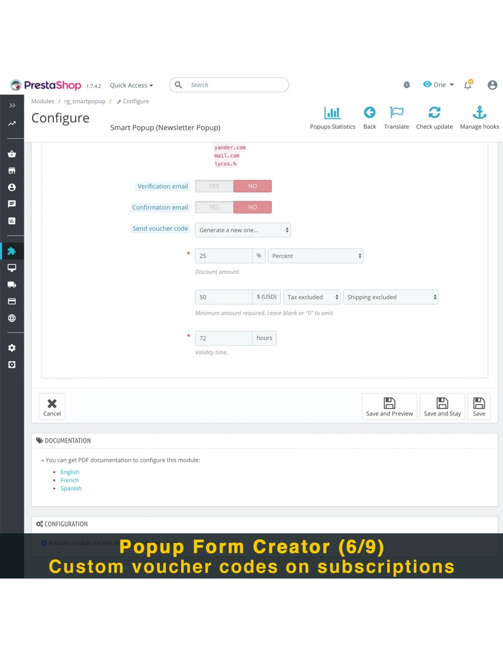

ExpertoPrestaShop Posted February 27, 2023 Share Posted February 27, 2023 El objetivo del newsletter es atraer potenciales clientes. Pero como te explicaron antes, aunque consiguieras un modulo que hiciera este trabajo de crear un cupón único por cliente registrado, de todas formas tendrías el problema de que el mismo cliente se puede registrar con 20 direcciones de email distintas, incluso algunas temporales. Pero aunque le des el 10%, la buena noticia es que tu tienda está probablemente vendiendo más de lo que vendía antes. Esa es la parte que deberías hacerle entender a tu jefe. No obstante si quieres un módulo que genere cupones distintos para cada suscriptor (ojo que suscriptor es cualquier con un email válido, no es lo mismo que un cliente real registrado en la tienda) te dejo esta sugerencia: https://www.rolige.com/en/prestashop-modules/promotions-marketing/smart-popup-newsletter-popup-22.html Que no es solo para registro de newsletter, pero que tiene entre otras muchas opciones esta: Y si quieres ver el contenido de los emails enviados por tu tienda (incluyendo el código del cupón enviado + a quién se le envió) te dejo este otro módulo como sugerencia: Suerte. 1 Link to comment Share on other sites More sharing options...
