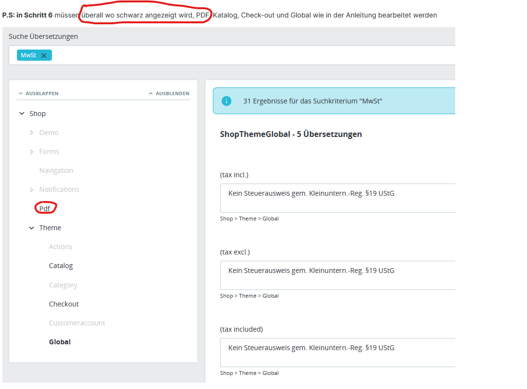

SliderFlash Posted February 26, 2023 Share Posted February 26, 2023 Schritt drei unter Module verw. Das Modul gemeint, dort kanst du im Editor einfügen oder im Index fuß über das Link im Beschreibung. Schritt 6 ist gemeint ist nicht PDF sondern unter international sprachen MwSt. Duchen und ersetzen. Steht auch in der Anleitung immer Cache leeren damit die änderungen wirksam werden. Link to comment Share on other sites More sharing options...
Vital Posted February 27, 2023 Author Share Posted February 27, 2023 14 hours ago, SliderFlash said: Schritt drei unter Module verw. Das Modul gemeint, dort kanst du im Editor einfügen oder im Index fuß über das Link im Beschreibung. Schritt 6 ist gemeint ist nicht PDF sondern unter international sprachen MwSt. Duchen und ersetzen. Steht auch in der Anleitung immer Cache leeren damit die änderungen wirksam werden. Unter Schritt drei hab ich das auch so gemacht. Ich meine wohin mit dem Hook? Die Aktuelle position ist auf der Startseite unter dem Banner. Soll wahrscheinlich in den Footer Bereich? Unter Schritt 6 habe ich das ebenfalls so gemacht, allerdings habe ich das aktuell aktive Template ausgewählt, was wohl falsch war. Nun habe ich bei "Ihr Template" --> Program (kein Template gewählt) ausgewhält, dann konnte ich alles bearbeiten wie in deiner Anleitung. In der Rechnung ist dieser Text leider nicht enthalten: Endpreis, keine Ausweisung der MwSt. nach § 19 UStG. Wo kann man das bearbeiten? Link to comment Share on other sites More sharing options...

SliderFlash Posted February 27, 2023 Share Posted February 27, 2023 ja genau oben im Bild im Menu wo Schwarz hervorgehoben ist PDF, Theme, Katalog, Checkout und Global so wie es angezeigt wird müsse auch bearbeitet werdend dan ist es fertig 🙂 Link to comment Share on other sites More sharing options...
SliderFlash Posted February 27, 2023 Share Posted February 27, 2023 Ich habe das wie im Video beschrieben im Footer eingefügt und es wird in der Rechnung angezeigt Eventuell überarbeite ich die Anleitung nochmal, danke für die hinweise. root/pdf/footer.tpl {if isset($free_text)} {$free_text|escape:'html':'UTF-8'}<br /> {/if} <span><p style="font-size:9px">{l s='Endpreis, keine Ausweisung der MwSt. nach § 19 UStG'}</p></span> </td> </tr> </table> Link to comment Share on other sites More sharing options...
