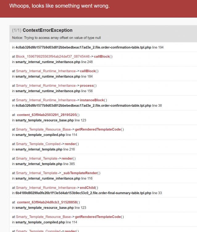

Ich habe ein Template gekauft und nach ein wenig Fummelei auch installiert und aktiviert bekommen. Das Template ist von classydevs und heisst MyShop. Die Installation ging soweit, aber beim aktiveren des Templates kam ein Fehler. Weil in der Theme.yml ein Modul doppelt zu einem Hook zugefügt werden sollte... schon ärgerlich, aber was soll's...

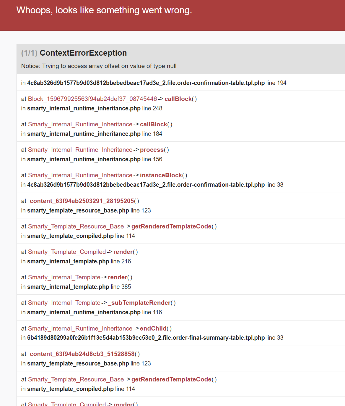

Nun ist das Template aktiv, aber es kommt an einigen Stellen zu einem Fehler. Z.B. wenn ich den Warenkorb aufrufe und im Bestellprozess  zur Auswahl der Zahlungsoption komme. Ich hänge mal einen Screenshot an, vielleicht hat jemand einen Tip. Cache etc. schon geleert, FriendlyURL mal deaktivert...

Scheinbar scheint da irgendwas drin daneben gewesen zu sein... habe jetzt die order-confirmation-table.tpl vom classic drüber geschrieben und der fehler ist weg.
Möglicherweise haben die bei dem Template murks gebaut.... Ich teste den Zauber mal weiter, ob der Fehler noch wo auftritt...
