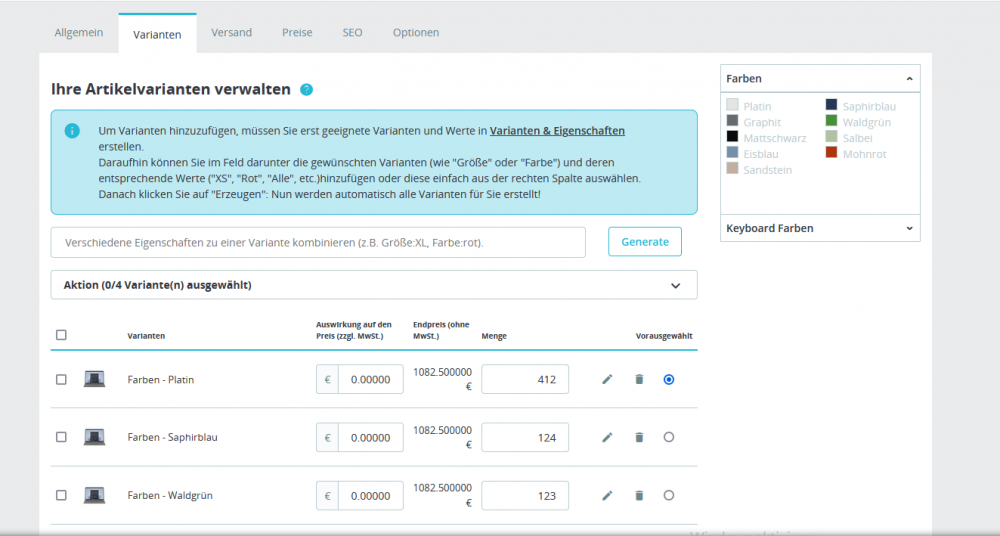

Moonkin Posted February 27, 2023 Author Share Posted February 27, 2023 Hallo, ich habe keine Option "Bild ersetzen". Ich kann im Produkt Fotos hochladen, die ich dann in der Variante auswählen kann. Aber in der Variante kann die Bilder nicht ordnen oder ein Titelbild festlegen. Ich benutze PS 8.0.1 Link to comment Share on other sites More sharing options...
SliderFlash Posted February 27, 2023 Share Posted February 27, 2023 Titelbild wird in vorausgewählt angezeigt unter Varianten oben rechts Link to comment Share on other sites More sharing options...

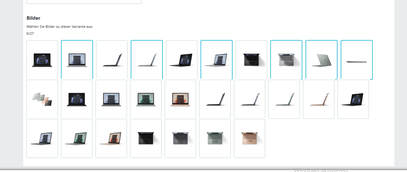

Moonkin Posted February 27, 2023 Author Share Posted February 27, 2023 sorry, ich finde das nicht. So sieht das bei mir aus. Link to comment Share on other sites More sharing options...
SliderFlash Posted February 27, 2023 Share Posted February 27, 2023 (edited) Oben rechts beim ersten Bild da wo der blaue Punkt ist unter Vorausgewählt, ist das Titelbild von den Varianten, du kannst aussuchen welches Bild und speichern. Edited February 27, 2023 by SliderFlash (see edit history) Link to comment Share on other sites More sharing options...
Moonkin Posted February 27, 2023 Author Share Posted February 27, 2023 Aber das ist nicht das Problem Ich kann dir jetzt leider das Problem nicht zeigen, weil ich es schon gelöscht hab. Aber es war, dass mir oben im Bild zB statt die Fronansicht, die Rückansicht angezeigt wurde. Und das konnte ich nicht ändern. Also die Variantenvorschau hatte das falsche Bild - und im Shop war es dann auch faslch. Verstehst? Link to comment Share on other sites More sharing options...
