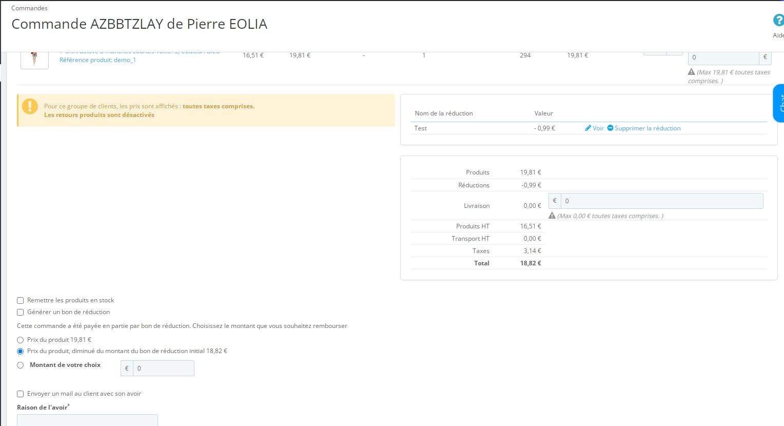

skrime Posted February 23, 2023 Share Posted February 23, 2023 Problème concernant les remboursements de commande qui ont été passés avec un code de réduction. Il est impossible d'enlever la remise. Le montant du remboursement se fait sans tenir compte de la remise donc il est faux. Pourtant la case "tenir compte de la remise" existe mais elle n'est pas fonctionnelle Link to comment Share on other sites More sharing options...
Eolia Posted February 23, 2023 Share Posted February 23, 2023 Problème réglé en 1.6.2.2 Link to comment Share on other sites More sharing options...

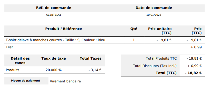

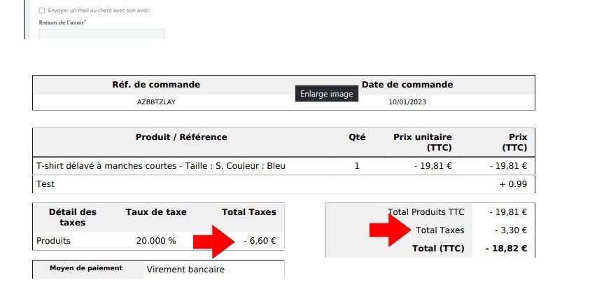

Asu34 Posted February 23, 2023 Share Posted February 23, 2023 Bonjour, suis tombé sur ce topic, j'avais un problème à peu près similaire.@Eolia je ne comprends pas trop le calcul de la taxe sur tes screenshots regarde : De plus, sauf erreur de ma part ne doit il pas prendre en compte le total HT remisé ? Merci d'avance pour tes éclaircissements. Link to comment Share on other sites More sharing options...

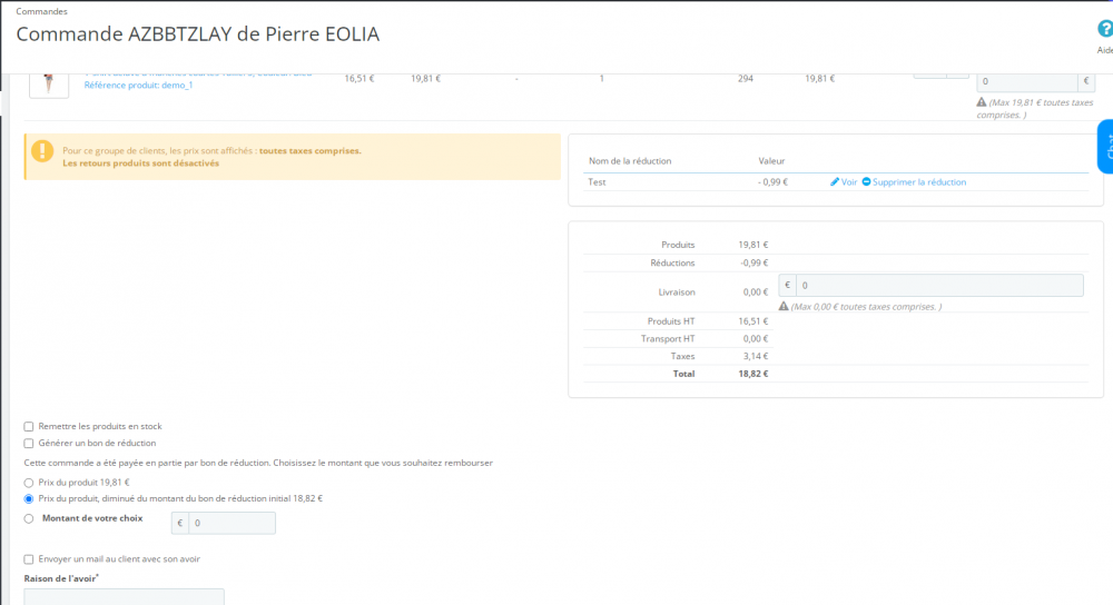

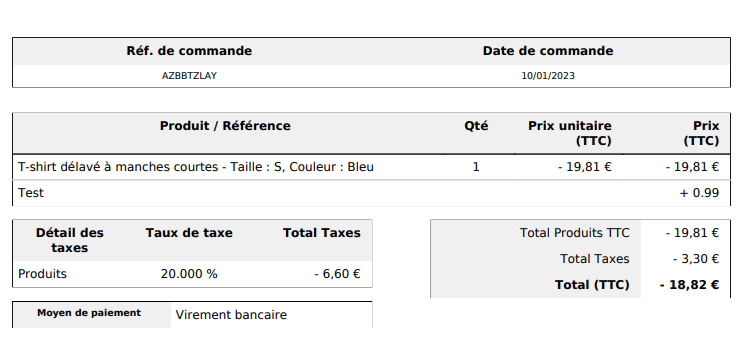

Eolia Posted February 23, 2023 Share Posted February 23, 2023 La bonne image est celle-ci: Link to comment Share on other sites More sharing options...
Asu34 Posted February 23, 2023 Share Posted February 23, 2023 Ah, effectivement. Merci Link to comment Share on other sites More sharing options...
