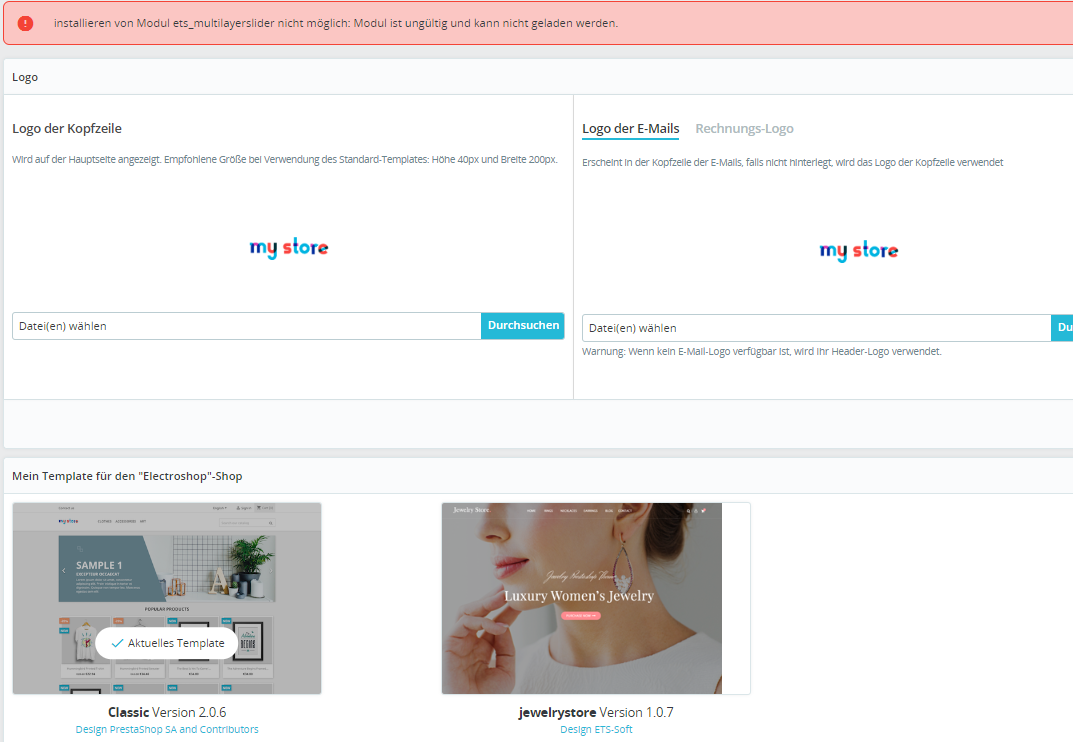

floriankajbe Posted February 20, 2023 Share Posted February 20, 2023 (edited) Weiß irgendwer wieso ich dieses Theme nicht insallieren kann? Do anyone know why i cant install this Theme? Edited February 20, 2023 by floriankajbe (see edit history) Link to comment Share on other sites More sharing options...
SliderFlash Posted February 20, 2023 Share Posted February 20, 2023 Ein Modul ist kein Theme. Link to comment Share on other sites More sharing options...
floriankajbe Posted February 20, 2023 Author Share Posted February 20, 2023 On 2/20/2023 at 11:08 AM, SliderFlash said: Ein Modul ist kein Theme. Expand Verzeihung, weißt du eventuell worans liegen könnte? Ich kann kein neues Template hinzufügen aufgrund dieser Fehlermeldung. Danke Link to comment Share on other sites More sharing options...

JBW Posted February 20, 2023 Share Posted February 20, 2023 Vermutlich ist das enthaltene slider modul nicht mit deiner Prestashjop Version kompatibel. Da hilft nur den Entwickler zu kontaktieren oder das Modul aus dem Theme zu entfernen (config.yml Datei in dem Theme Zip) 2 Link to comment Share on other sites More sharing options...

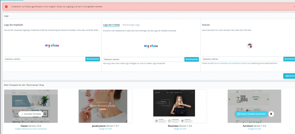

SliderFlash Posted February 20, 2023 Share Posted February 20, 2023 Nein dann funktioniert es nicht, musst auf Antwort von Entwickler abwarten. Kannst versuchen gamifikation neu zu installieren etwas weiter unten ist zip, und cache leeren dann probieren ob immer noch Fehler angezeigt wird. https://github.com/PrestaShopCorp/gamification/releases On 2/20/2023 at 3:58 PM, floriankajbe said: Danke dir, also soll ich die theme.yml datei löschen? Expand was hast du für ein problem mit yml datei ? ohne diese datei funktuniert nichts Link to comment Share on other sites More sharing options...

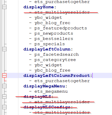

JBW Posted February 21, 2023 Share Posted February 21, 2023 Alle Zeile wo ets_multilayerslider steht rauslöschen. Falls nur der eine Eintrag für einen Hook o.ä steht den komplett rausnehmen. Wenn aber das Theme generell nicht mit deiner Prestashop Version kompatibel ist, dann wird es nicht bei diesem einen Problem bleiben! Beispiel: 1 Link to comment Share on other sites More sharing options...
