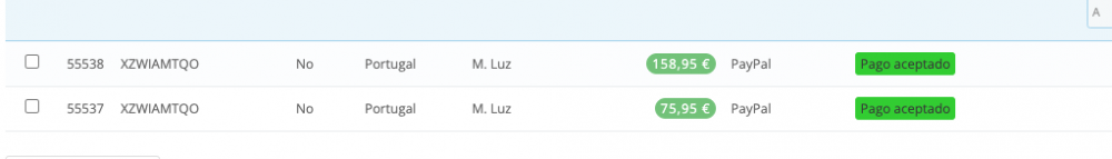

five Posted February 16, 2023 Share Posted February 16, 2023 Buenas, os quería preguntar sobre un problema que nos pasa alguna veces y nos gustaría poder solventarlo. Algunas veces en los pedidos que hace los usuarios, se duplica la referencia del pedido y lo separa en 2 pedidos con la misma referencia. Por ejemplo una persona hace un pedido de 3 productos paga una vez por PayPal pero en Presta sale 2 pedidos con la misma referencia y mismos método de pago. Solo hay un almacén, tengo varios transportistas pero solo se activa para uno por la zona. ¿Puede que esté vinculado en los estados de pedido que hayan varios estados con la casilla de "Establecer el pedido como pagado" ? Si es así, ¿solo puede haber uno activado en todos los estados? ¿y en los casos de Pago remoto aceptado o Sequra Aprobado que hacemos se desactiva? Muchas gracias ! Link to comment Share on other sites More sharing options...

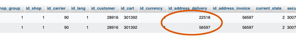

five Posted February 16, 2023 Author Share Posted February 16, 2023 Hola No se si lo de los estados será, pero si que he visto que me los pone en diferentes direcciones de envío, ¿Cómo puede ser si solo se elige una dirección? Link to comment Share on other sites More sharing options...

five Posted February 16, 2023 Author Share Posted February 16, 2023 Hola Si, todo es el mismo transportista en este caso Portugal como zona, y no esta asignado a ninguno específico. Pero lo raro es lo de envío q parece lo mande a direcciones diferentes, mirando el cliente tiene 2 direcciones diferentes, pero se le tendría q enviar a uno, no? Gracias Link to comment Share on other sites More sharing options...
ExpertoPrestaShop Posted February 16, 2023 Share Posted February 16, 2023 Exactamente el problema proviene de la dirección de envío. Te pongo un caso real, si el cliente metió 2 productos al carrito pero lo dejo abandonado, luego a los días vuelve a entrar y añade un tercer producto pero cambia la dirección de entrega, entonces los 2 primeros productos tendrán una dirección y el tercero otra. Cuando esto pasa Prestashop por defecto divide el pedido en 2 pedidos relacionados, uno por cada dirección de envío. La lógica siempre me ha indicado que cuando el usuario añade el tercer producto y actualiza la dirección de envío, debería actualizarse dicha dirección para todos los productos del carrito, pero no funciona así. Tendrías que buscar entre los issues reportados de Prestashop a ver si realmente esto es un bug o tiene una justificación este comportamiento. Déjanos saber que encuentras en tu búsqueda por favor. Saludos Link to comment Share on other sites More sharing options...
