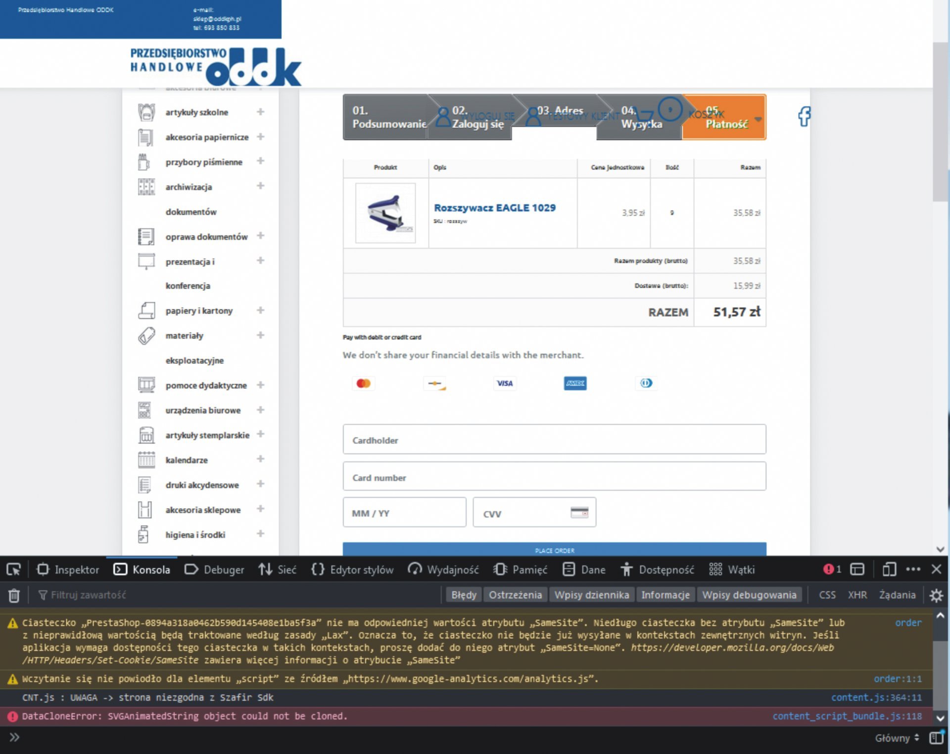

WindyIndy Posted February 15, 2023 Share Posted February 15, 2023 Mam problem, po wyborze rodzaju wysyłki przechodzę do płatności i wtedy rozsypuje mi się strona (trochę przestawiają elementy) i dodatkowo zamiast wyboru 3 płatności czyli za pobraniem, odbiór osobisty i szybkie płatności pojawia się tabela po angielsku (Pay with debit or credit card) z miejscem na wypełnienie karty kredytowej. Jak się ładują płatności to ułamek sekundy jest OK i wtedy się rozwala. Dzieje się to w momencie gdy w konsoli wyskakuje błąd DataCloneError: SVGAnimatedString object could not be cloned. content_script_bundle.js:118 Nie jest to błąd nowego sklepu tylko pojawił się po 4 latach normalnego funkcjonowania Link to comment Share on other sites More sharing options...

WindyIndy Posted February 16, 2023 Author Share Posted February 16, 2023 Umowa podpisana jak tpay było jeszcze transferuj. Wszystko działało od kliku lat. Od jakiegoś czasu sypią mi się różne elementy strony. Najpierw z głównej znikały moduły odpowiadające za menu górne i boczne (po prostu nie wyświetlały się na stronie) Powracały na miejsce po przywróceniu z kopii zapasowej. Działało to kilka dni i później w losowym momencie znowu przestawały się pojawiać na stronie co uniemożliwiało klientowi nawigację. Jak przestały znikać to zniknął moduł wyszukiwania. Przeinstalowałem go, wyczyściłem cache i zaczął działać. Teraz zaczęły się problemy po dojściu do płatności, tak jak pisałem: przez chwilę widać że jest OK (dosłownie 1 s). Przyglądając się konsoli w momencie ładowania jakiegoś elementu rozsypuje się trochę układ strony i zamiast dedykowanych form płatności pokazuje się płatność kartą kredytową/debetową. (pojawia się wtedy wspomniany błąd DataCloneError: SVGAnimatedString object could not be cloned) Wydaje mi się że problem jest szerszy niż same płatności. Moja wersja presty to 1.6.1.11 a PHP to 5.6. Otrzymałem między innym sugestię że PHP powinno być 7.0, od kogoś innego że 5.6 - na różnych wersjach dzieje się to samo. Link to comment Share on other sites More sharing options...

Yabber Posted February 18, 2023 Share Posted February 18, 2023 Sklep został zhakowany. Blok płatności zostaje podmieniony przez hakerów na blok do wprowadzania danych karty kredytowej. Jeśli klient wpisze dane karty, to te dane zostają wysłane do hakerów i klient zostanie okradziony ze środków na karcie. Ostatnio nastąpił duży wysyp zhakowanych sklepów opartych o prestashop. Już trzy takie sklepy naprawiałem. Zapewne hakerzy napisali bota, który automatycznie hakuje sklepy prestashop wykorzystując jedną z bardzo wielu luk bezpieczeństwa: https://github.com/PrestaShop/PrestaShop/security/advisories Link to comment Share on other sites More sharing options...

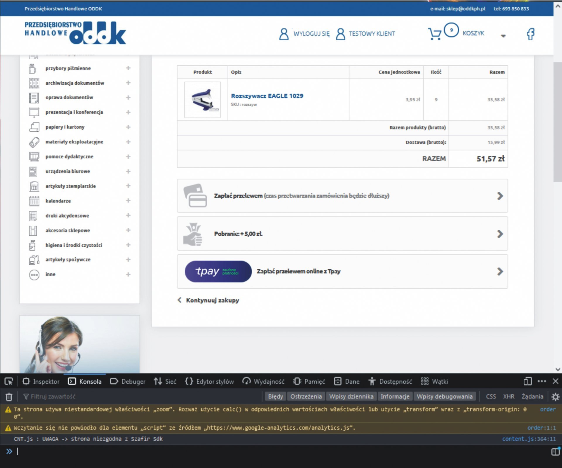

WindyIndy Posted March 7, 2023 Author Share Posted March 7, 2023 Niestety po chwili spokoju problem znów się pojawił. Załączam zrzuty ekranu jak płatności wyglądają z błędem i jak powinny wyglądać. Może faktycznie to jest włam i próba wyłudzenia danych z karty klienta. Link to comment Share on other sites More sharing options...
