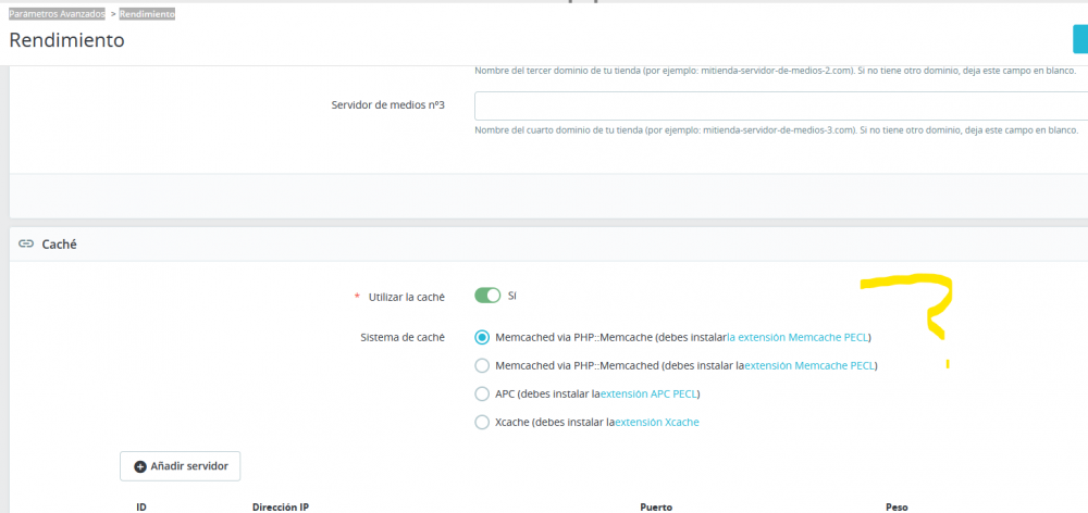

Enrique Gómez Posted February 22, 2023 Share Posted February 22, 2023 1 minute ago, Juliofr said: Buenos días, El dominio como tal no tiene activado el servicio de CDN en cloudflare. Es un poco desesperante el tema, asi que agradezco bastante la ayuda. En tu caso parece muy complicado ayudarte sin hacer un clon de la tienda y ver que esta pasando.. Que no veas los cambios hechos en el backoffice sugiere que sea un tema de la cache de algún tipo.. te pasa con la descripción o otros campos o sólo con el precio? No esta activado en el apartado de rendimiento ninguna cache tipo Memcached o similar? Link to comment Share on other sites More sharing options...
