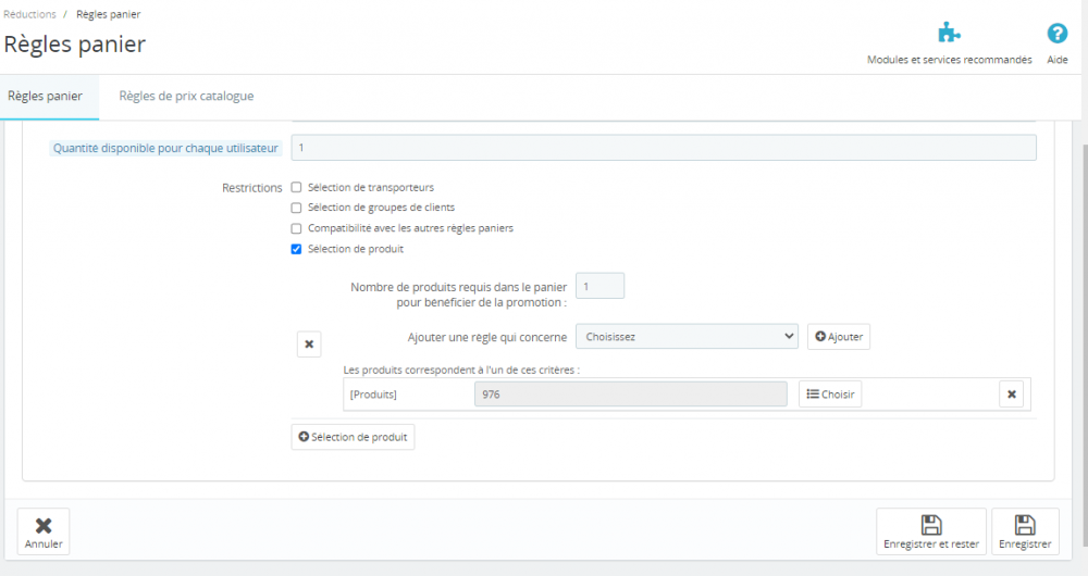

rotsyweb Posted February 10, 2023 Author Share Posted February 10, 2023 Bonsoir idnovate, Merci pour votre retour, Pour la question n°2, quand je fait les modifications, il devrait y avoir "Mise à jour réussi" en haut, Sauf que les modifications n'est pas pris en compte. J'ai tenté de nettoyer les caches : navigateur et cache prestashop mais ça ne marche pas. Du coup, j'ai réduis le nombre des produits à ajouter et la modification est prise en compte. Et là, je bloque car je vais avoir environ 4800 produits à ajouter dans le code promo et environ 500 à exclure. Et puis, sur le nombre des articles à exclure, il y en a beaucoup pour les sélectionner une par une. et je voulais demander si on peut créer une catégorie pour les produits à exclure? Je pense à un filtre par sql mais je n'ai encore testé. A dispo, Link to comment Share on other sites More sharing options...

rotsyweb Posted February 10, 2023 Author Share Posted February 10, 2023 Re, Voici en pièce jointe la capture, Il devrait y avoir environ plus de 3000 produits là, mais on ne voit que 976 là. Et je souhaiterais savoir, si ce cas est possible ou vous avez déjà vu un cas similaire s'il vous plaît? * Règle de prix catalogue : -20% * Règle de panier : -25% Si sur un produit qui appartient à ces 2 règles, seul le -25% pourcent sera considéré et il n'y a pas de cumul dans le calcul de prix. // Comme mettre un ordre de priorité. A dispo, Link to comment Share on other sites More sharing options...
idnovate.com Posted February 10, 2023 Share Posted February 10, 2023 Augmentez la variable "max_input_vars" de votre hébergement. Les règles du catalogue et du panier n'ont pas ce niveau d'intégration. Vous devrez utiliser un module pour cela. Link to comment Share on other sites More sharing options...
