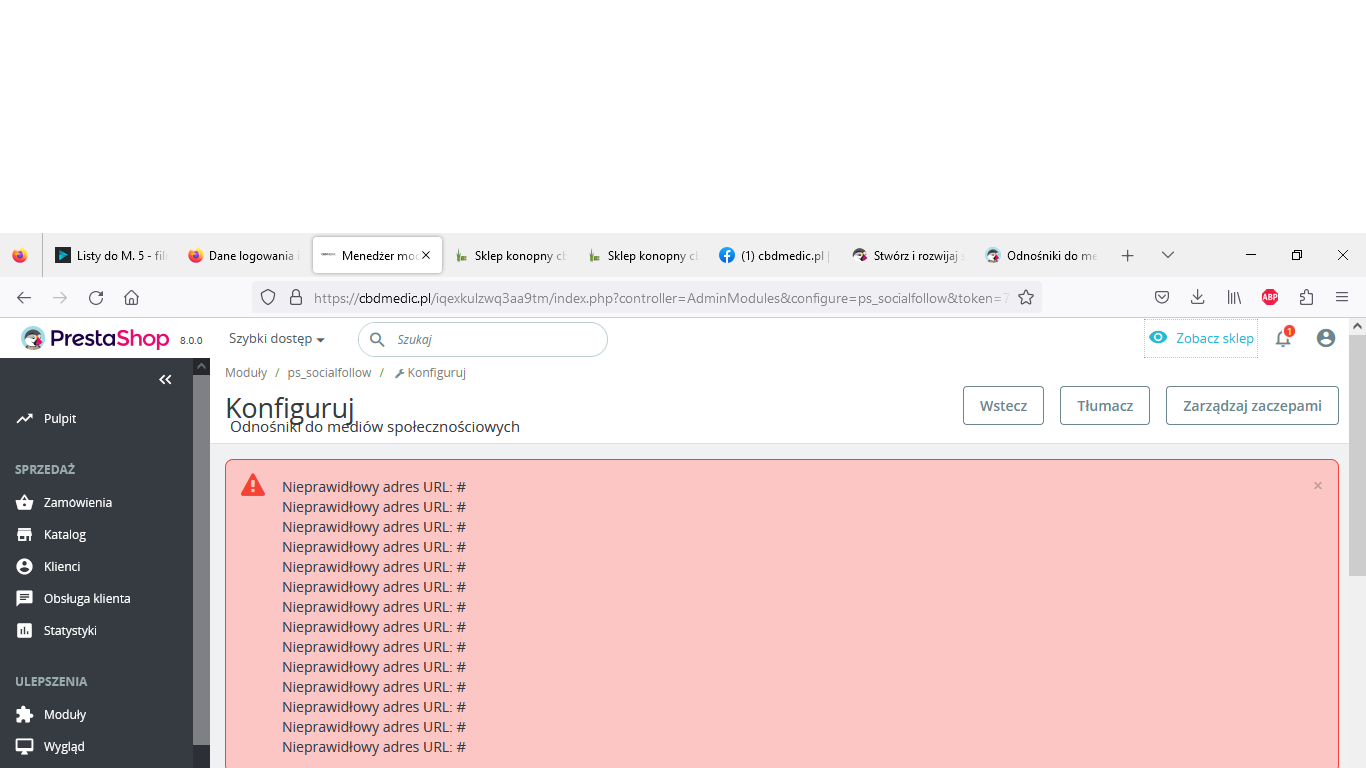

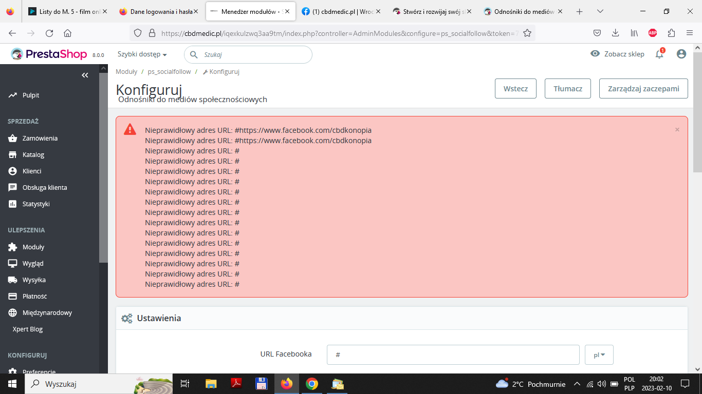

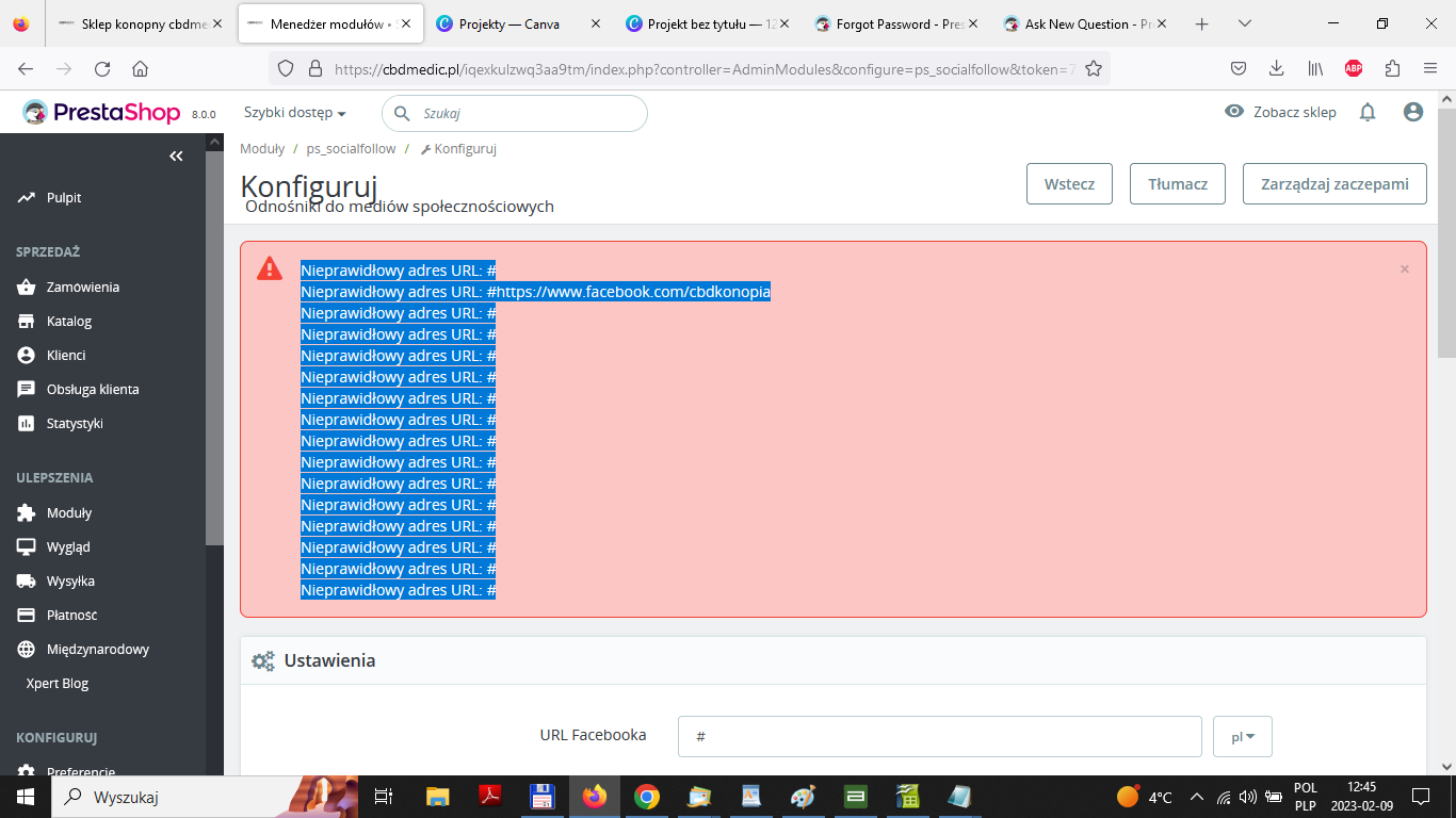

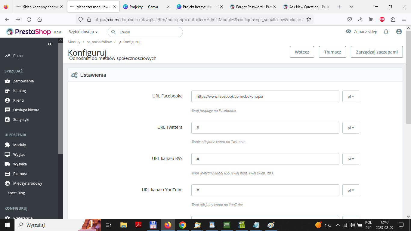

spool1234 Posted February 9, 2023 Share Posted February 9, 2023 Mam problem w preście 8.0 , w module "Odnośniki do mediów społecznościowych" po wpisaniu adresu facebook np : https://www.facebook.com/cbdkonopia po zrobieniu zapisz , Wyskakują błędy : Nieprawidłowy adres URL: #https://www.facebook.com/cbdkonopia Próbowałem z # bez # z www bez www za każdym razem to samo Bardzo proszę o pomoc Link to comment Share on other sites More sharing options...
0 endriu107 Posted February 12, 2023 Share Posted February 12, 2023 Jeden raz masz bezpośrednio z modułu, drugi raz masz z z innego modułu który wywołuje ten sam moduł, zobacz jakie masz moduły w stopce. Link to comment Share on other sites More sharing options...
0 krzysiek_web Posted February 9, 2023 Share Posted February 9, 2023 (edited) Pozostałe linki zostaw puste lub testowo wpisz normalny adres url. Edycja// Przełącz wersję językową i tam też wprowadź prawidłowe dane. Dla FB dla innej wersji językowej zapewne też masz #. Edited February 9, 2023 by webKS (see edit history) Link to comment Share on other sites More sharing options...
0 spool1234 Posted February 10, 2023 Author Share Posted February 10, 2023 On 2/9/2023 at 5:39 PM, webKS said: Pozostałe linki zostaw puste lub testowo wpisz normalny adres url. Edycja// Przełącz wersję językową i tam też wprowadź prawidłowe dane. Dla FB dla innej wersji językowej zapewne też masz #. dodałem do angielskiego ale dalej błąd dokładnie to samo czyli dodałem cały adres facebooka i w jednym i w drugim jezyku Link to comment Share on other sites More sharing options...
0 krzysiek_web Posted February 11, 2023 Share Posted February 11, 2023 (edited) Wersja modułu 2.2.0 problem nie występuje, resetowałeś moduł? Edited February 11, 2023 by webKS (see edit history) Link to comment Share on other sites More sharing options...
0 spool1234 Posted February 11, 2023 Author Share Posted February 11, 2023 Czyli, wylaczyc moduł i wlaczyc tak ? Link to comment Share on other sites More sharing options...
0 endriu107 Posted February 11, 2023 Share Posted February 11, 2023 Kliknij na opcje Wyczyść/Resetuj w zależności od tłumaczenia. Link to comment Share on other sites More sharing options...
0 spool1234 Posted February 11, 2023 Author Share Posted February 11, 2023 Dziekuje bardzo pomoglo wyczysc Link to comment Share on other sites More sharing options...

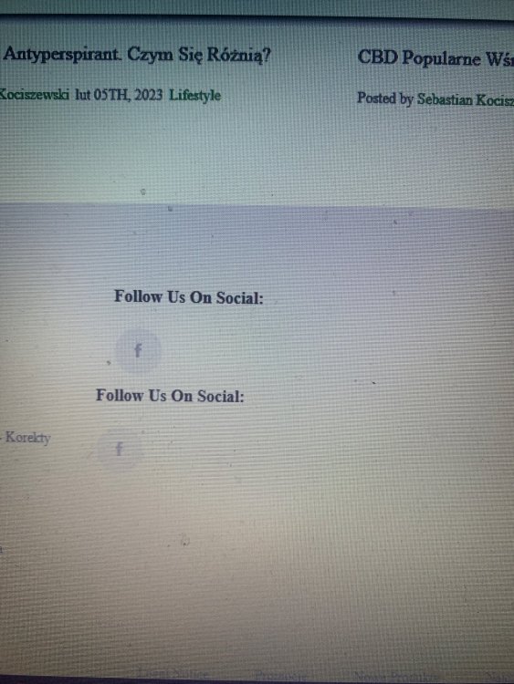

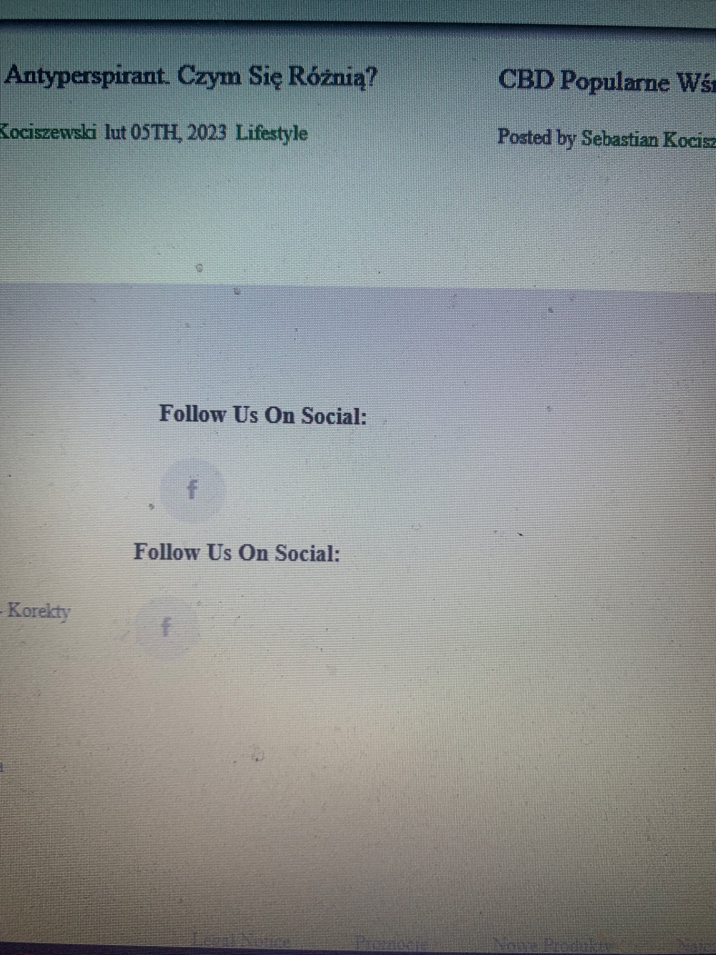

0 spool1234 Posted February 11, 2023 Author Share Posted February 11, 2023 Tylko teraz mam dwie sztuki follow us on social ? I co teraz Link to comment Share on other sites More sharing options...

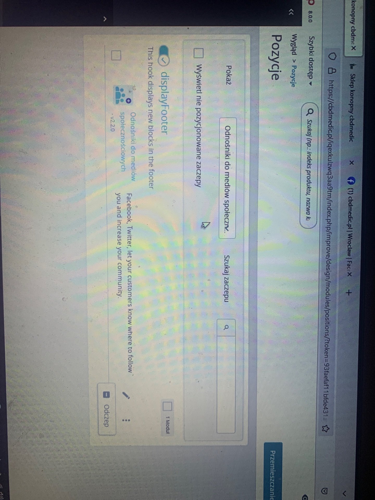

0 endriu107 Posted February 11, 2023 Share Posted February 11, 2023 Moduł masz w dwóch różnych hookach lub hook masz dwa razy w szablonie, zobacz w zakładce Pozycje. Link to comment Share on other sites More sharing options...
0 spool1234 Posted February 11, 2023 Author Share Posted February 11, 2023 Wlasnie mam tylko w jednym miejscu Link to comment Share on other sites More sharing options...
0 spool1234 Posted February 11, 2023 Author Share Posted February 11, 2023 Ale przed wyczyszczeniem bylo tylko jedno, bardzo dziwne Link to comment Share on other sites More sharing options...
0 spool1234 Posted February 12, 2023 Author Share Posted February 12, 2023 Cholera sprawdzilem wszystko hook tez sprawdzilem i w modul fooster wchodzilem czy tam cAsem nie ma dwoch nlokow i tam tez nie ma Link to comment Share on other sites More sharing options...
0 spool1234 Posted February 13, 2023 Author Share Posted February 13, 2023 Czy mógłbym prosić o info jak to zrobić ? Jak wchodzę w moduł Pos Static Footer to nie widzę żeby coś się powieliło CZy może szukać gdzie indziej ? Link to comment Share on other sites More sharing options...
0 spool1234 Posted February 13, 2023 Author Share Posted February 13, 2023 Dziękuje poradziłem sobie miałeś racje trzeba było pozaglądać wszędzie . Link to comment Share on other sites More sharing options...
