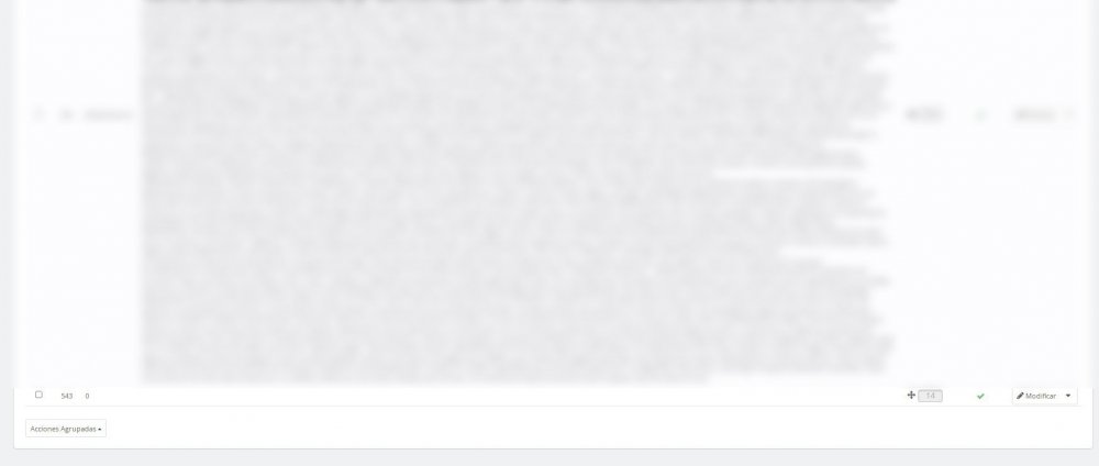

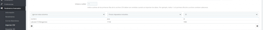

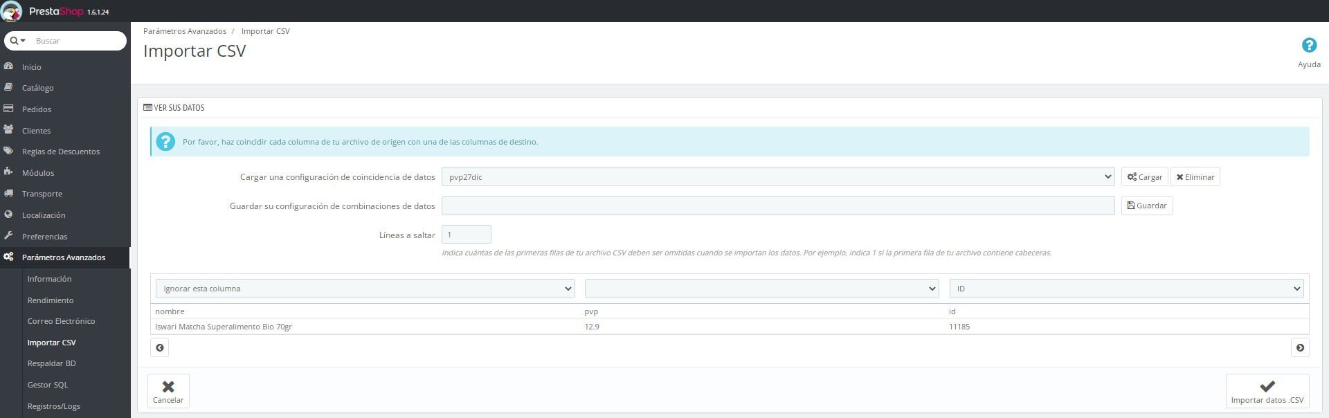

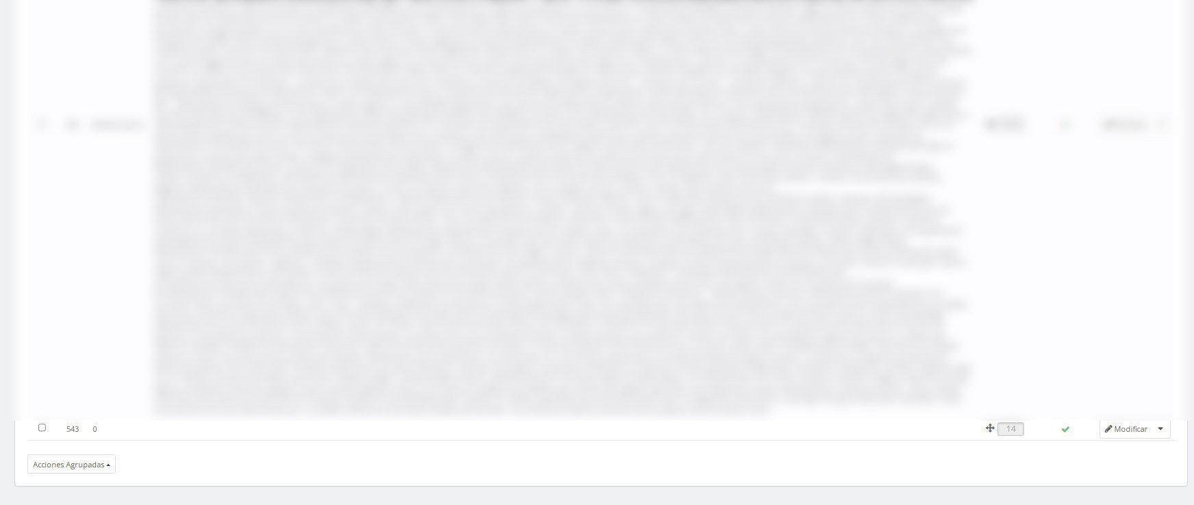

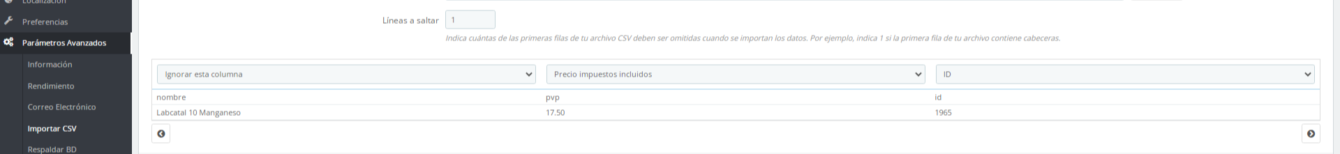

Alena_Krav Posted February 8, 2023 Share Posted February 8, 2023 Muy buenas. Estoy intentando actualizar los precios de mi catálogo de manera masiva. Creo un csv con columnas: Nombre- Precio final- Id del producto para actualizar el PVP. Al importar hago coincidir las columnas, haciendo que ignore la primera, tal como aparece en la captura. Todo se actualiza correctamente, PERO me ha dado cuenta que cada vez que actualizo los precios, Prestashop además crea categorías vacías con un "0" por cada producto actualizado. Y no entiendo el porque, ya que al subir el scv no aparece ninguna otra columna vacía para asociar. Menos mal que siempre que he intentado actualizar los precios siempre he hecho una prueba antes, y me he percatado de esas categorías vacías, pero lo curioso de todo que no me pasa siempre sino con algunos csv pero con otros no. Adjunto los dos csv que he intentado subir, uno actualiza todo sin problema y otro me crea una categoría vacía labcatal da probelmas.csv iswari no da problemas.csv Link to comment Share on other sites More sharing options...
juanrojas Posted February 8, 2023 Share Posted February 8, 2023 hola, en el primer pantallazo que pones no veo la coincidencia Link to comment Share on other sites More sharing options...
Alena_Krav Posted February 8, 2023 Author Share Posted February 8, 2023 4 minutes ago, juanrojas said: hola, en el primer pantallazo que pones no veo la coincidencia Perdona, aquí la adjunto Link to comment Share on other sites More sharing options...
juanrojas Posted February 8, 2023 Share Posted February 8, 2023 los adjuntos que pusiste son practicamente lo mismo, sera dificil llegar a una conclusion sin ver lo que haces y lo que pasa y tambien parto de la base que esos productos del csv ya existen y que solo quieres actualizar Link to comment Share on other sites More sharing options...
