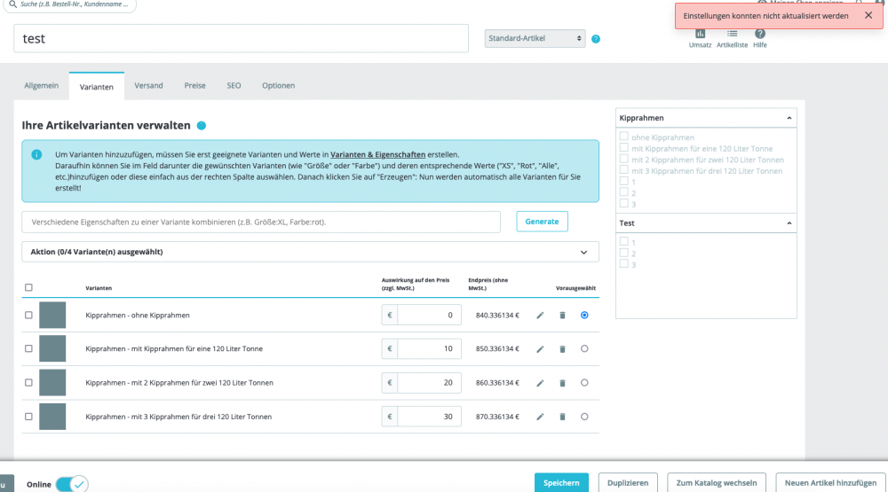

Reinhard Golbach Posted February 2, 2023 Share Posted February 2, 2023 (edited) Hallo, ich habe Presta V 8.0.1 weil mein Provider nur PHP 8 anbietet. Wenn ich im Artikel Varianten generiere kann ich den Artikel nicht speichern und bekomme folgende Meldung "Einstellungen konnten nicht aktualisiert werden". Wer kann helfen oder benötigt noch weitere Infos? Edited February 2, 2023 by Reinhard Golbach (see edit history) Link to comment Share on other sites More sharing options...

Reinhard Golbach Posted February 3, 2023 Author Share Posted February 3, 2023 Jetzt habe ich den ganzen Tag alle Möglichkeiten probiert. Artikel neu und Varianten neu aber sobald ich die Preise eintrage kommt wieder die oben genannte Fehlermeldung. Ich bin immer noch der Meinung, dass es sich um eine Funktionsstörung handelt. Wer kann helfen oder benötigt noch weitere Infos? Link to comment Share on other sites More sharing options...

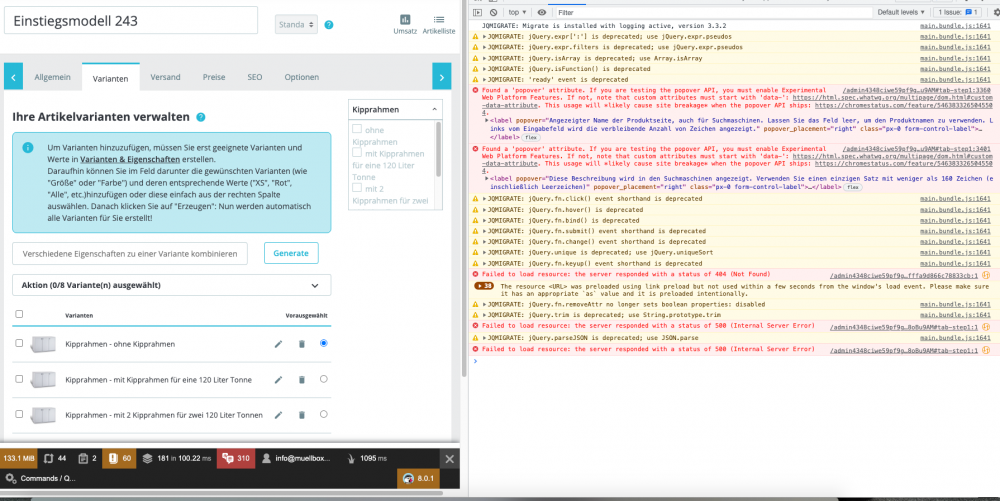

JBW Posted February 4, 2023 Share Posted February 4, 2023 Da sind die letzten beiden roten 500er Meldungen, davon müsstet du die Details anschauen Link to comment Share on other sites More sharing options...
Reinhard Golbach Posted February 4, 2023 Author Share Posted February 4, 2023 Habe jetzt den Shop komplett neu installiert und bei den Demoartikeln auch einen Artikel mit Varianten mit Preisänderung gefunden. Da besteht das gleiche Problem. Der Artikel kann nicht bearbeitet- aber dupliziert werden. Es können dann auch keine Änderungen bei dem duplizierten Artikel gespeichert werden. Ich bekomme wieder Meldung folgende "Einstellungen konnten nicht aktualisiert werden". Link to comment Share on other sites More sharing options...

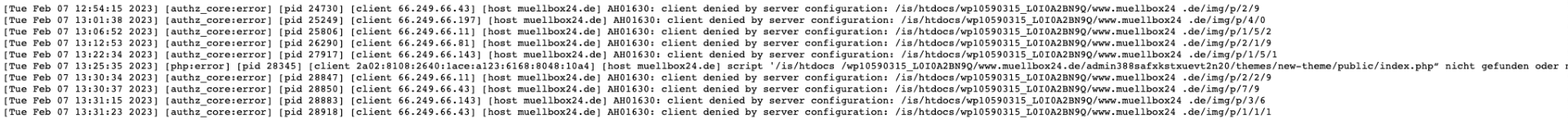

Reinhard Golbach Posted February 6, 2023 Author Share Posted February 6, 2023 Fehler: Im Verzeichnis /Admin..../new-theme/public/index.php“ nicht gefunden. Index.php ist auch tatsächlich nicht vorhanden. Was ist nun zu tun? Link to comment Share on other sites More sharing options...
JBW Posted February 6, 2023 Share Posted February 6, 2023 Glaube nicht das dies die Details der 500er sind?! Screenshot? Link to comment Share on other sites More sharing options...
Reinhard Golbach Posted February 6, 2023 Author Share Posted February 6, 2023 Seit der Neuinstallation gibt es keine 500ter Meldung mehr. Link to comment Share on other sites More sharing options...

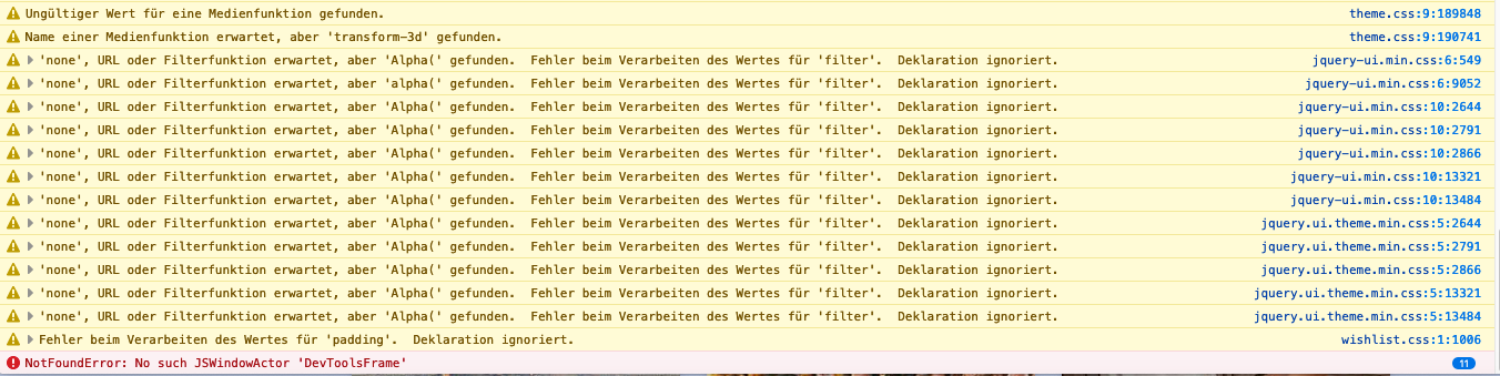

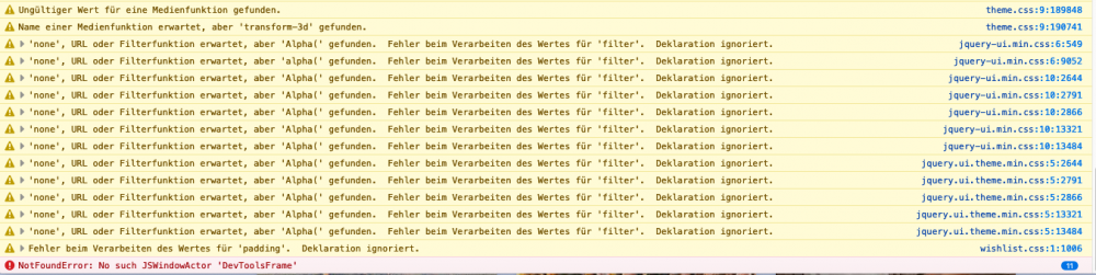

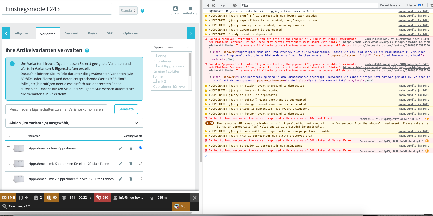

Reinhard Golbach Posted February 7, 2023 Author Share Posted February 7, 2023 Hier kommen noch mal die beiden aktuellen Browser und Server Meldungen Link to comment Share on other sites More sharing options...

JBW Posted February 9, 2023 Share Posted February 9, 2023 On 2/7/2023 at 1:46 PM, Reinhard Golbach said: Hier kommen noch mal die beiden aktuellen Browser und Server Meldungen Schwierig, da sehe ich auch nix. Wenn du mir Backoffice Zugang geben magst (private Nachricht) kann ich das gerne unverbindlich im Shop anschauen Link to comment Share on other sites More sharing options...
