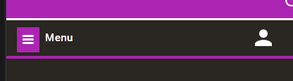

lionsteph Posted February 1, 2023 Share Posted February 1, 2023 J'ai l'impression que ca fonctionne maintenant : Link to comment Share on other sites More sharing options...
music59 Posted February 1, 2023 Author Share Posted February 1, 2023 oui mais quand tu es sur la page d'accueil du site et que tu clic sur menu, rien ne s'affiche dedans C'est un fond blanc par contre quand tu vas sur un produit et que tu clic sur menu la ca marche j'ai quelque chose Link to comment Share on other sites More sharing options...
lionsteph Posted February 1, 2023 Share Posted February 1, 2023 Pour moi le menu tout en haut est toujours vide sur smartphone, quelque soit la page visitée. Le problème est plus complexe. Il faudrait voir au niveau des modules ou du thème pour la gestion de ce menu. Link to comment Share on other sites More sharing options...
