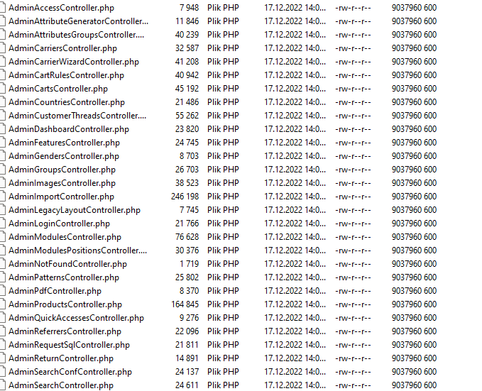

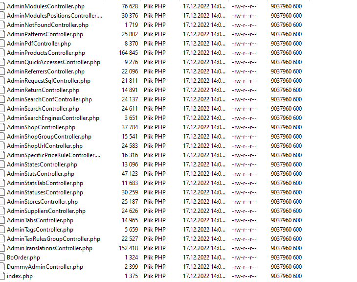

0 MarkB00 Posted April 4, 2023 Author Share Posted April 4, 2023 Dzięki za podpowiedź. Trochęczasu mnie nie było ale w końcu wracam do mojego problemu. Chciałem zrobić jak w linku ale nie mam takiego pliku: controllers/admin/AdminCmsCategoriesController.php Na foto jest lista wszystkich plików, które mam w tym folderze. W którym pliku powinienem szukać kontrolera opisu kategorii CMS? Link to comment Share on other sites More sharing options...
0 get3code Posted April 4, 2023 Share Posted April 4, 2023 Hej, skoro nie masz controllera to oznacza że masz edytor tinymce w prestashop 1.7 w opisie kategorii. Tam możesz dodać kod html. Link to comment Share on other sites More sharing options...

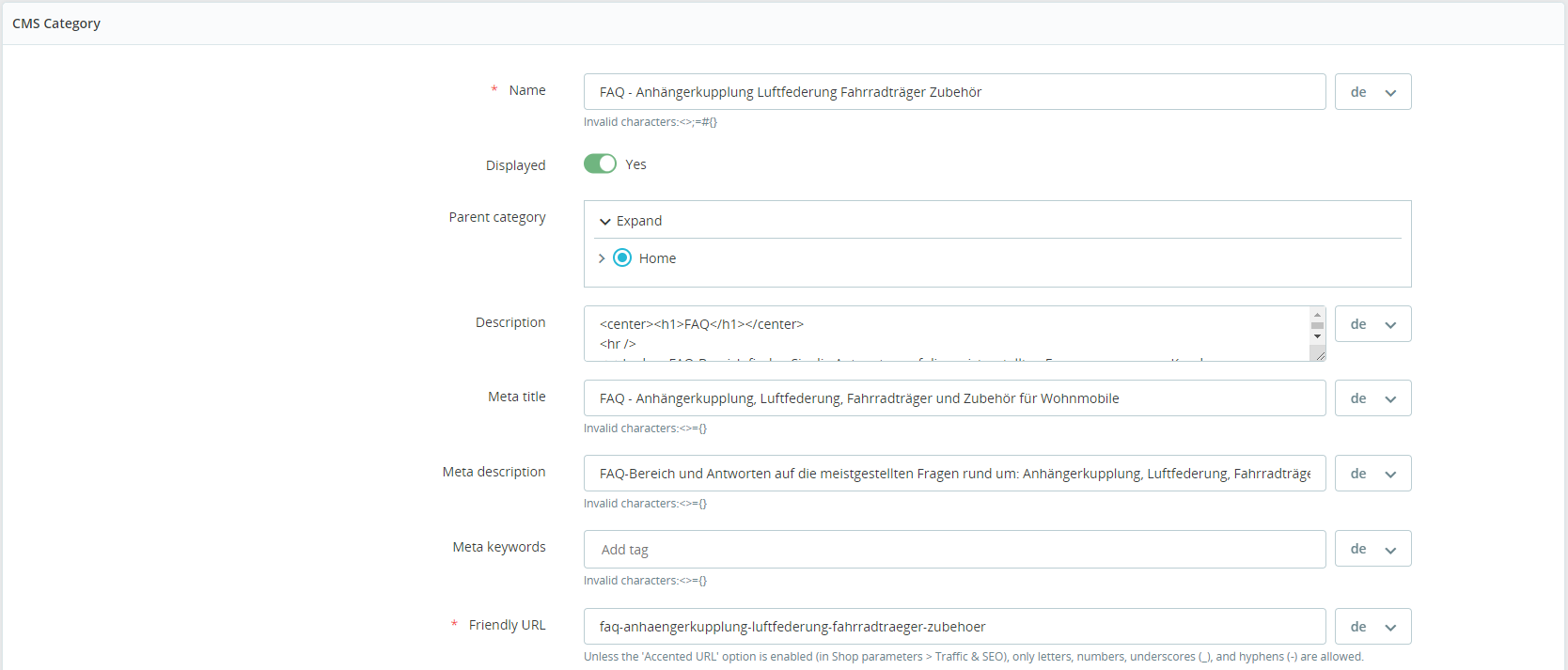

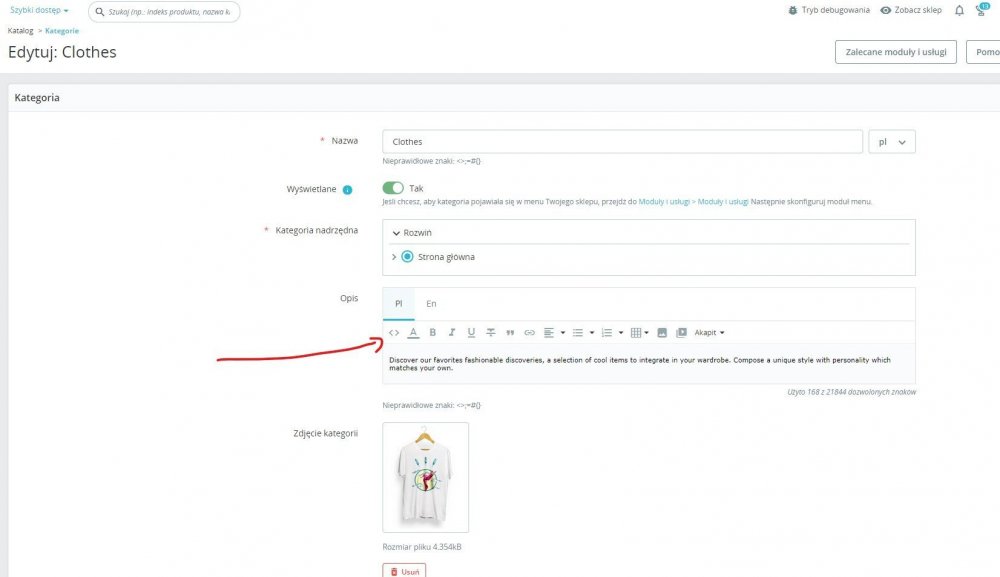

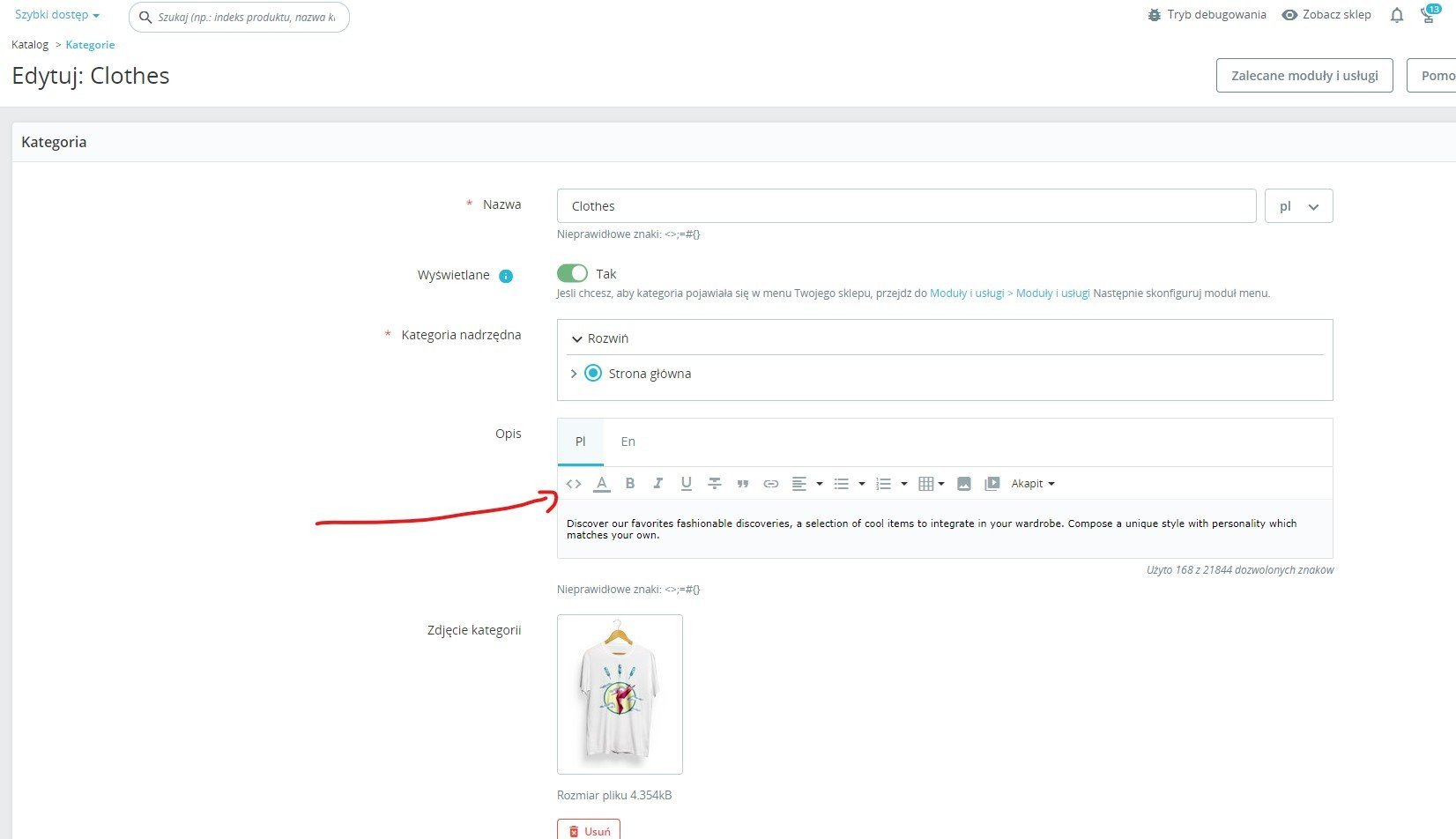

0 MarkB00 Posted April 4, 2023 Author Share Posted April 4, 2023 Tak, jak najbardziej w opisie samych kategorii mam Tinymce ale w opisach kategorii CMS już nie. Poniżej foto. Link to comment Share on other sites More sharing options...
