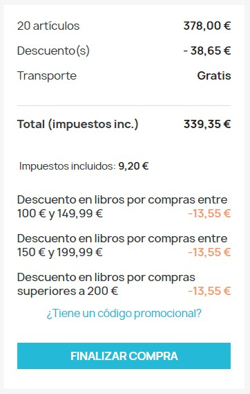

VEDI Posted June 30, 2023 Share Posted June 30, 2023 Muchas gracias Kaizo por tu respuesta. He probado a crear un único cupón del 15% y ocurre exactamente igual. El tema creo que es que calcula el descuento por cada producto y es lo que aplica al "Total descuento" pero sin embargo cuando hace el cálculo del descuento al total pedido da otro importe. Es un tema de redondeos, estoy completamente seguro, pero en la version 1.7 no me ocurría esto. Adjunto una imagen del carrito. Link to comment Share on other sites More sharing options...

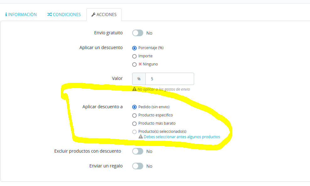

Kaizo Posted July 3, 2023 Share Posted July 3, 2023 On 6/30/2023 at 1:15 PM, VEDI said: Muchas gracias Kaizo por tu respuesta. He probado a crear un único cupón del 15% y ocurre exactamente igual. El tema creo que es que calcula el descuento por cada producto y es lo que aplica al "Total descuento" pero sin embargo cuando hace el cálculo del descuento al total pedido da otro importe. Es un tema de redondeos, estoy completamente seguro, pero en la version 1.7 no me ocurría esto. Adjunto una imagen del carrito. No se como funcionará en la V8, pero mira a ver en el apartado descuentos, dentro del descuento, en la pestaña acciones, te permite aplicar el dto a pedido, producto... Link to comment Share on other sites More sharing options...
VEDI Posted July 4, 2023 Share Posted July 4, 2023 Kaizo, muchas gracias por tu respuesta. Efectivamente yo tengo el descuento válido sólo para productos de una categoría y luego aplicado únicamente a los productos seleccionados. En el pedido hay al menos dos productos que no tienen descuento. No lo puedo aplicar al pedido precisamente porque esos productos no deben beneficiarse del descuento. Estoy convencido que son los redondeos porque he hecho los cálculos. Aplica el descuento a cada producto por separado y eso da una cifra final. Pero el descuento sobre el total pedido da otra cifra. Ambas serían correctas pero depende de cómo hagas el cálculo. Lo que ocurre es que, claro, los clientes se quejan que el importe de descuento no es el aplicado al total del pedido. Gracias de nuevo. Link to comment Share on other sites More sharing options...
